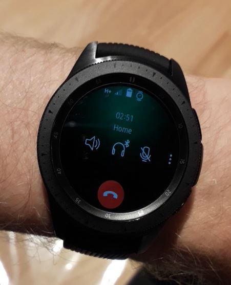

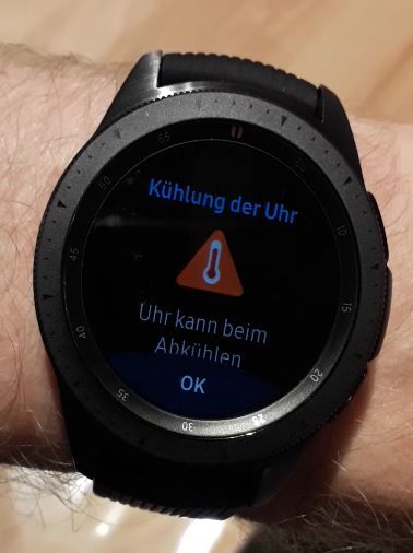

Ich habe meine Galaxy Watch 46 LTE jetzt knapp eine Woche (bei Amazon gekauft) und heute meinen Code zur eSIM von 02 erhalten. Also alles eingerichtet und freigeschaltet und dann getestet.
Mobilfunk und Mobile Daten auf der Uhr aktiviert und zum Testen mein Mobiltelefon (Huawei Mate 9) in den Flugmodus gesetzt. Nach nicht mal 30 Sekunden wurde der Boden der Uhr extrem heiß und sie begab sich in den Sicherheits Modus. Bei deaktivierten Mobilen Daten wird die Uhr nicht heiß und ich kann auch ein längeres Telefonat führen.
Mobile Daten aktiviert und die Empfangsanzeige auf H und H+, bleibt die Uhr im normalen Temperaturbereich, auch bei einem Balken Empfangsstärke. Springt sie auf 3G mit Wechsel auf 4G und zurück, zeigt sich das Hitzeproblem wieder. Also ist es recht eindeutig, dass das Hitzeproblem durch aktivierte Mobile Daten im schlecht versorgten 4G Zonen verursacht wird.
Positiv ist, dass die Remote Übertragung perfekt funktioniert, was mich natürlich freut. Das der Akkuverbrauch im Stand Alone Betrieb mit Netzbetrieb und Mobilen Daten entsprechend hoch ist, geht in Ordnung, da hier ja schon mit etwas Leistung gesendet werden muss. Grob geschätzt verliere ich ca. 1% je 10 Minuten (werde ich aber noch genauer beobachten).

ich habe das gleiche Problem, solange die Uhr im 4G Netzt ist, ist alles ok. Schaltet sie in den 3G Modus bzw. aktiviere ich diesen explizit, dann schaltet sie sich nach ca. 10 Sekunden in den "Abkühlmodus". Uhr war bereits schon 2x in der Reparatur (w-support.com).
"Gerät wurde erfolgreich geprüft und getestet. Der angegebene Fehler konnte dabei nicht nachvollzogen werden. Dies entspricht den Spezifikationen des Herstellers. Bei hoher Beanspruchung des Prozessors und bei längeren Gesprächen kann es zu vermehrter Wärmeentwicklung kommen. Dies stellt jedoch keinen Mangel dar."
So das, heißt jetzt also, dass in der Spezifikation steht, dass ich nur 10 Sekunden telefonieren kann/darf oder was :))
Also jetzt mal im ernst, die Uhr kann binnen 10 Sekunden doch nicht überhitzen, da ist genug Metal drum herum und wenn dann könnte es nur fehlender Kontakt (Wärmeleitpaste) oder ein Software-Problem sein (Bin selbst Ingenieur).
