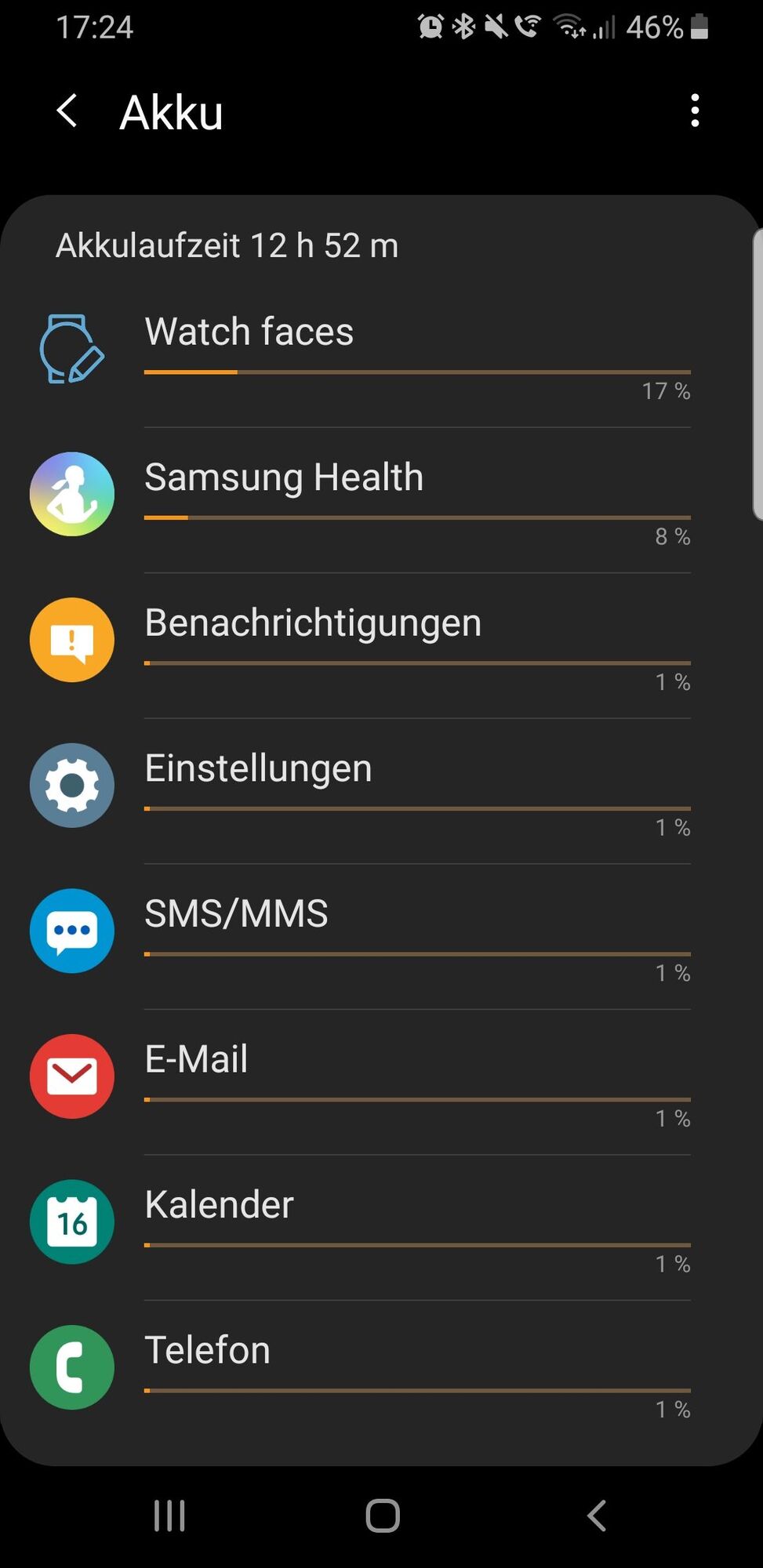

Öffnet bitte mal die App Galaxy Wearable, tippt auf "Info zur Uhr" und dann auf die Prozentzahl des Akkustands. Zeigt mir bitte einen Screenshot von "Akkunutzung seit letztem vollen Laden".
Watch face ist original von Samsung

@Fifty-Fifty schrieb: Watch face ist original von Samsung
Probiere bitte trotzdem mal ein anderes Watchface aus. Und zeig außerdem bitte mal die Übersicht: Wie lange ist denn deine Gesamt-Akkulaufzeit?
