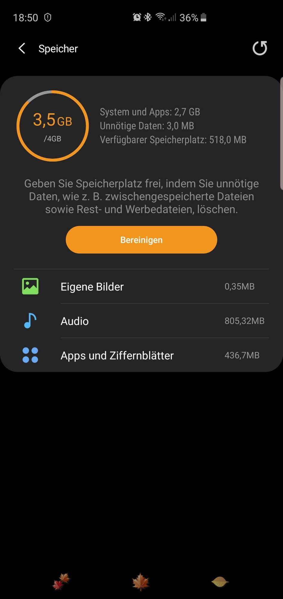

So wie ich dein speicher sehe hast du ja ziemlich viel installiert. Mach doch mal werkseinstellung ohne etwas zu installieren. Dann testen. irgendetwas laüft glaube ich bei dir ständig im Hintergrund.ich habe zb noch 1.5 von 4 gb frei.
Ich habe nur ein paar zusätzliche ziffernblätter installiert keine weiteren Apps,die sind original geblieben ansonsten ist nur Musik oben. Und das erst seit Wochenende,weil ich Rad fahren wollte Ich hab das Problem schon von Anfang an gehabt und schon mehrmals auf Werkseinstellungen zurück gestellt gehabt. Trotzdem keine Besserung. Am schlimmsten ist es,wenn die Uhr eigenständig mit LTE läuft,da ist sie nach knapp 2 min überhitzt und muss abkühlen,obwohl ich dann mit der Uhr nichts mache.

Bei mir waren im Schnitt nur 2,5Gb/4GB und dennoch hatte ich Akku Probleme.
