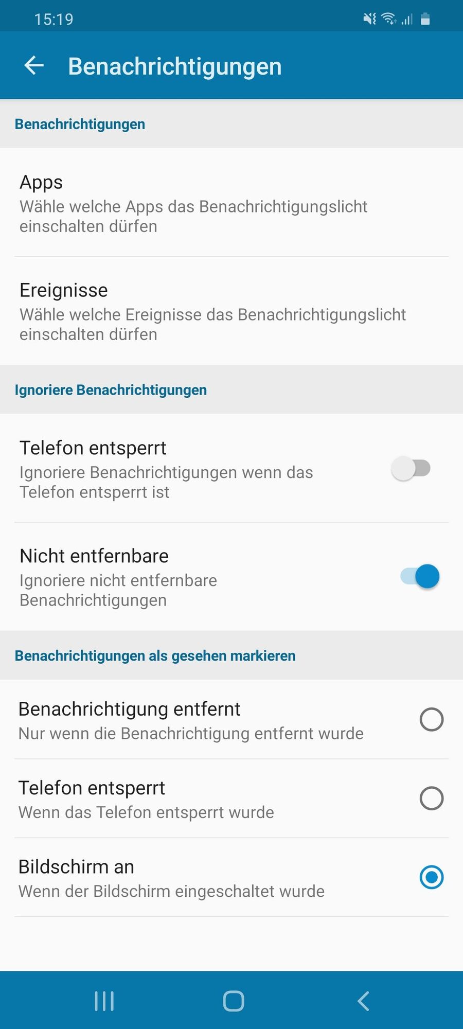

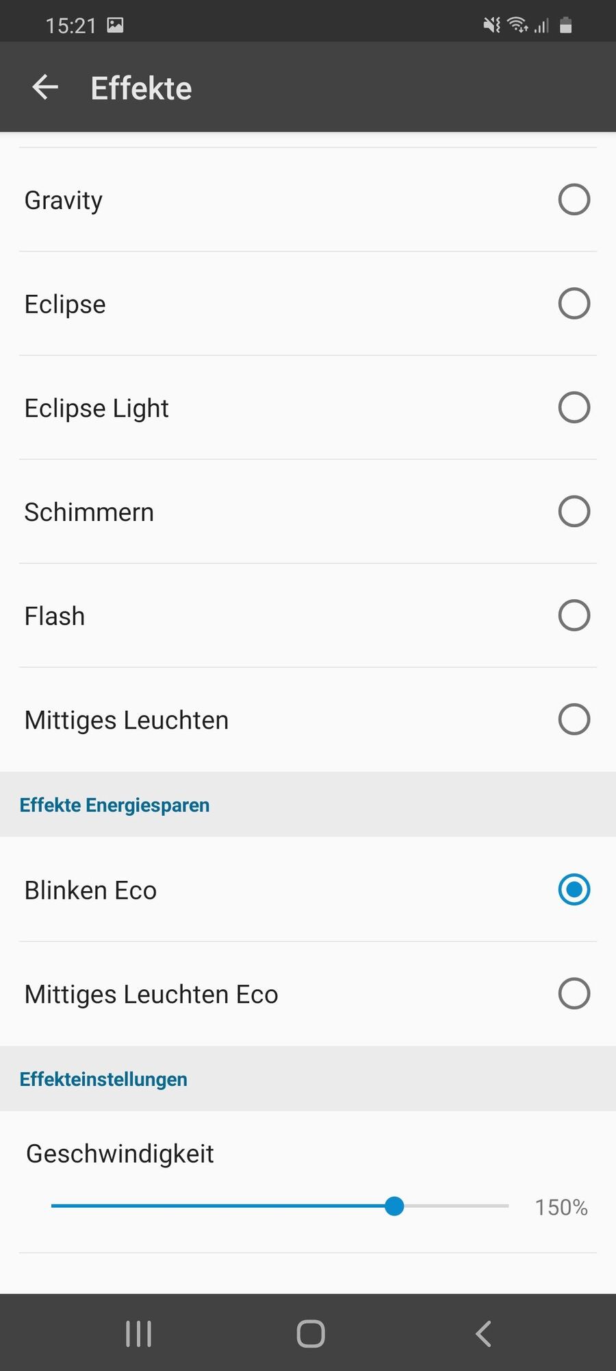

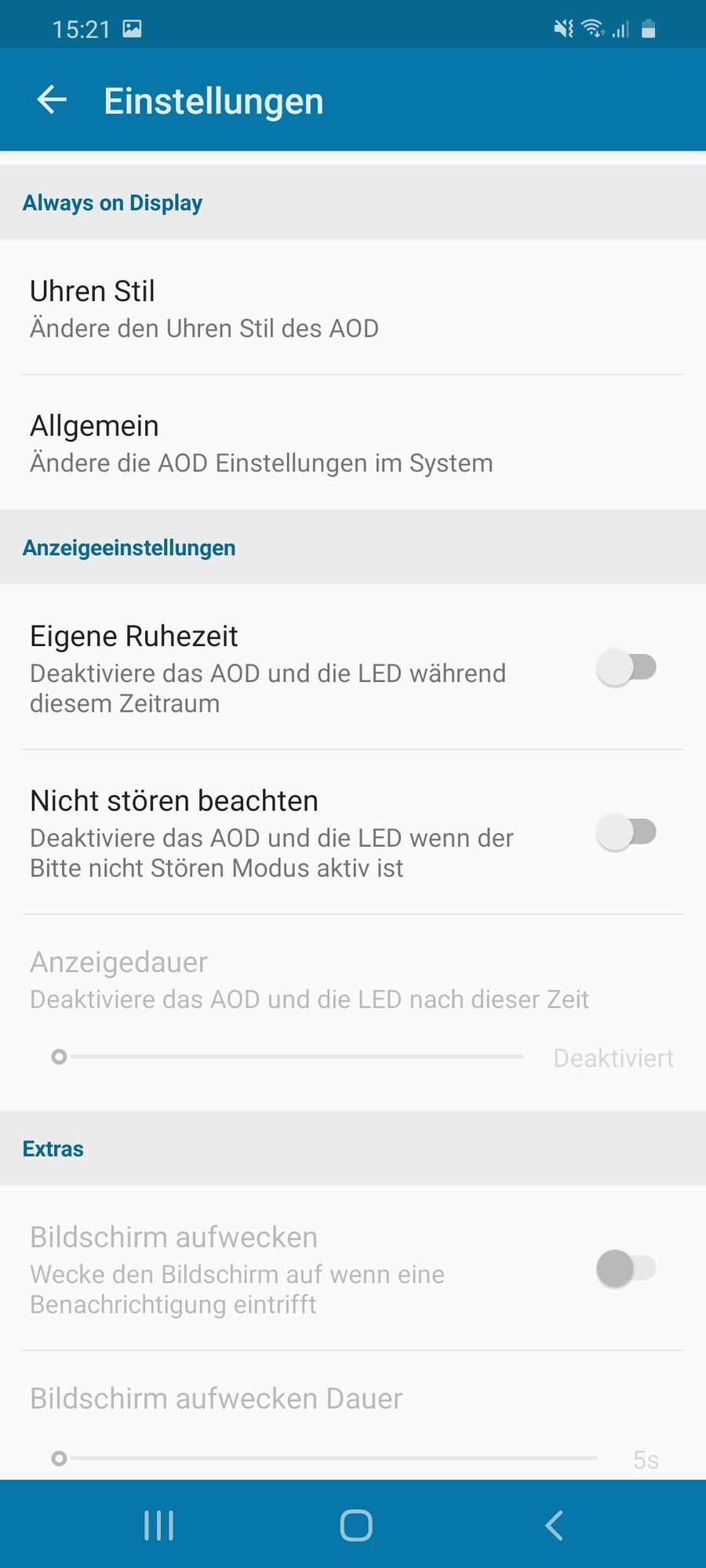

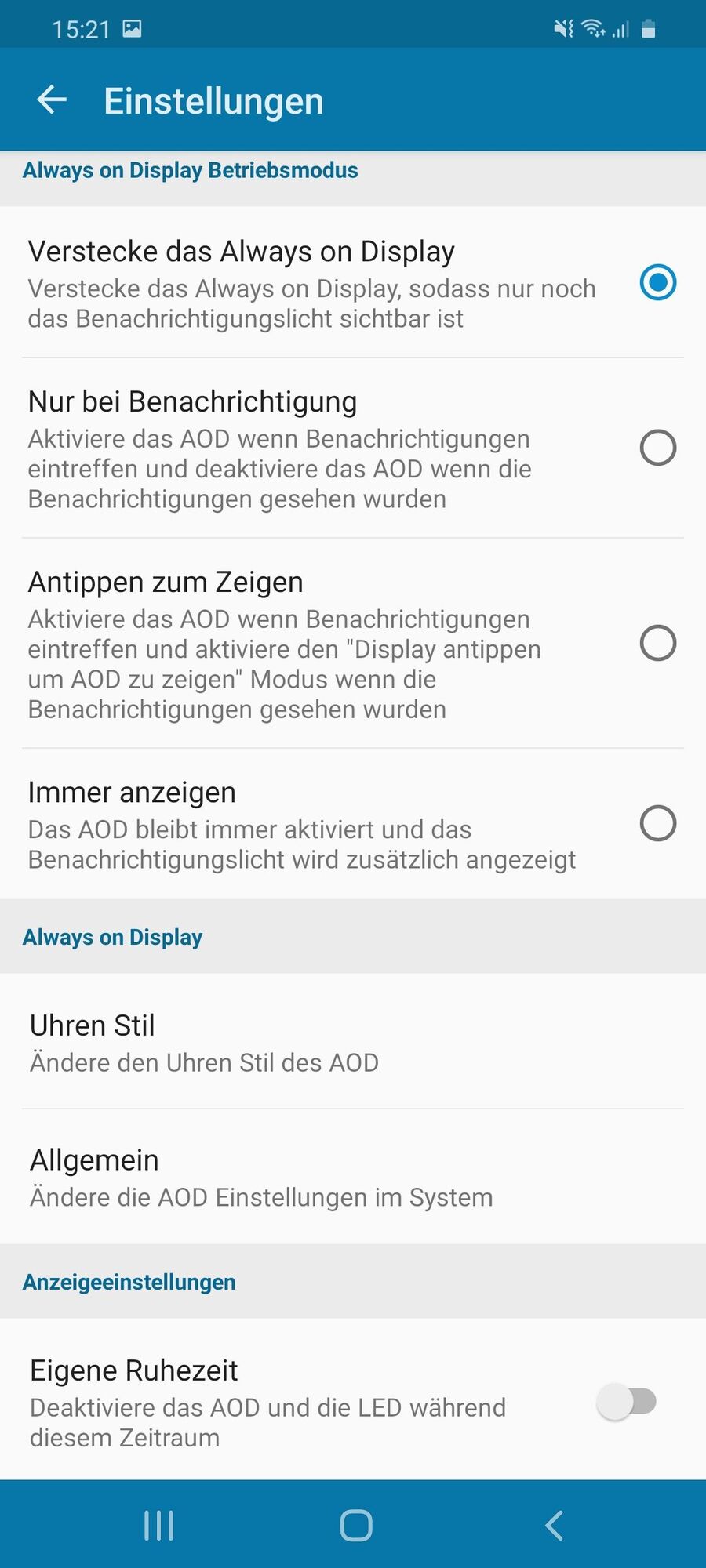

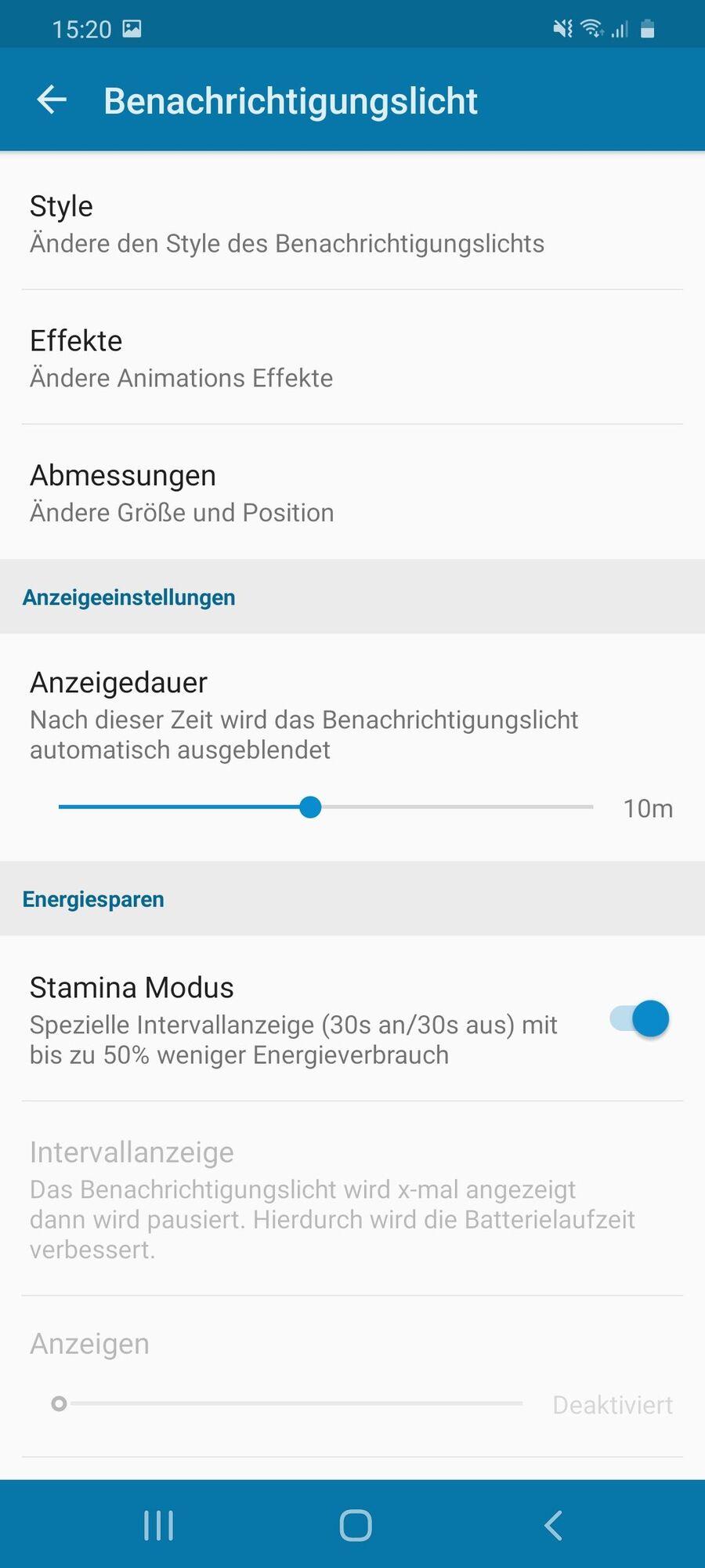

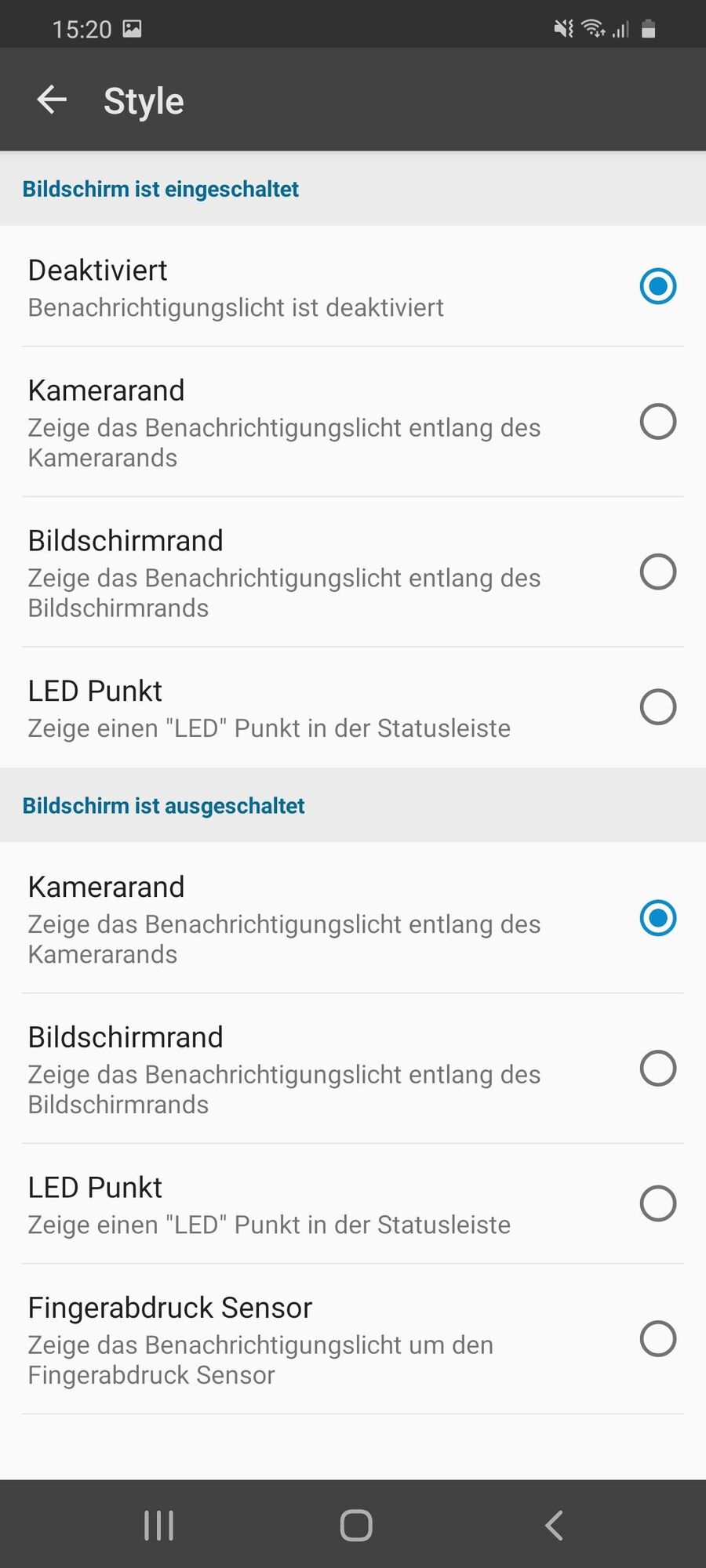

@Sommerrain schrieb: @Helmsenberg könntest du mal bitte deine Einstellungen posten (am besten mit Screenshots)? Das dürfte wesentlich effektiver sein.
Moin,
welche denn? Von AOD oder von der Notifier App?
L: @Helmsenberg
von AODNotify bitte, wenn das möglich wäre
L: @Sommerrain

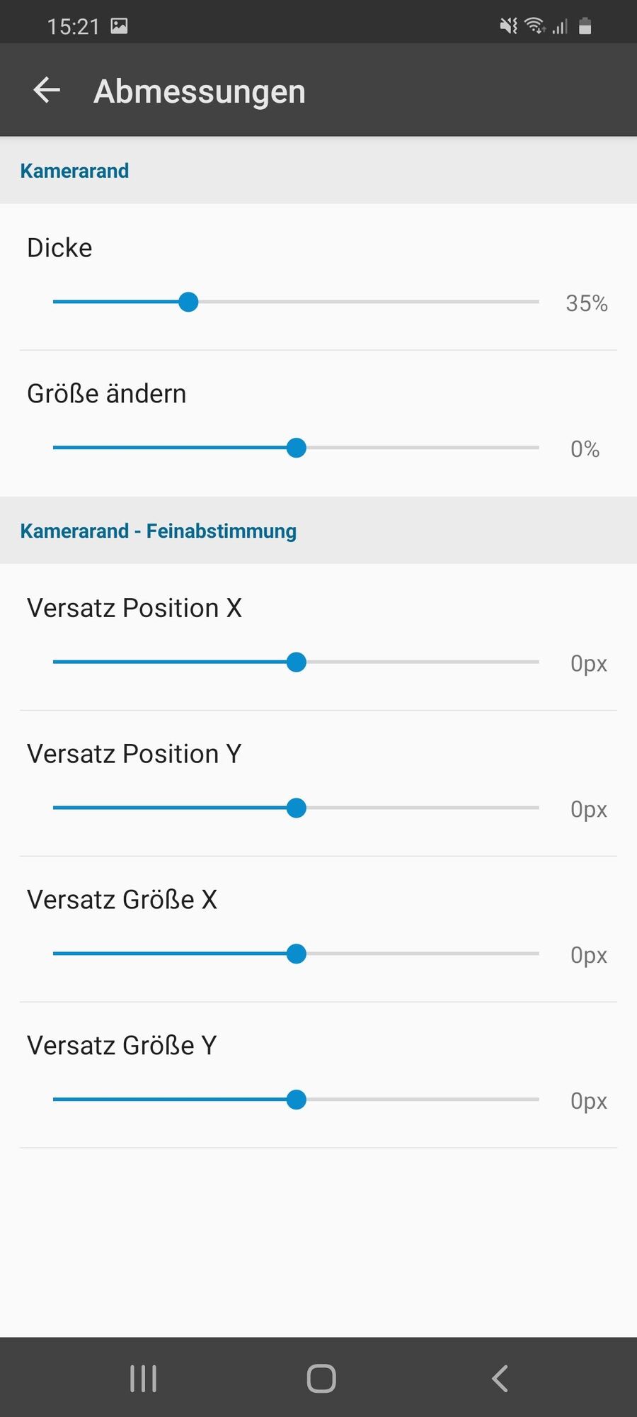

Ich hoffe ich habe alles erwischt.
L: @Helmsenberg
Erstmal danke für die Screenshots.
Das sieht für mich soweit ganz gut aus, soweit ich das von hier erkennen kann.
Was genau funktioniert denn nicht? Ich weiß nicht, was du mit "ist die Uhr des AOD noch leicht sichtbar" oder wie du dich ausgedrückt hast, meinst.
@Sommerrain schrieb: @Helmsenberg Erstmal danke für die Screenshots. Das sieht für mich soweit ganz gut aus, soweit ich das von hier erkennen kann. Was genau funktioniert denn nicht? Ich weiß nicht, was du mit "ist die Uhr des AOD noch leicht sichtbar" oder wie du dich ausgedrückt hast, meinst.
Moin,
also wenn ich eine Nachricht bekomme leuchtet zwar der Kreis um die Kamera, gleichzeitig erscheint auf dem ausgeschaltetem Display auch die Uhr vom AOD. Nicht in voller Stärke, eher als würde man eine Butterbrotpapier zum Abzeichenen drüberlegen. Man sieht nur leicht die Zeiger und vom Zifferblatt die Striche für 12, 15, 18 und 21 Uhr. Batterieladung und welche Art der Benachrichtigung sind nicht zu sehen.
Ich möchte halt wirklich nur den Kreis um die Kamera haben ohne diese "Phantomuhr".
L: @Helmsenberg
Danke für die Erklärung.
Jetzt hab auch ich das verstanden *:winking-face:
Ich werde deine Einstellungen mal übernehmen und beobachten.
Ich werde allerdings die Anzeigedauer auf dem Standard (2 Minuten) belassen statt der von dir eingestellten 10, weil ich nicht glaube, dass es von dieser Einstellung abhängt.
