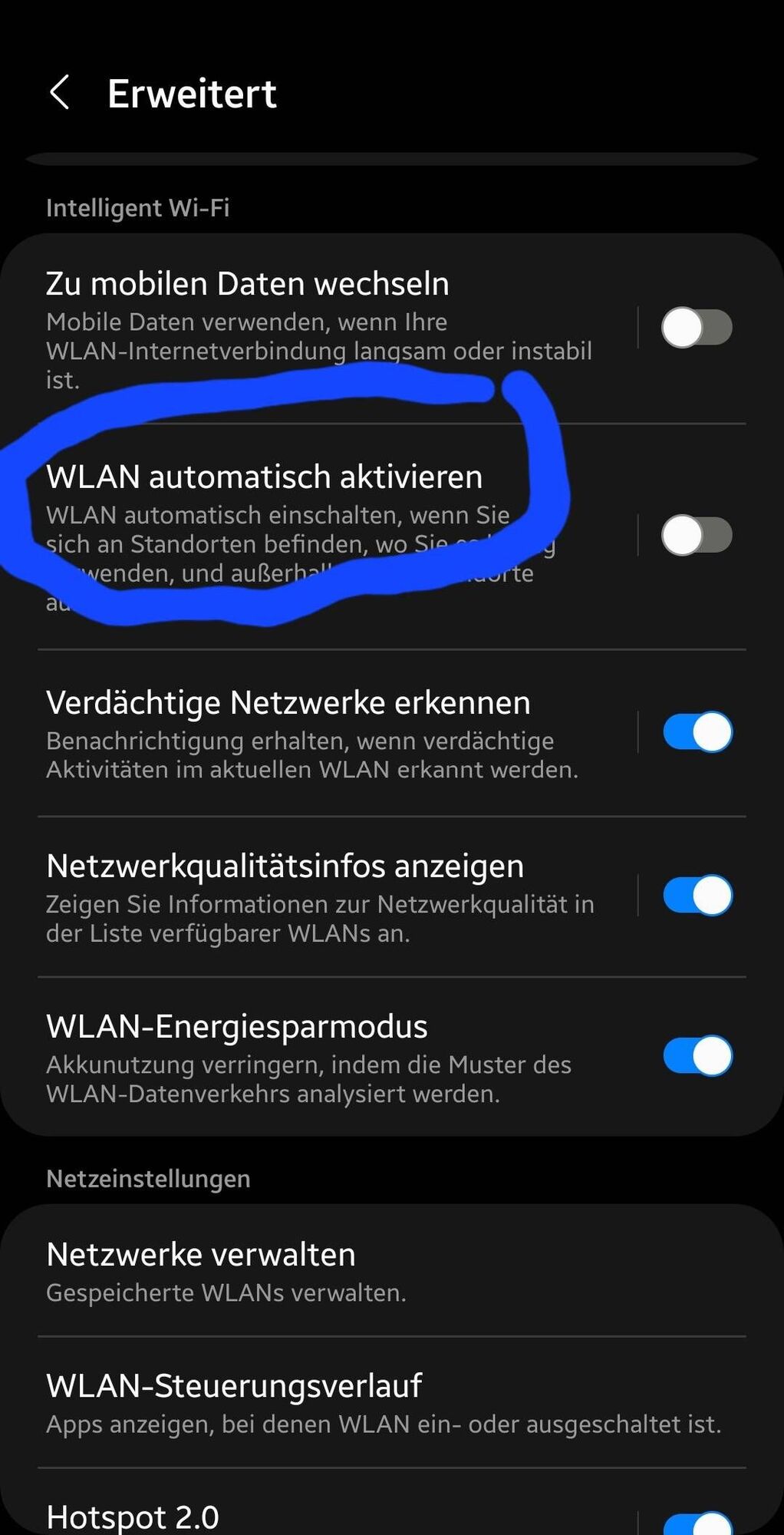

Unter Verbindungen, WLAN, erweitert das aktiviert?
Merkwürdig echt, hört sich ja fast so an als würde da ne Routine dann aktiv werden.
Eingestellt z.b über Bixby Routines hast du aber nicht aus versehen irgendwas?
Hab bixby noch nie benutzt und bin auch schon am überlegen irgendwas angeklickt zu haben ausversehen aber noch nichts gefunden. Dachte vielleicht hat jemand anderes bislang auch dieses Problem

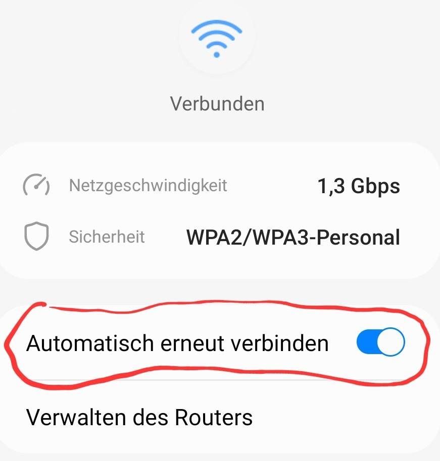

Vll. hilft dir auch das Ausschalten von ,,Automatisch erneut verbinden" für dein Netzwerk
Probiere ich mal aus danke.
Aber diese Funktion ist doch nur dafür da dass wenn wlan angeschaltet ist sich es verbindet.
Würde gerne wissen was der Ursprung für das verbinden ist da ist es Ausdrücke vor dem Schlafen gehe
Also hatte grad mal ne Bekannte gefragt, sie meinte du sollst mal deine Statusleiste runter ziehen dort länger auf das WLAN Symbol , beim aktuellen Netzwerk auf das Zahnrad, und dann bei automatisch erneut verbinden den hacken auf aus stellen. Dann sollte das wohl normal wieder klappen. ‍*2642.png*

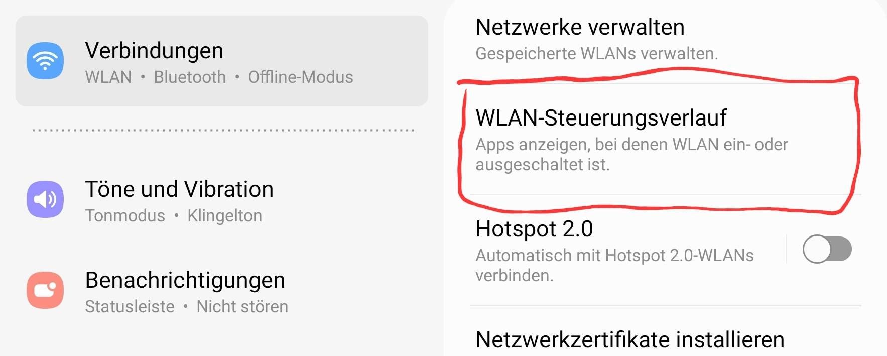

Steht bei dir im Steuerungsverlauf eine App drin?
Hast du seit Beginn des Phänomens, davor eine neue App installiert die gerne WLAN Zugriff nutzt.
Ja hab ich auch gefunden und da war meine smart watch drin hab da mal paar Einstellungen geändert hoffentlich lag es nur an der Uhr
