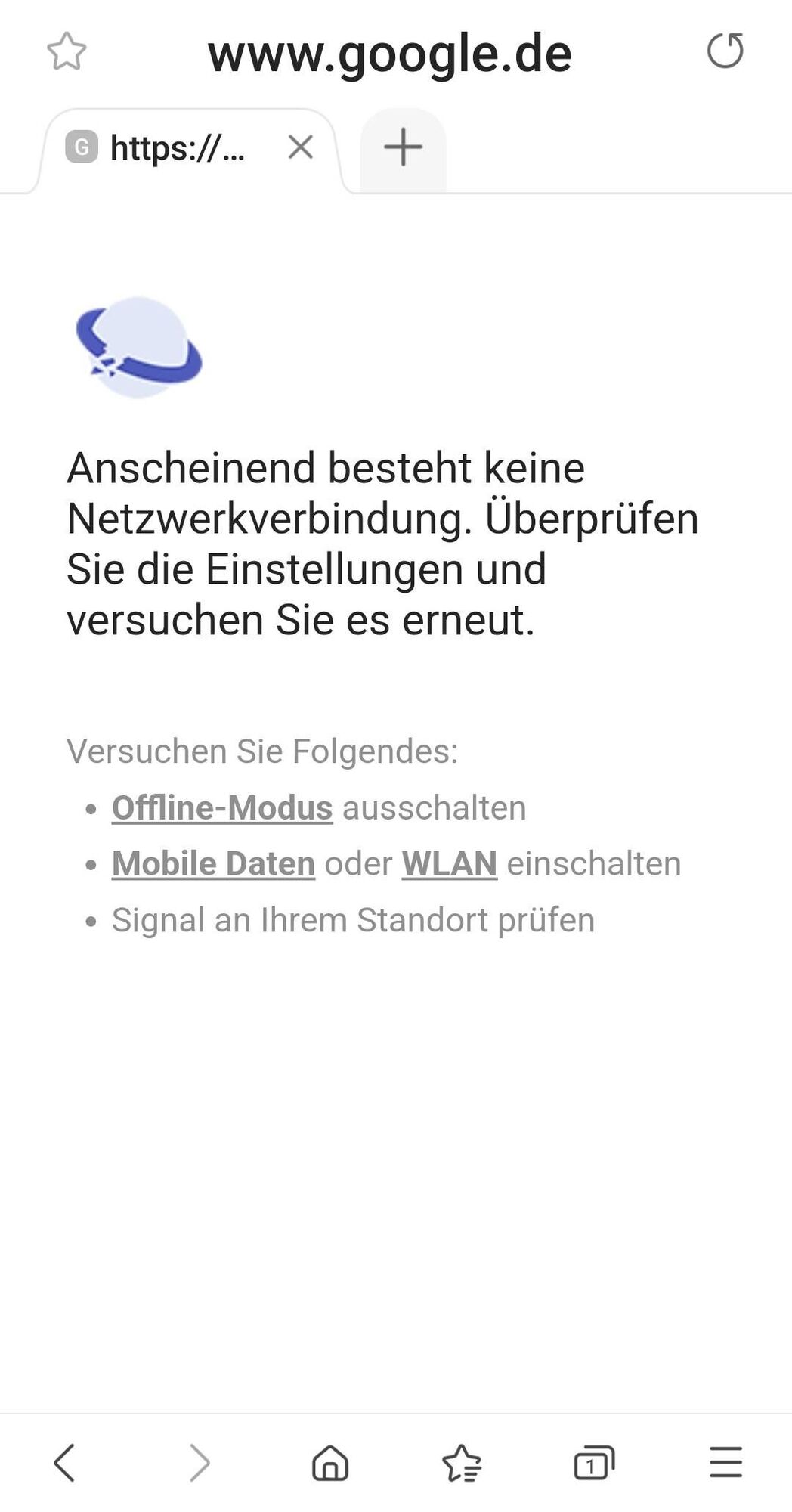

L: @judgeandy korrigiere mich bitte wenn's nicht stimmt aber ist bzw. wird Google nicht immer vorgeladen, sprich die Homepage von Google wird angezeigt auch ohne mobile Daten oder WLAN. Danach geht nichts mehr wenn keine Datenverbindung vorhanden ist?

Die Google Homepage wird immer angezeigt.
Kann da auch was suchen und Suchergebnisse werden auch ausgegeben. Jedoch wenn ich eine beliebige Seite davon anklicke dann erscheint die Meldung das die Webseite nicht zu erreichen ist
L: @Conny96
Da liegst du leider falsch.
Guckst du Screenshot.
Das wird angezeigt, wenn man ohne Mobile Daten oder WLAN den Samsung Internet Browser startet.
