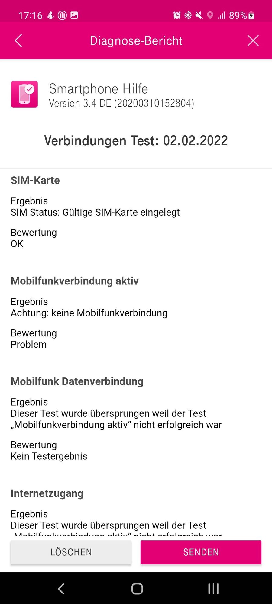

Also das mit dem wipe cache hat genau einen Tag funktioniert. Jetzt eben auf dem Heimweg das gleiche Spiel wieder. Flugmodus ein- und ausschalten hat auch nichts gebracht. Erst zu Hause ist es wieder willig, mit mir zu sprechen.
Hatte mal in der Members App den Test für mobile Netzwerke gemacht, da kommt "alles in Ordnung". Mach ich aber den mobile Daten Test in der Telekom Diagnose kommt ein Fehler.
Nachdem jetzt die SIM-Karte getauscht wurde und das Problem noch immer besteht, wird das Gerät seitens der Telekom nun getauscht.
Inzwischen ist es jetzt soweit, dass ich komplett im Netz abgemeldet werden, also auch telefonieren unterwegs nicht mehr möglich ist. Oben rechts sehe ich zwar noch Balken für den Empfang, auf dem Sperrbildschirm dann allerdings "Nur Notrufe" links oben. Und beim Versuch zu telefonieren dann "Nicht im Netz registriert". Habe nun eine ausführliche Fehlerbeschreibung inkl. Screenshots erstellt und werde dies mit einschicken. Ich hoffe, dass das neue Gerät dann funktioniert.
