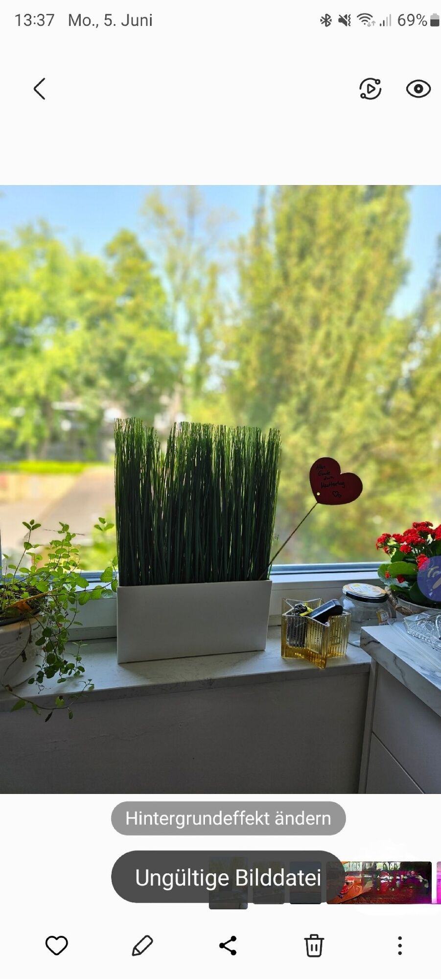

Hallo.
Ich habe probleme mit bilder mit 23 Ultra 512 Gb.
Wenn ich den Hintegeungeffekt ändern will, kommt die meldung Unfültige bilddatei!
Einstellungen von Kamera habe zurückgesetzt. Hat aber nichts gebracht.
Kann mich jemad sagen warum ?
Danke

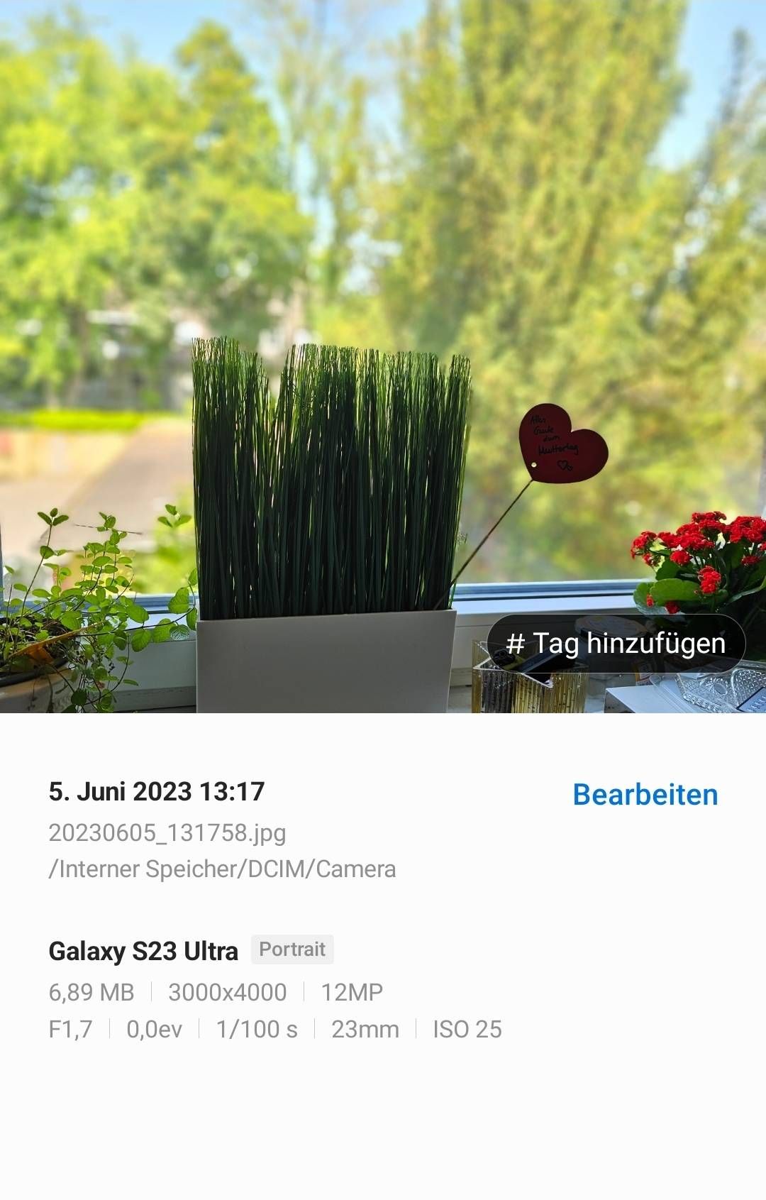

Guten Morgen.
Ich habe das problem gelöst.
Jetzt funksioniert *1f600.png*
Bei berechtigungs manager, zugrif auf alle dateien war für portrait aus. Habe auf an gemacht, und jetzt funksioniert.
Vielen dank an alle.
Habt ihr ein schönes tag *1f600.png* L: Lösung in ursprünglichem Beitrag anzeigen
Das buld habe ich im Portret mosus aufgenommen.
Für Hintergrundeffekte werden GIF Dateien verwendet, also Bewegtbilder. Dein Bild ist aber ein normales Bild, deshalb ungültige Bilddatei. Wenn Du das Bild haben willst in der Galerie öffnen, oben rechts auf die drei Punkte klicken und dann als Hintergrund auswählen.
Danke für Antwort.
Frücher konnte ich mit z.b. Note 20 ultra, fast bei jedem bild portret effekt hinzufügen und hintergrund unscharf machen.
Jetzt geht nich mehr

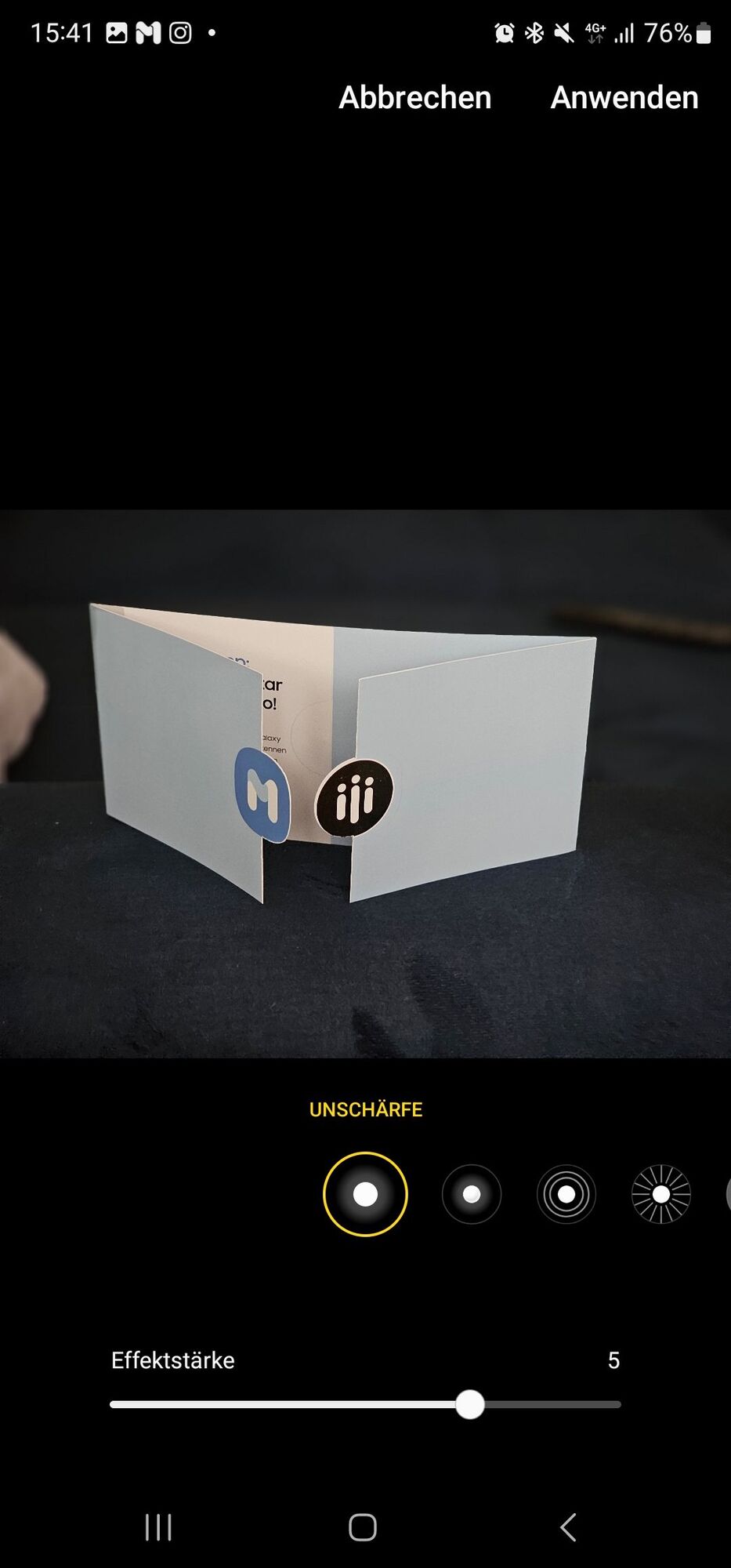

Achso Du meinst die Bild Bearbeitung. In der Galerie das Bild öffnen, dann unten rechts auf die drei Punkte. Da Portrait Effekt auswählen.
Z. B. Wenn ich die hinterhrund efdejt ändern will, kommt die meldung: ungültige bilddatei
Auch bei andere bilder, auf 3 punkte dann portrait-effekt hintzufgen, kommt wieder die meldung ungpktige bilddatei.
Ich weis das ich nit note 20 ultra konnte das machen
Ja, das geht auch nicht. Steht auch: ungültige bilddatei
Nimm mal ein Bild auf dem eine Person abgebildet ist und probiere es noch einmal aus.
es wird voraussichtlich an dem Objekt liegen, ich habe es gerade getestet und es funktioniert. der Portrait Modus funktioniert nicht immer bei allen Motiven
teste es mal mit etwas anderem ob da auch die Meldung kommt, fotografiere einfach mal deine Hand vor dem Fenster
Ich vermute mal das es nur bei Bildern mit Personen geht.
nein du kannst auch zb deine Hand fotografieren, es muss halt ein Objekt sein
Ich habe es ausprobiert, stimmt Du hast recht. Zumindest bei mir funktioniert es.
