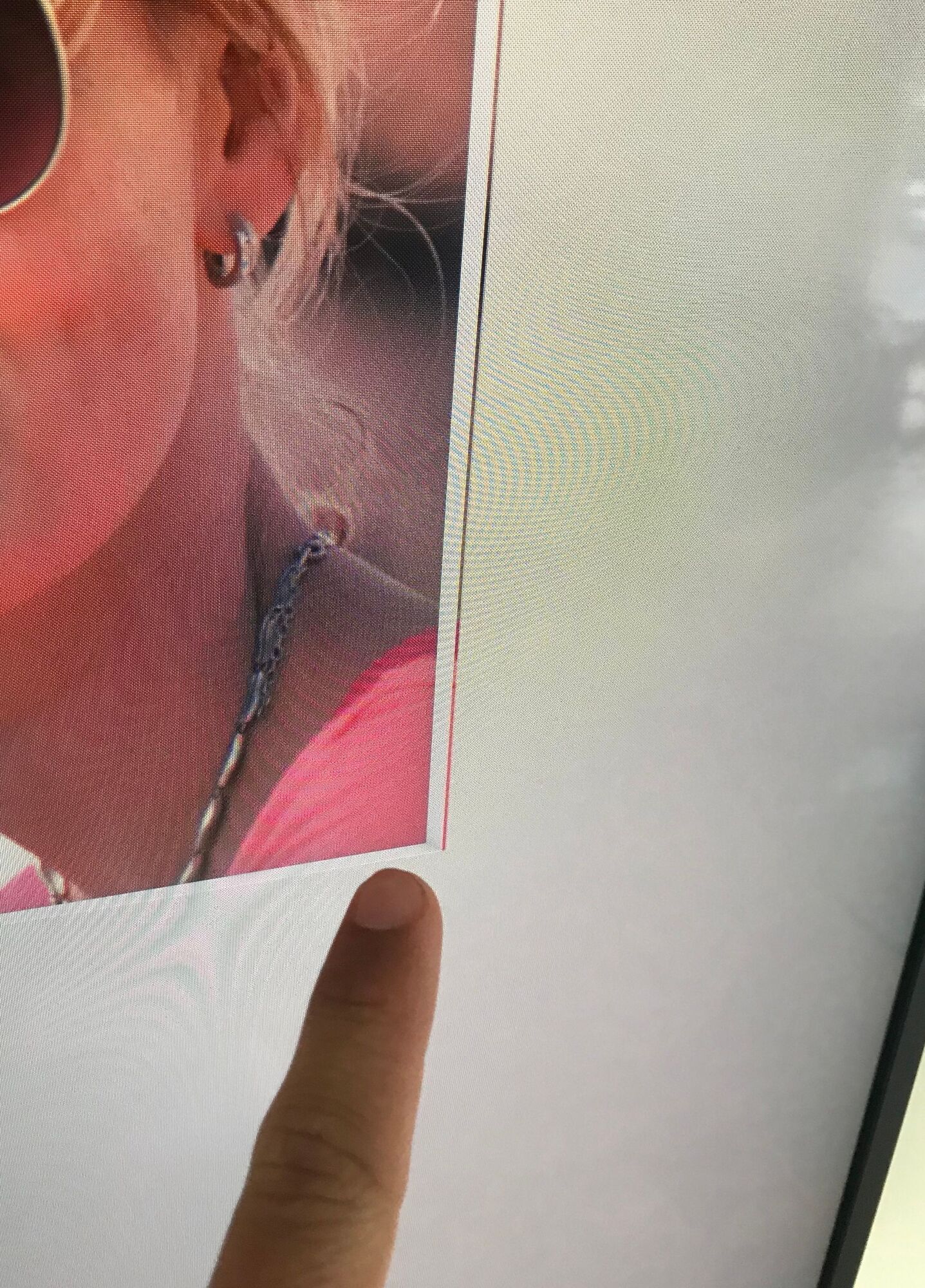

Hallo Leute,
wenn ihr habt, dann schaltat doch mal bitte mal Euren Samsung The Frame 65 QLED (2019er Modell) in den Art Mode.
Und dann (entweder auf dem TV oder in der SmartThings App) aus "Meine Sammlung" aus drei eigenen Fotos eine Collage erstellen aus drei eigenen Fotos und zwar vom Collagen-Typ "Rand mit Quadraten".
Ergebnis: Das rechte Foto der Collage hat am rechten Rand immer (!) einen hässlichen Pixel-Fehler. Es sieht so aus, als wenn der komplette vertikale Passepartout-Rand zwei Millimeter breit durchsichtig ist, sodass man das Bild durchscheinend sieht. Da kein richtiges Passepartout einen derartigen "Schlitz" hat, ist die Illusion, dass es sich bei The Frame um einen Bilderrahmen handelt, komplett dahin! *1f61e.png*
Siehe Foto im Anhang.
Wer von Euch kann diesen Fehler im Art Mode mit einer Collage vom Typ "Rand mit Quadraten" reproduzieren?
Bei Collagen vom Typ "Triptychonrand" gibt es den Pixel-Fehler nicht.

Hallo L: @FabianD
gewollt kann es nicht sein, denn auf dem Passepartout sind drei Bilder und nur beim rechten Bild ist dieser "Schlitz" zu sehen. Es ist also 100%ig ein Pixel-Fehler bzw. genauer gesagt ein Software-Fehler.
Konntest du das reproduzieren?

die Kollegen haben sich nun zurückgemeldet, konnten den Fehler aber ebenfalls nicht reproduzieren. Getestet haben sie auf einem The Frame (2019) mit 65 Zoll, und zwar mit der Firmware-Version 1312 und auch mit der Firmware 1318.
Überprüfe bitte zunächst einmal, ob bei deinem The Frame bereits die Firmware-Version 1318 installiert ist. Wenn dies der Fall ist, kannst du dich gerne einmal an die Mitarbeiter von unserem Remote-Service wenden. Die Kollegen schalten sich dann per Fernwartung auf deinen Fernseher und schauen sich das mal an.

Ich scheue mich ehrlichgesagt vor einem Firmware-Upgrade, da meine Erfahrung gezeigt, dass mit jedem Upgrade neben neuen Funktionen auch haufenweise neue Bugs reinkommen.... Mein aktueller Workaround ist, dass ich meine eigenen Bilder im Art Mode nur als 3er-Bild-Collage vom Typ "Triptychonrand" (das sind drei Portrait-Bilder nebeneinander) erstelle und nicht vom Typ "Rand mit Quadraten" (das sind drei quadratische Bilder nebeneinander). Das ist kein schönefr Workaround.. ich weiß.
Gibt es hier denn niemanden, der mal im Art Mode eine 3er-Bild-Collage vom Typ "Rand mit Quadraten" erstellt hat und diesen Software-Fehler auch festgestellt hat?

habe meinen QE65LS03RAU auf die FW1318 gehoben.
Objektiv keinerlei Änderungen. Ich veruche das Problem mit dem Pixelfehler nachzustellen, Info folgt :)

Hallo jimbolaya,
konnte den Fehler nicht nachstellen.
Die Collage zeigt nicht den beschriebenen Pixelfehler.
Ob die neue FW 1318 hilft ? Habe leider nicht vor dem Update getestet ‍*2642.png*
