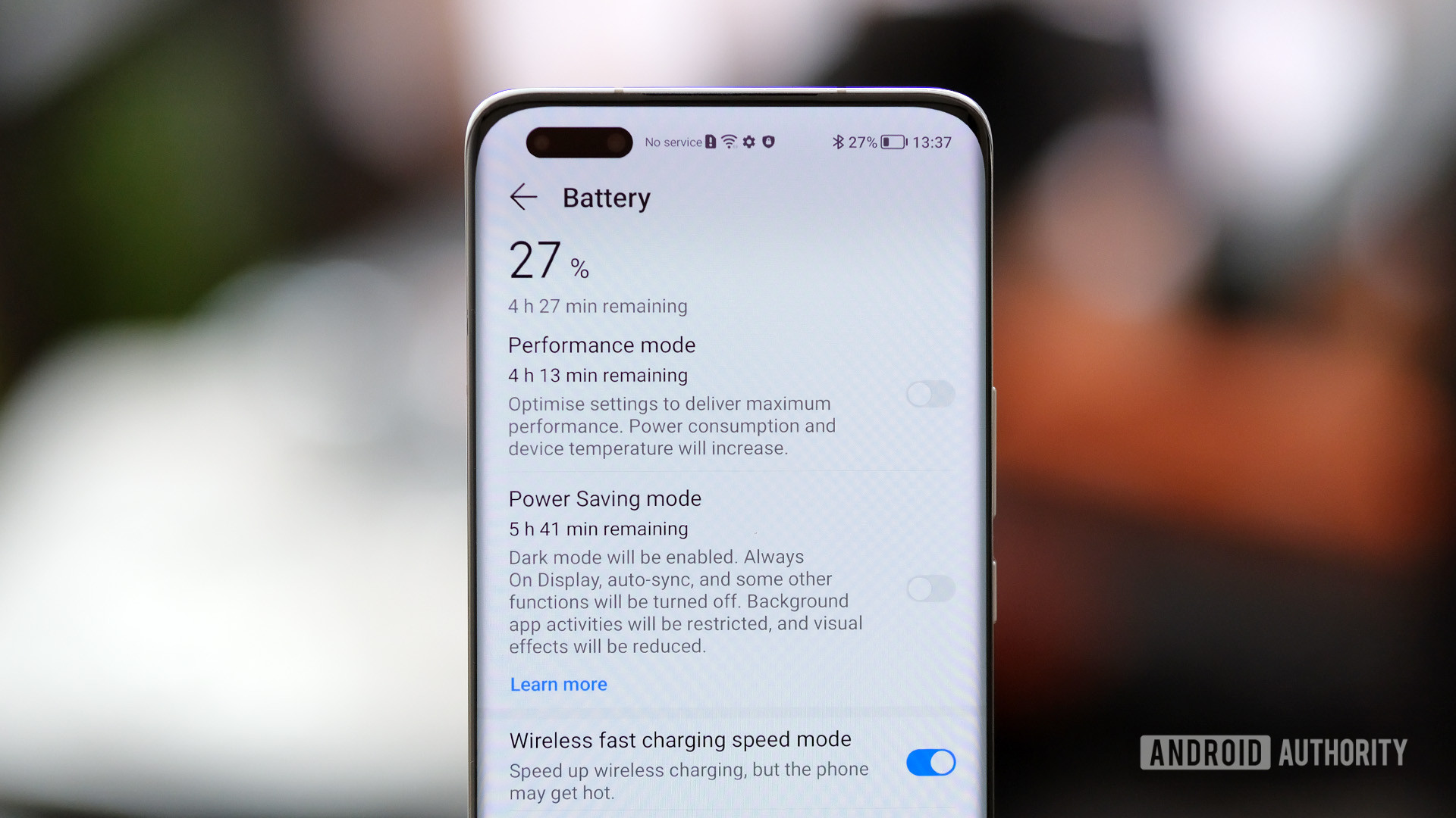

Die Auswirkungen des Schnellladens auf die Gesundheit der Batterie sind zwar nicht so gut bekannt, aber unsere eigenen Tests haben gezeigt, dass eine höhere Leistung die Wärmeabgabe erhöht. Die erzeugte Wärmemenge variiert jedoch je nach Smartphone, da keine zwei Technologien gleich funktionieren. Wenn Sie viel Zeit zur Verfügung haben, sollten Sie einen 10-W- oder 18-W-Schnellladeziegel verwenden, da diese nicht annähernd so viel Wärme erzeugen. Schließlich brauchen Sie nicht immer eine 65-W- oder 150-W-Ladung. Sie können auch bis auf 5 W heruntergehen, wenn Ihnen die Ladezeit völlig egal ist. Das Gleiche gilt für das drahtlose Schnellladen, wie oben beschrieben. Wenn alles andere fehlschlägt, sollten Sie nicht vergessen, dass Sie den Akku Ihres Smartphones austauschen lassen können. Wenn Sie nicht in der Nähe eines Reparaturzentrums wohnen, kann das zwar etwas mühsam sein, aber es ist viel billiger als ein neues Smartphone. Die meisten Markenhersteller verlangen weniger als 100 US-Dollar einschließlich Steuern und Arbeitsaufwand. Wenn Sie vorhaben, Ihr Gerät fünf Jahre oder länger zu nutzen, lohnt es sich wahrscheinlich, den Akku nach etwa drei Jahren auszutauschen. LeitfädenKabelloses AufladenKommentare
