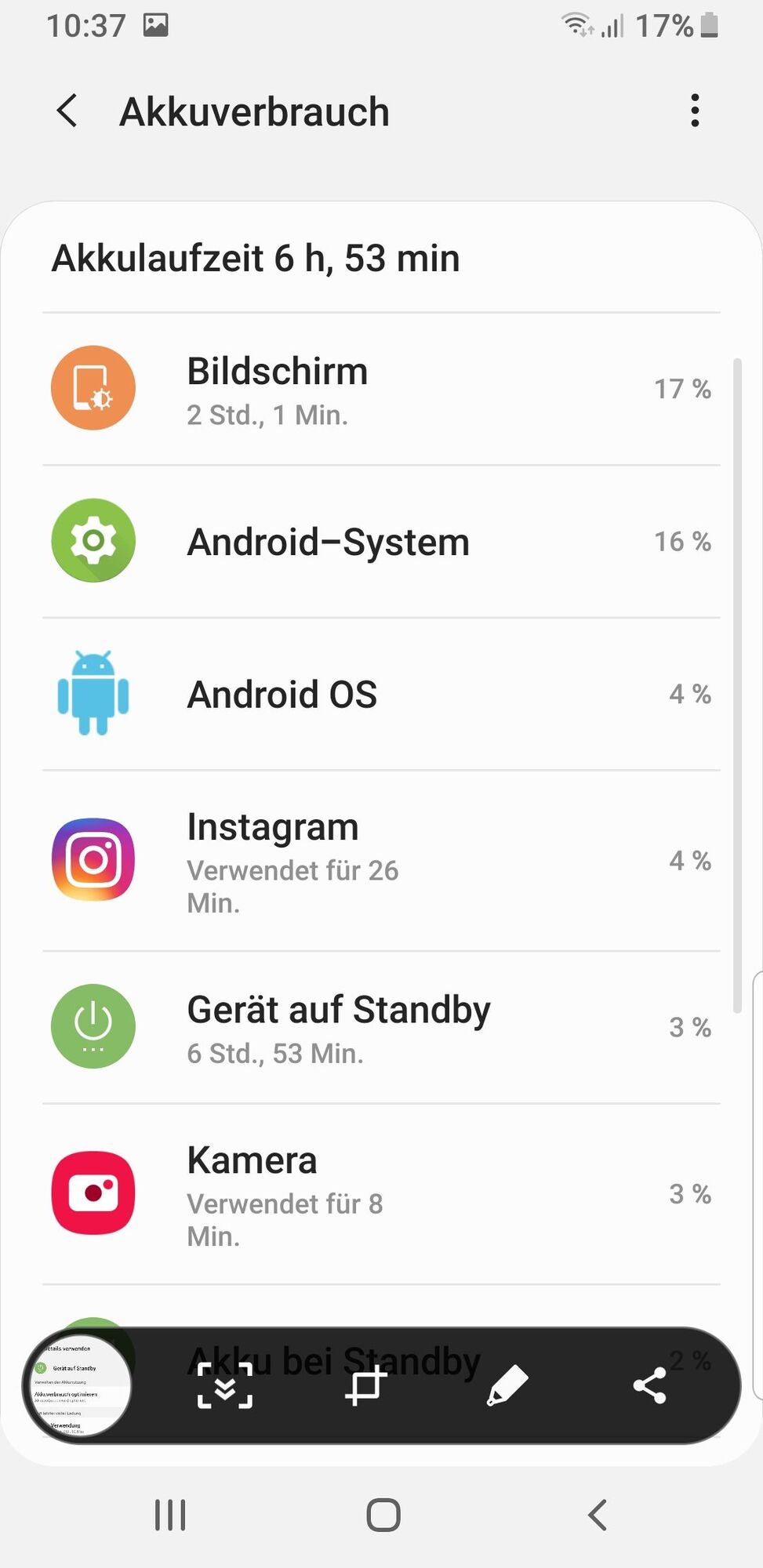

Hallo, mein S8 ist immer sehr schnell leer. Was kann ich tun.
Anbei Screenshots vom Akkuverbrauch
Das ist natürlich nicht so dolle, manchmal hilft schon ein bloßer Neustart. Kam das plötzlich?
Schau doch mal, ob die "adaptive Helligleit" aktiviert ist und der Bildschirmmodus auf " anpassungsfähige Anzeige" steht. Zusätzlich solltest du mal überlegen, ob du die autom. Bildersynchronisierung bei Google benötigst und diese am Besten einmal deaktivieren, zu finden unter "Google Fotos - Einstellungen - Backup & Sync". Natürlich kann man auch immer ohne Probleme mit dem Energiesparmodus arbeiten, ohne dabei die Hintergrunddatenverwendung einzuschränken, um soziale Netzwerk- oder Email- Apps nicht zu blockeieren.
Die Speicherkartae sollte teisweise mal raus, falls eine drin ist, im Fehlerfall provoziert diese auch ein erhöhten Akkuverbrauch, ohne dass dies genauer sichtbar wäre.
in Screenshot aus der Gerätewartung Akku Statistik wäre interessanter gewesen, am besten wenn er auf "1 Woche" steht.

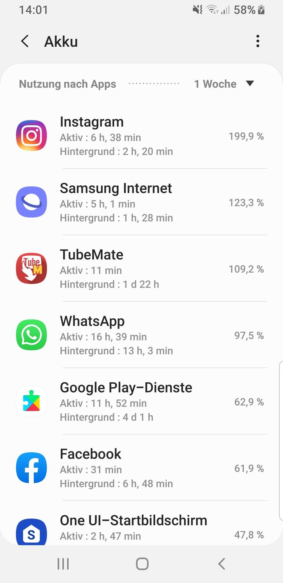

Vielen Dank für die Hilfe. Ich schaue dann mal. Anbei die Statistik für eine Woche.

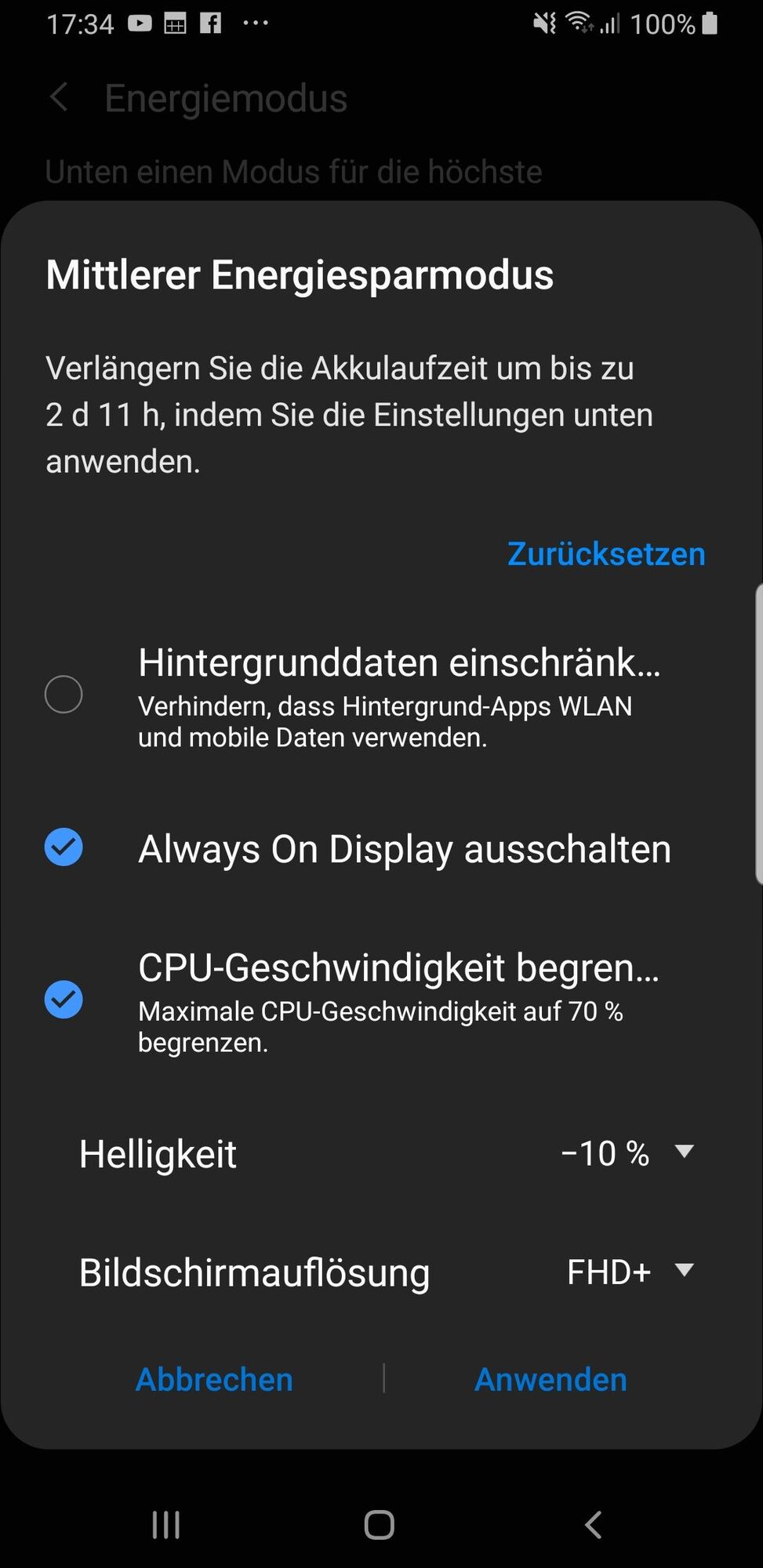

Also beim Energiesparmodus kriege ich dann weiter die wichtigsten Benachrichtigungen bzw was wird da im Hintergrund nicht mehr ausgeführt
Die Einstellung "anpassungsfähige Anzeige" wirkt vor allem bei vorinstallierten Anwendungen, sollte so bleiben.
Den Energiesparmodus solltest Du so einstellen, dann kommen auch Benachrichtigungen noch durch:
Optimale Energiespareinstellungen Samsung Galaxy S8+
Du nutzt das Gerät schon intensiver, zumindest Insta und Samsung Internet fällt da sehr auf. Die Statistik der Systemapps kann man oben über die drei Punkte einstellen, kannste du die mal posten bei einer Woche? Wenn das Akkuproblem aber spotan kam, solltest du testweise zur Fehlereingrenzung mal SIM und SD rausnehmen und schauen, ob es dann wieder wesentlich länger durch hält. Die SIM-Karte verbraucht bei schlechter Anbindung viel Strom. Die SD-Karte sollte man auch rausnehmen, sie schluckt schon im Normalbetrieb ordentlich Zustatzakku und im Fehlerfall umso mehr.
Ok anbei die Fotos. Die Speicherkarte brauche ich aber, weil da all meine Fotos drauf sind, die ich auch immer brauche.
