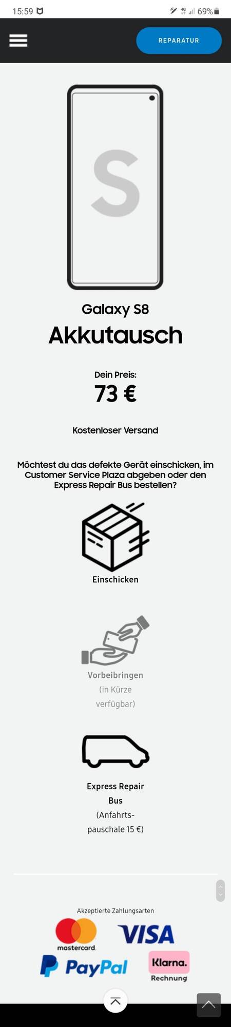

L: @kirito Ich würde mit dem Support Kontakt aufnehmen und klären ob es eine Pauschale für den Akkutausch gibt. Macht natürlich nur Sinn wenn man das Smartphone noch eine Weile weiternutzen will. Alternativ bietet der Elektromarkt mit dem Planeten im Logo das zum Festpreis von 79,- Euro an.
Klar aber ein Wipe Cache kann nicht schaden um zu schauen ob es danach immer noch so ist.
Der Akkutausch kostet beim Galaxy S8 73€.
Siehe Screenshot
