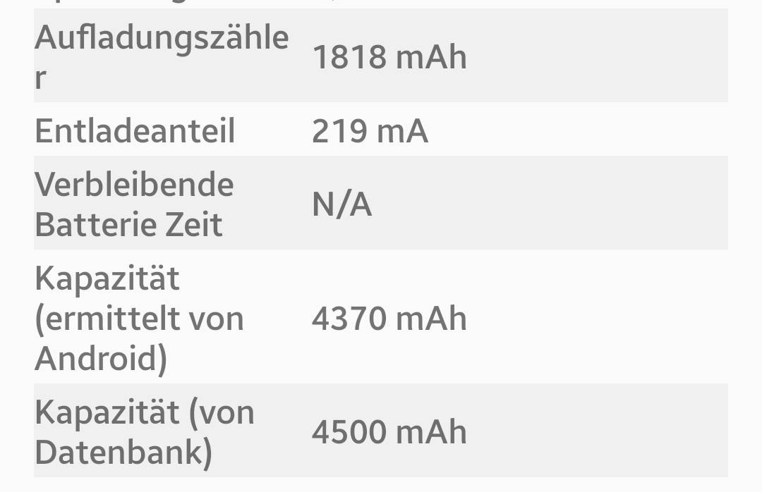

Installiere Dir mal die App AIDA64 aus dem Playstore. Die hat ein Menü für den Akku. Lade den Akku immer auf 100% vergleiche nach ein paar Tagen den Wert "Aufladungszähler" mit dem Wert "Kapazität (ermittelt von Android)" bei 100%. Dann hast Du einen Anhaltspunkt über den Zustand des Akkus.
