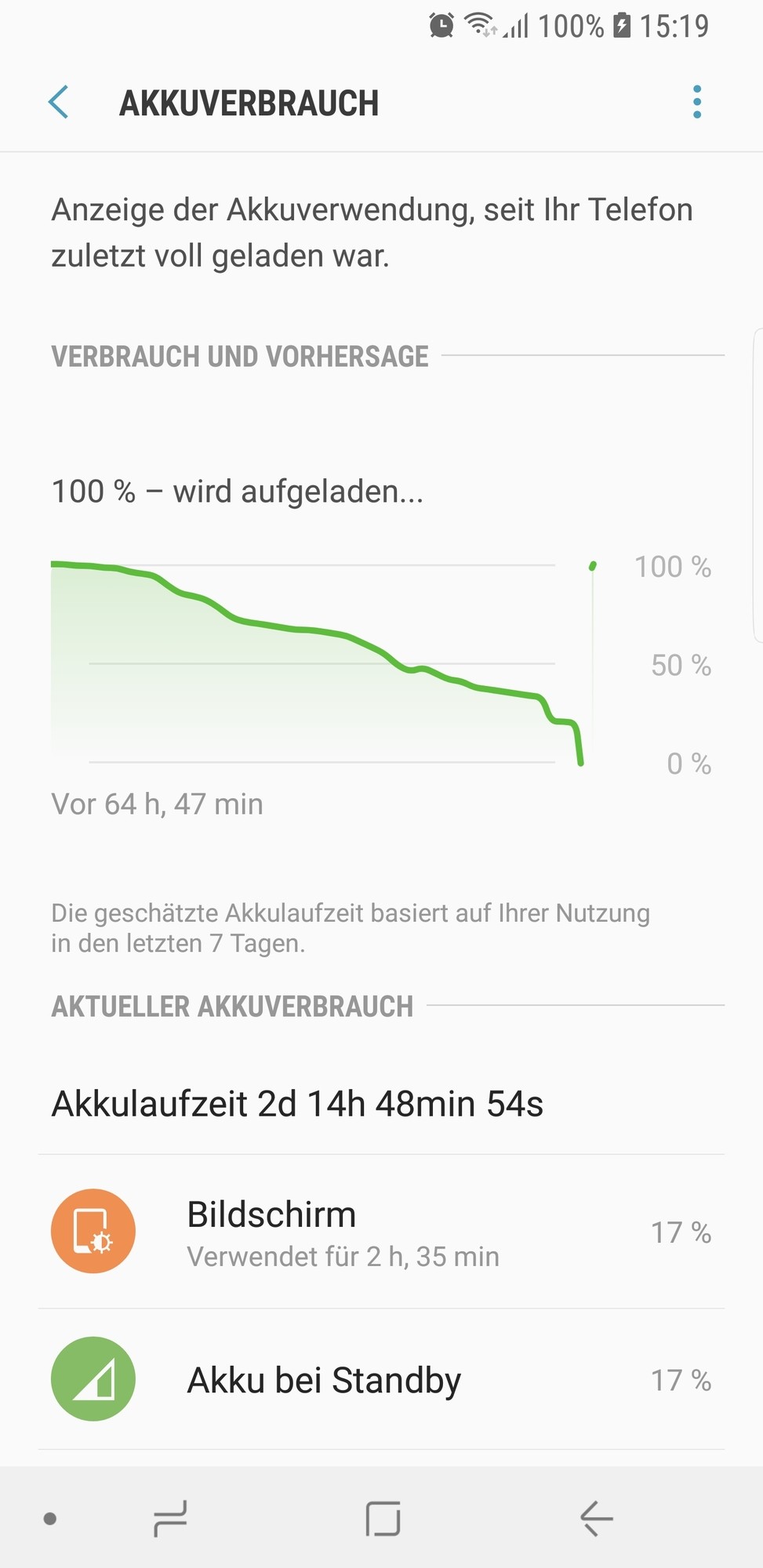

auch ich habe seit einiger Zeit das gleiche Problem...
Ab 15 % kann man zusehen, wie der Verbrauch weiter fällt und wenn man dann nicht schnell genug ans Ladekabel hängt, dann ist das Handy aus. Denke sogar, dass es auch bei mir schon bei 30 % anfängt, nur nicht ganz so offensichtlich. habe gestern mit 26 % angefangen zu telefonieren und kurze Zeit später war das Handy aus.
Hat inzwischen jemand eine Lösung?

Hallo AuraK,
habe bereits auf Werkseinstellung zurückgesetzt und Einstellungen zueück gesetzt. Heute habe ich das Hande im Sicheren Modus gestartet. Leider hat nichts eine veränderung gebracht.
Mir stellt sich aber die Frage, ob das ein Akkuproblem sein kann, wenn die Problematik sehr ähnlich immer wieder auftritt.
Mein Handy ist von 08/17. Wie sieht es da aus, wenn ich es einsende?
