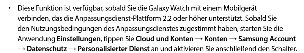

L: @FabianD
Guten Morgen "FabianD",
in der deutschsprachigen Anleitung, auf Seite 137, steht etwas zu einer Anpassungsdienst-Plattform 2.2.
Was ist im Zusammenhang mit dem täglichen Briefing gemeint? Leider kann ich aus diesem Passus nicht herauslesen, ob das verbundene Handy ein Samsunghandy sein muss. Auf meinem Tablet Samsung Tab A T555 LTE gibt es so einen Eintrag. Auf meinem Motorola Moto G Typ 3 natürlich nicht.
Aber ich verstehe den Text in diesem Zusammenhang auch nicht wirklich. Gemeint ist das tägliche Briefing. Aber mit was für einem Handy (Endgerät) das funktioniert steht dort nicht.
Unter Umständen ist das ja der Grund, warum das tägliche Briefing bei vielen Nutzern nicht erscheint.
Könnten Sie das bitte für UNS - auch für mich - abklären?
Vielen Dank für Ihre Hilfe und Mühe.
Mit lieben Grüßen aus dem Süden von Schevenhütte
Jürgen, der Jäger
Die Antwort gibst du dir doch schon selbst.
Wenn der Samsung Personalization Service Client 2.2.00.22 auf deinem Mobitlelfon nicht vorhanden ist, gibts auch kein Daily Briefing.
Da würde ich jetzt mal behaupten, dass dieser Personalization Service Client nur auf Samsung Smartphones enthalten ist.
Der wird anscheinend auch nicht über die Galaxy Wearable App mitinstalliert.
Heißt im Umkehrschluss, dass das Daily Briefing nur funktioniert, wenn man ein Smartphone von Samsung nutzt.

Nachtrag: Und außerdem steht ja dort nicht, dass die Plattform installiert sein muss, dort steht nur: Das Handy muss die Plattform unterstützen....... Wer weiß.... vielleicht unterstütz Motorola ja die Plattform.....

Habe ein Samsung Galaxy S9. Bin so vorgegangen:
- Handy (Samsung Konto > Datenschutz > Personalisierter Dienst) aktivieren
- Uhr (Einstellungen > Konto > Personalisierter Dienst) aktivieren
- Uhr (Einstellungen > Apps > Berechtigungen > Daily Briefing) aktivieren
- Samsung Health (Einstellungen > Personalisierter Dienst) aktivieren
Der "Daily Briefing" in der Uhr aktivieren (Einstellung > Konto > Personalisierer Dienst > Unterstützte Apps > Daily Briefing) Sonst kommt keine Zusammenfassung des Tages!
Danach kam nach 2 Tage das Daily Briefing.
