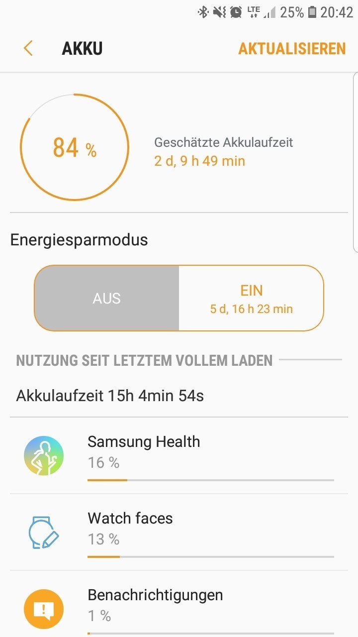

So, ich hab ja Freitag eine neue Uhr bekommen. Gestern habe ich sie eingerichtet. Ich habe wieder alles ausgeschaltet bis auf Benachrichtigungen und mobile Daten und sie hat den Tag durchgehalten. Aber ehrlich gesagt bin ich schon enttäuscht, meine Apple Watch hat zwei Tage durchgehalten und alles war aktiviert. Ich warte jetzt noch ein paar Ladezyklen ab und dann werde ich mich entscheiden ob sie bleiben darf oder nicht

zeige uns doch auch mal die Liste mit den Apps, die am meisten Akku bei deiner Galaxy Watch verbrauchen. Die Liste findest du bei deinem Smartphone in der App "Galaxy Wearable" unter "Akku".
Setze alternativ die Uhr auf die Werkseinstellungen zurück. Das geht über diesen Pfad: "Einstellungen > Info zur Uhr > Zurücksetzen"

So knapp 24h Stunden nach Entnahme aus der Ladeschale hat die Uhr noch 58% Akku. Davon waren rund 7,5 h Schlaf im Schlafmodus, über Nacht hat die Uhr 6 % Akku verbraucht, so dass ich mit 92 % in den Tag gestartet bin. Ich hab weder GPS noch irgendwelche Trainings genutzt sondern im ganz normalen Büroalltag hin und wieder ein paar Whatsapp Nachrichten gelesen, und den Kalender gecheckt. Ich bin nicht allzu zuversichtlich, dass die Uhr mehr als weitere 24h mit dieser Ladung übersteht. Ich habe den Eindruck, dass irgendwas mit dem Akku nicht stimmt. Wie gesagt mit einer 2,5 Jahre alten Gear S2 bin ich gute 36h durchgekommen.
