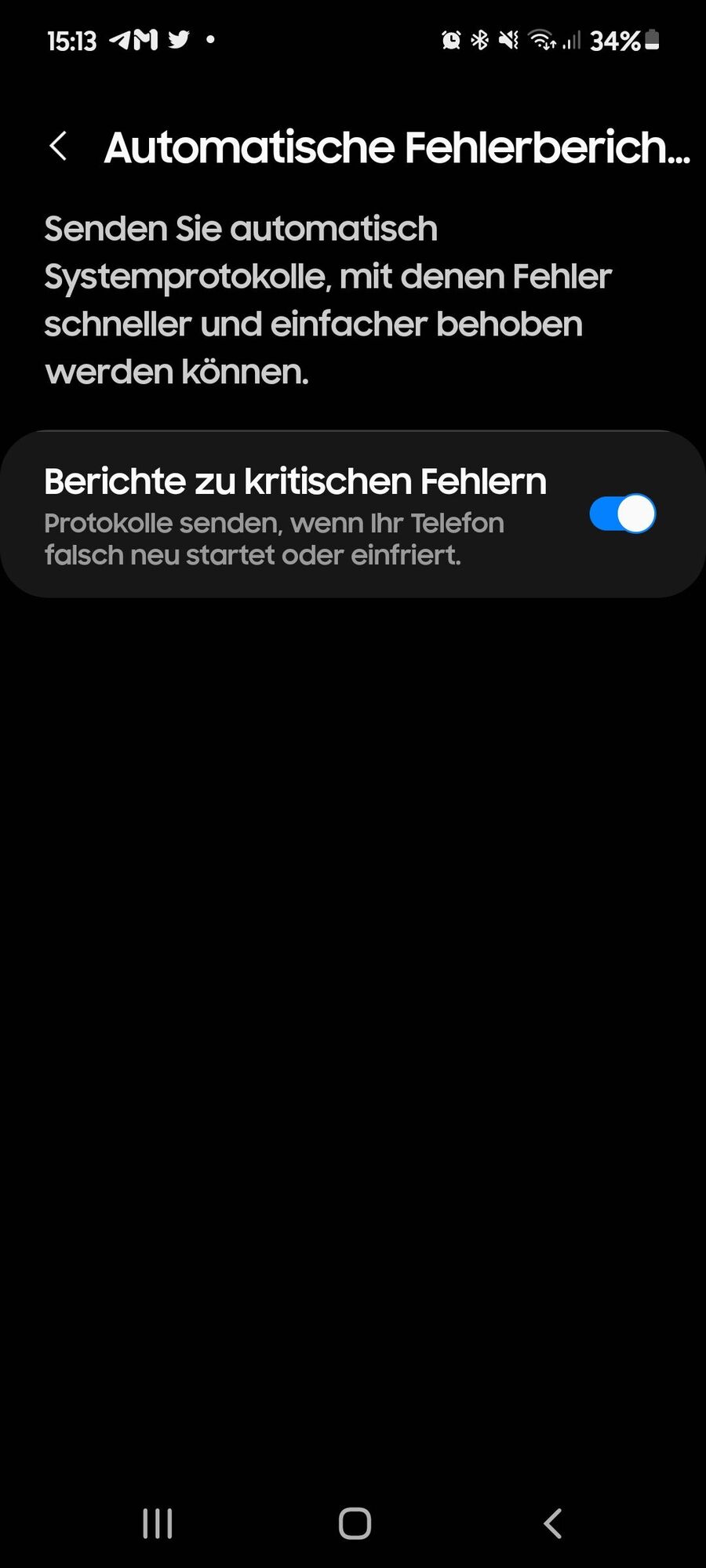

Ich würde mal in den Samsung Members Einstellungen den Punkt aktivieren, dass es automatische Fehlerprotokolle automatisch zu Samsung sendet.
Und dann würde ich dir trotzdem raten auch wenn andere schlechte Erfahrungen damit gemacht haben, dass du mal dich vom Samsung Support zurückrufen lässt oder mit denen schreibst und du denen das Problem erläuterst.

Habe dem Support am Mittwochabend noch geschrieben, als es wieder besonders häufig zum Neustart kam. Leider habe ich bisher noch nichts gehört. Die Einstellung mit den Fehlerprotokollen habe ich un dem Zuge auch eingestellt und seitdem sind schon ein paar versendet worden.
