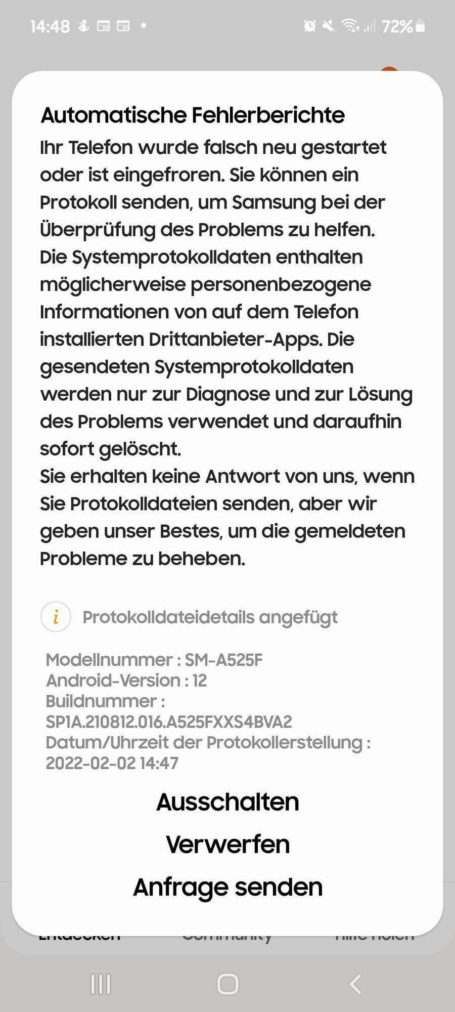

Samsung Galaxy a52 nach Software update immer Neustart
Und...hat es was gebracht. Und wie lange muss man warten bis dieses Menü kommt zum wie Cache menü
Ich muss das jetzt mal die nächsten Tage beobachten, weil ich so rund um die 12h Marke den Absturz bekomme

So, mein Handy hat jetzt seit über 30 Stunden kein Neustart mehr gemacht.
Habe vorher alles mögliche ohne Erfolg probiert (Wipe Cache Partition, Repair Apps).
Dann habe ich einen sogenannten Soft-Reset gemacht (Leise Taste und Ein-Aus gleichzeitig mehrere Sekunden gedrückt halten). Die Programme und Einstellungen werden dadurch nicht gelöscht.
Das einzige was ich dann nach dem Soft-Reset Neustart korrigieren musste war Google Wetter und Google Soundsearch Icon. Die waren nach dem Softreset nicht mehr da.
Ferner habe ich die Corona-Warn App deinstalliert.
Ich beobachte jetzt mal weiter und werden die App in ein paar Tagen wieder installieren. Vielleicht liegts an der App im Zusammenspiel mit dem doch zu frischen Android 12...

Update zum Stand der Dinge: Nach einem Tipp aus einem anderen Forum: Habe Updates aller relevanten Apps vorgenommen und A52 für 10 min ausgeschaltet. Seit heute vormittag habe ich keinen unerwünschten Neustart (und kein Einfrieren) mehr. .. Vielleicht mal testen, wer noch unter dem Neustart-Syndrom leidet... *1f610.png* Aber ist auch nur ein Zwischenstand, mal sehen was der Tag noch bringt.
