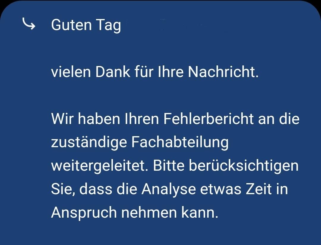

warte noch auf Antwort vom Support.
Mal gucken, was bei der Analyse geschieht
