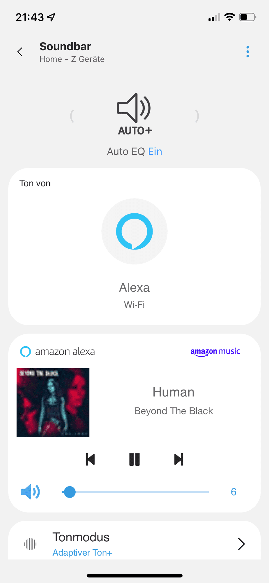

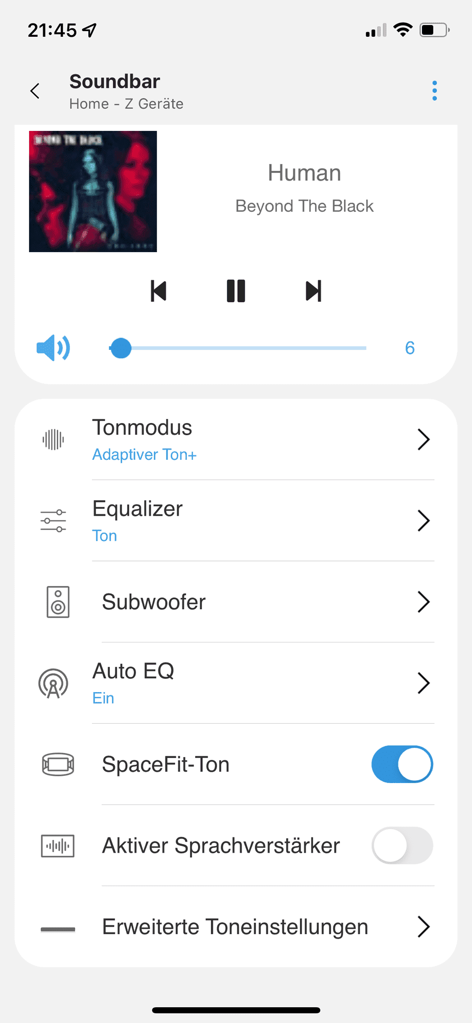

Bei mir läuft Alexa nun problemlos- in den SmartThings Einstellungen auf der Soundbar unter Alexa steht immer noch Englisch (US) aber egal….
läuft reagiert (braucht zwar manchmal länger) und streamt - sieht dann zb. so aus unter SmartThings
