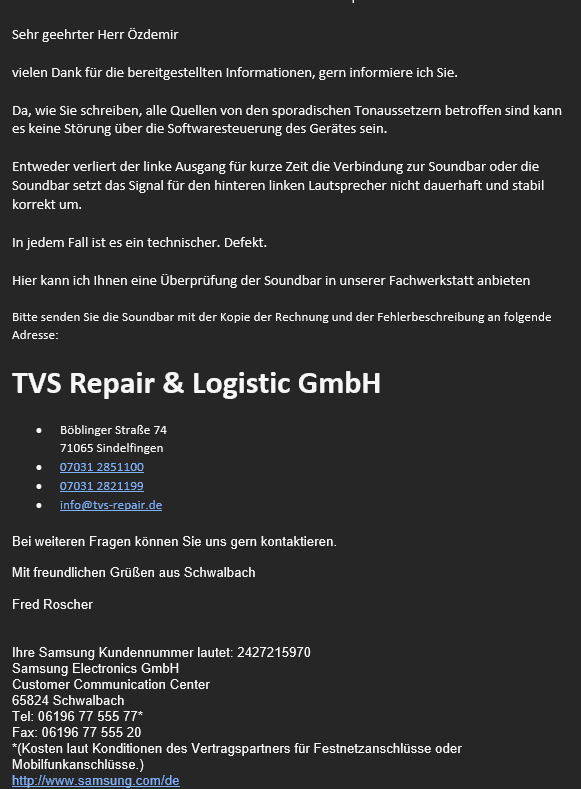

Also solche bescheuerten Empfehlungen habe ich auch letzte Woche mal erhalten und ausprobiert:
Das alles hat nicht geholfen. Der Support schlug mir anschließend vor, das Gerät zur Reparatur einzuschicken, was ich nicht gemacht habe.
Das Gerät am Dienstag wieder zurück. Ende der Geschichte / Ärgernis.

Die defekte Soundbar wird bei mir am Dienstag von Hermes abgeholt. Ich bin inzwischen ziemlich schmerzlos!
