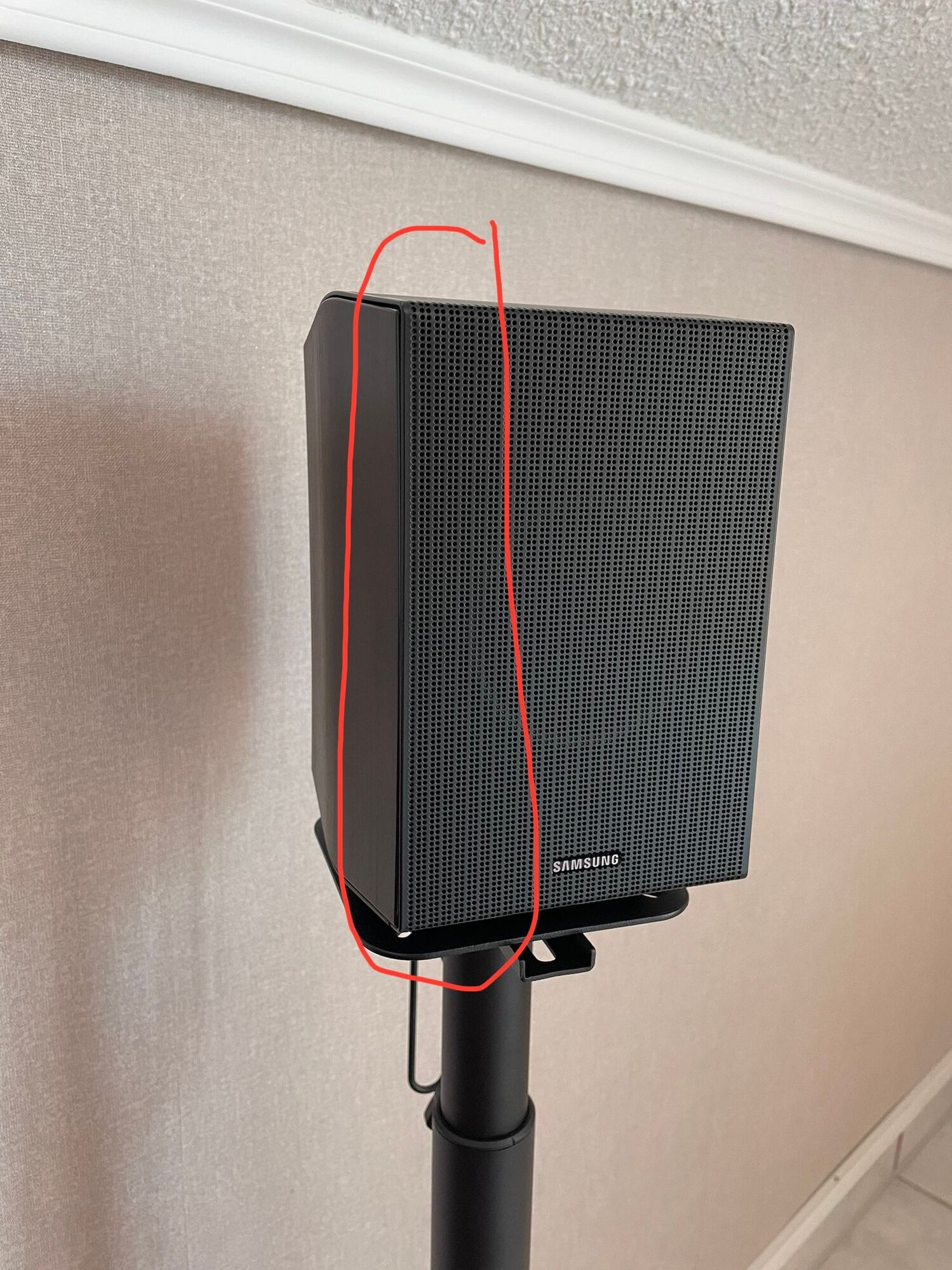

Muss mich korrigieren. Wieder Verbindungsabbruch des linken LS. Bei mir jedoch reproduzierbar. Sobald ich meine Hand vor den markierten Bereich im Bild halte bzw. mich in Nähe des LS hinsetze und er verdeckt wird bricht die Verbindung ab ! Sobald die Hand oder ich selbst weg ist/bin verbindet er sich wieder.

Genau das konnte ich mit meiner vorherigen auch nachstellen. Hatte aber das Handy in der Hand. Die ist wieder zurück zu Samsung.
