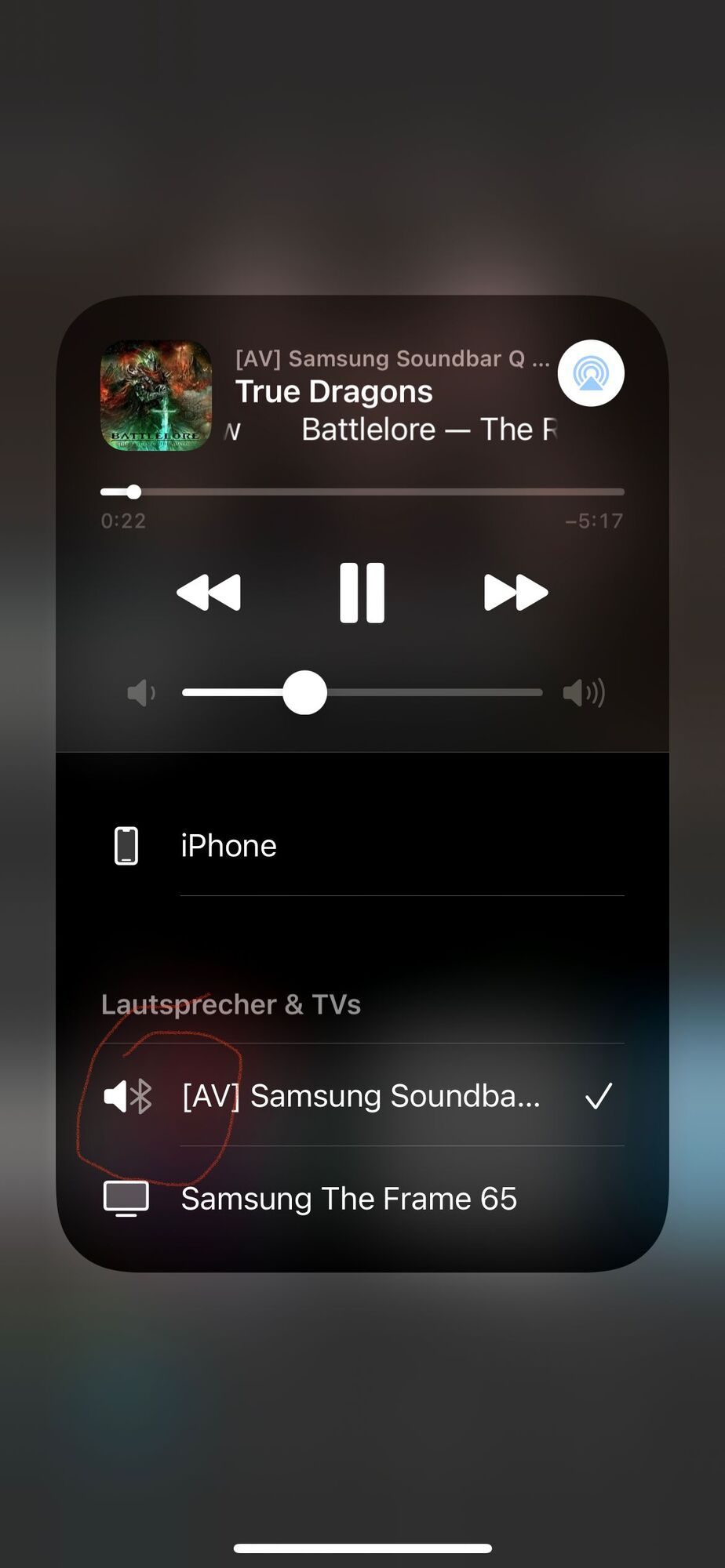

 Hmmmmm ist aber AirPlay nicht auch ein beworbenes Feature? Ja eine Bt Verbindung kann ich herstellen - siehe Bild- aber eine AirPlay Verbindung wie zb. Zum the frame - scheinbar nicht (mehr) - egal brauch ich nicht
Habe AirPlay noch gar nicht probiert. Du hast aber recht, ist ein Feature was groß angepriesen ist.
