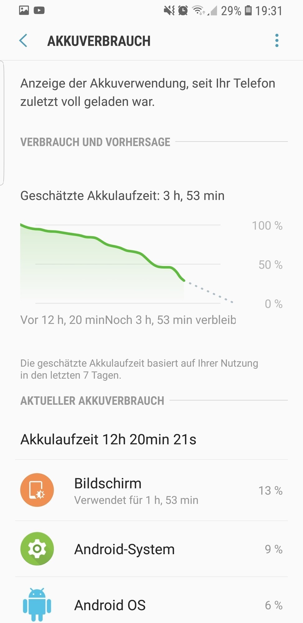

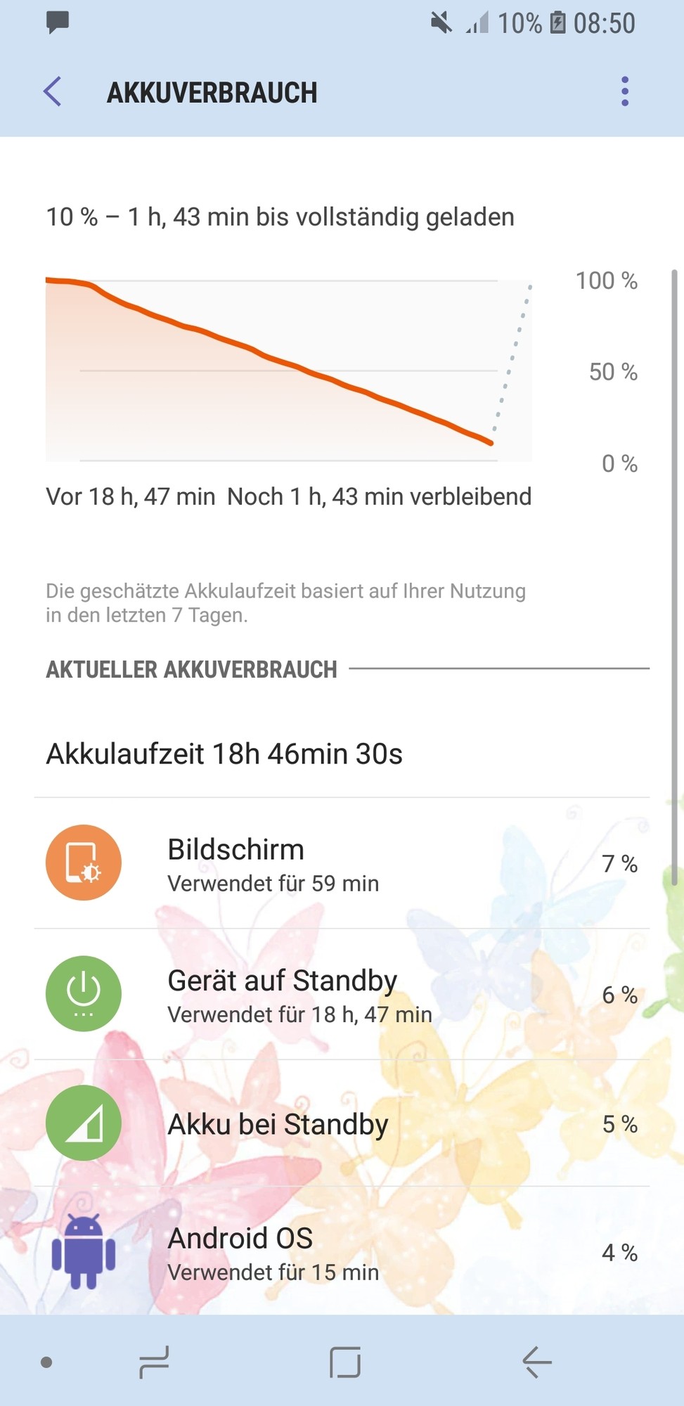

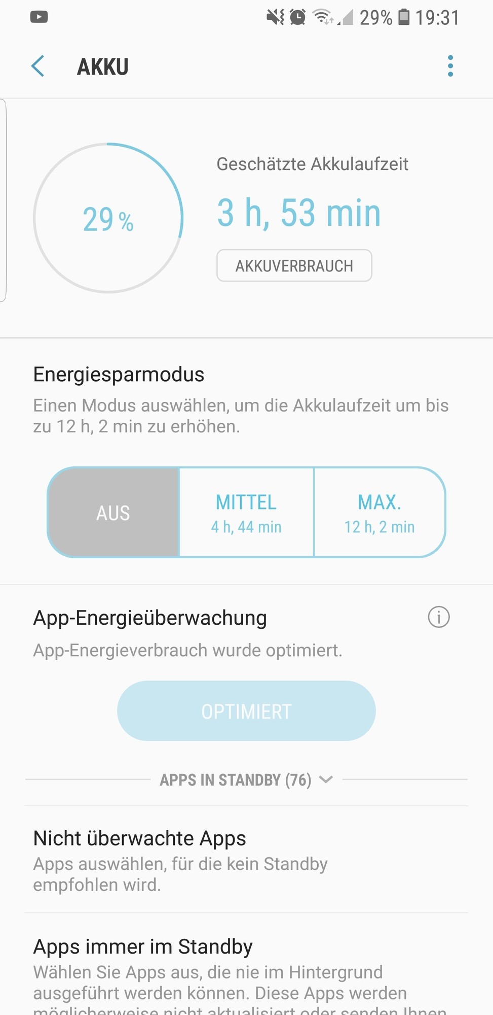

Seit ca. 2 Tagen geht der Akku meinen Smartphones S8+ viel schneller leer als vorher, obwohl ich keine neue Apop benutze oder länger dran bin als vorher. Hat jemand eine Idde woran es liegen kann oder was man dagegen machen kann? 2313658
