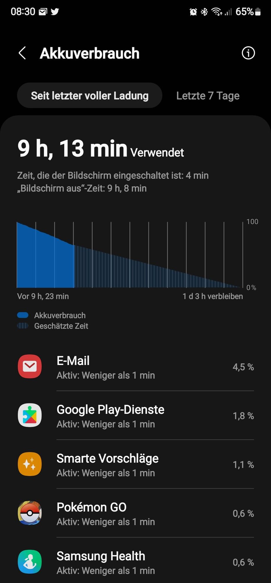

Nur das Problem bei mir ist ja, dass er z.b. letzte Nacht 30-40% verloren hat... ohne Display an oder ähnliches.
Ich war am schlafen *1f634.png* *1f601.png*
Sonst immer, über Nacht, 15-20% verloren. (Meiner Meinung nach auch extrem viel) aber jetzt bei 30-40% ... ist dann doch übertrieben .

Cache wipe/ app repair hat leider nix gebracht.. wieder über Nacht 35% Akku verloren...
Scheint dann über nacht viel zu machen. Da sind ja einige apps aktiv...
Und welche Apps sollen da Aktiv sein? Bei meinem Fold3 sind die selben Apps installiert ... selbe beim flip3... und dort ist der Verbrauch nicht so übertrieben über die nacht.
Wenn "viele apps aktiv sind", wie Du sagtest..., müsste ich halt nur wissen welche davon plötzlich soviel Strom ziehen. Ohne aktiven nutzen.
Dann könnte ich ja wenigstens entscheiden ob ich es "ok" finde oder ob ich es unterbinde /deinstalliere.
Aber ich bekomme ja null info vom Gerät, um welche App/ Aktionen es sich beim dem Stromverbrauch handelt.

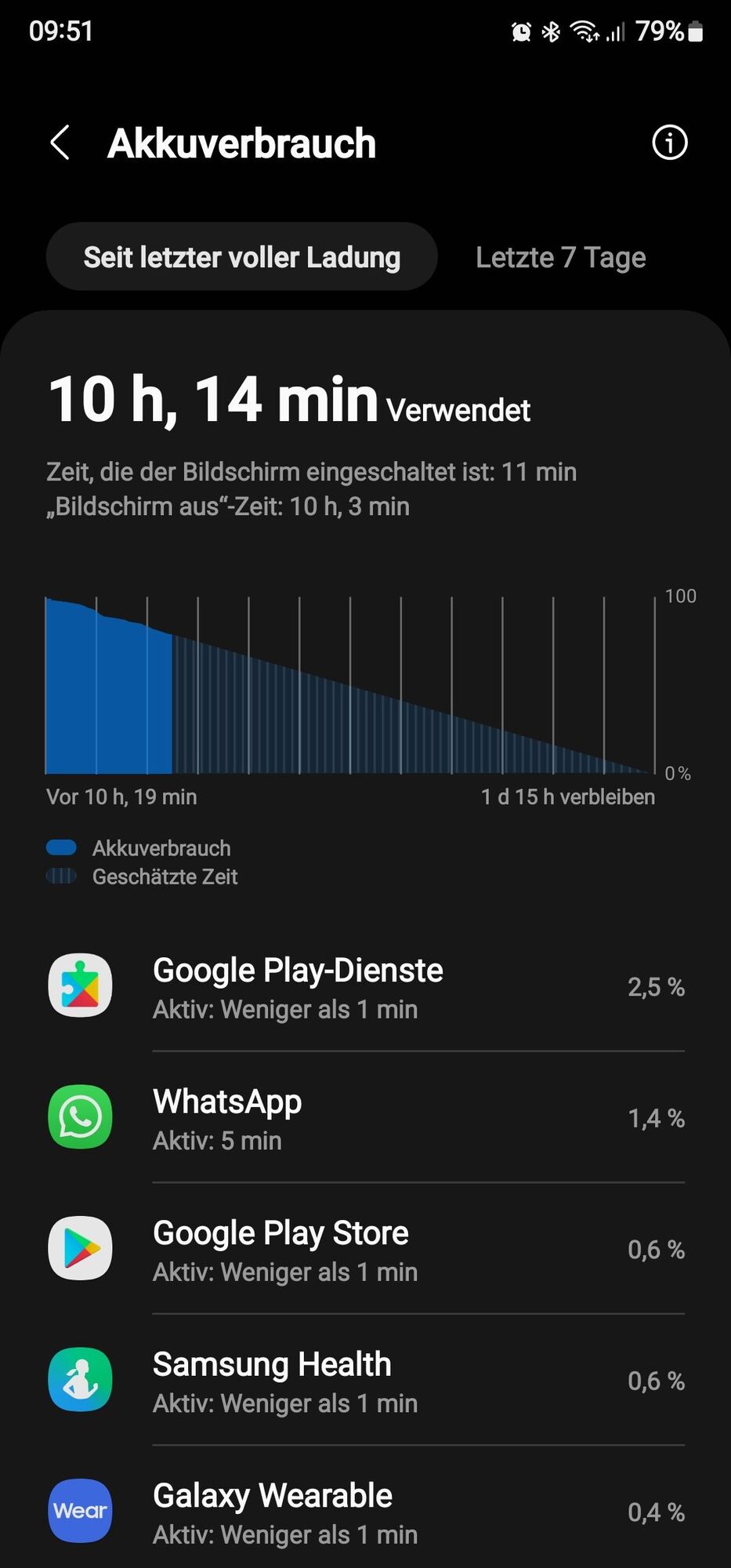

Ich kann dir nur sagen, das bei mir nachts play dienste die einzige app ist, die aktiv ist. Ich habe aber auch alles aus in der nacht, weil ich es da nicht brauche. So lande ich bei 8 stunden ca. 2-3% verbrauch.
Ich finde pokemon und smart Vorschläge z.b. komisch und auch Emails ist ganz schön viel für die Nacht. Kannst du mal die einzelnen Nacht Zeiten zeigen? Vielleicht sind auch paar Dinge noch vor dem zu Bett gehen

Aber gestern nacht bis heute morgen, hatte er ca. 10-15% verbraucht. (Besser als die 35-40%) aber meiner Meinung nach noch immer viel zu viel... Da man ja über die nacht keine app nutzt... und das handy eigentlich auch sogut wie nix mehr zu tun hat.
Bsp. Mein Fold3 verbraucht über Nacht 5-10%... Mein iPhone 13pro max 3-5%...
Da hat Samsung noch nen langen weg hin, um seine Geräte effizienter zu machen.
Aber wie gesagt, ob es wirklich besser geworden ist... kann ich erst in ca. 6 Tagen sagen, bis es sich eingependelt hat.
Zwischenstand:
Werksresett hat bisher geholfen.
Über nacht aktuell "nur noch" 7-10% Akkuverbauch.
(Finde es zwar noch immer zuviel... aber besser als 35-40%)
Vllt wird es ja noch besser nach den ersten 7 Tagen... wenn die ersten Apps in "Tiefschlaf" versetzt werden.
