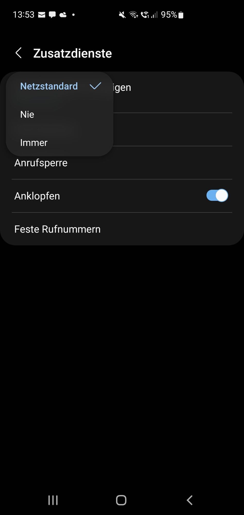

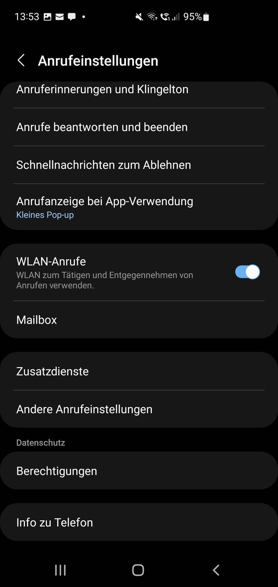

Hallo na wie geht sie wenn ich anrufen tut zeigt es die nummer nicht an ,und ich finde es nicht wie ich es anschalte?????
Ausschalten= Leiste Taste + Entsperr Taste für 3 sek. Gedrückt halten.
Das mit die Nummer nicht anzeigen, hat nichts mit dem Handy zu tun, sondern die Nummer ist unterdrückt.

Das kannst Du beim Provider einstellen, entweder über die Telefontastatur per Codes oder bei O2 über die App.
Telefonapp, 3 Punkte, Einstellungen, Zusatzdienste, Deine Anrufer-ID anzeigen. Siehe Screenshots.
