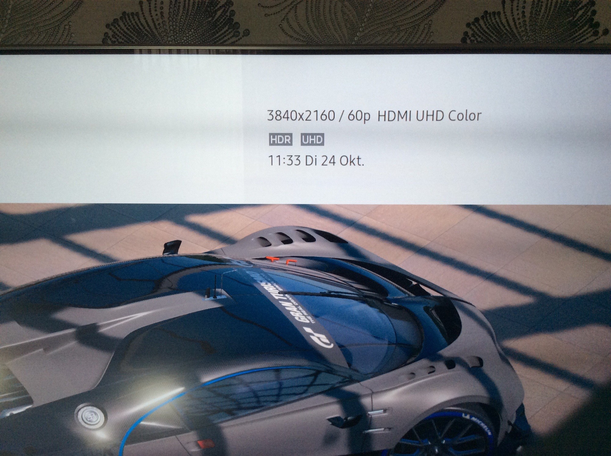

Bei der Pro kannst du das leicht prüfen.
Weg 1:
Drücke die Taste mit den 4 Punkten und dann drücke „Info“. Bei der S geht das nur, wenn du die Universalfernbedienung im TV deaktivierst.

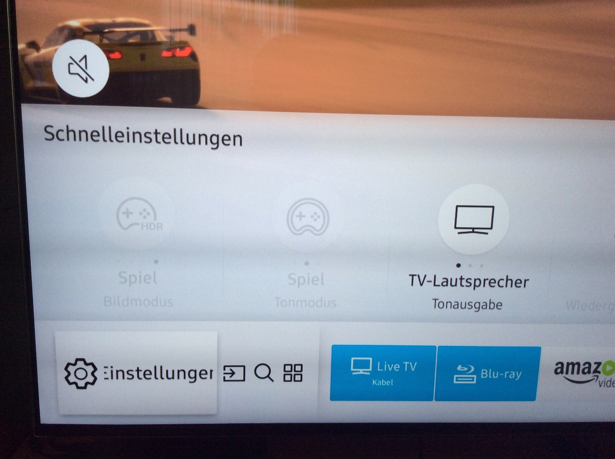

Weg 2:
drücke den Home-Button und gehe ganz nach links auf Einstellungen. Über dem Button siehst du den Bildmodus. In meinem Fall steht dort: „Spiel HDR“
