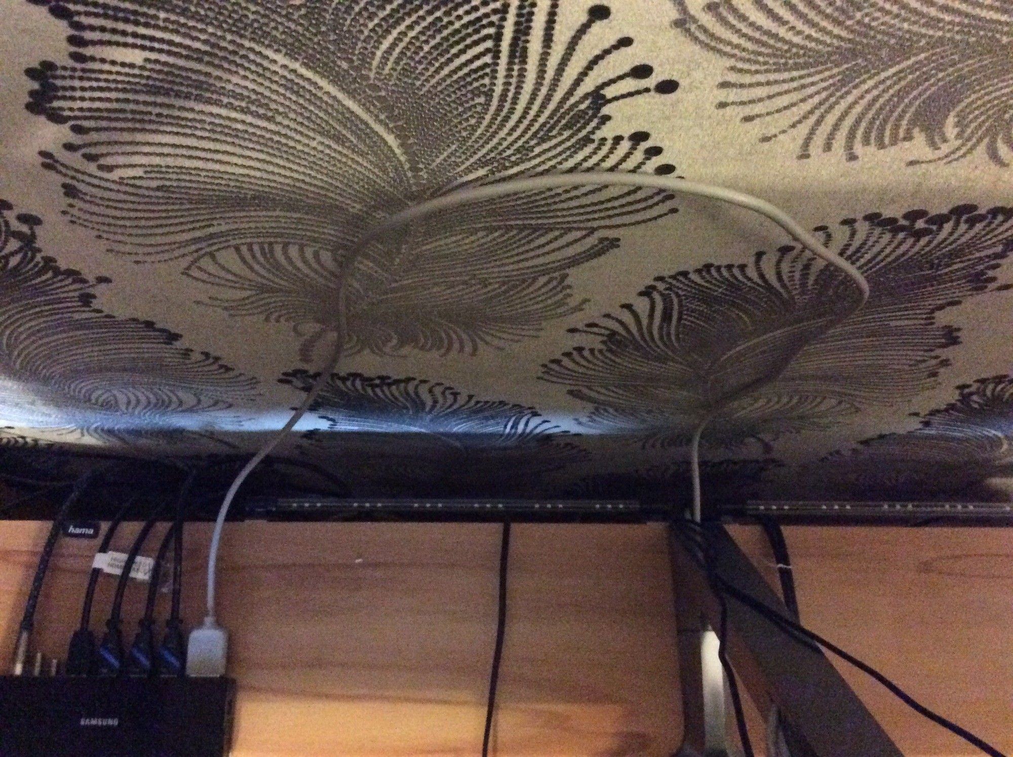

Weitere These:
Die OCB ist ja ein sehr weiterentwickelter HDMI Switch. Kann es sein, dass hier schon Signale verloren gehen und daher die sporadischen Aussetzer kommen?
Edit:
Ich habe mal das Kabel der OCB zum TV etwas anders gelegt, um etwaige Störungen zu mindern. Es liegt „bequem“ an der Wand, ohne Knicke und abseits anderer Kabel. Die 2 Käbelchen am Stanfuß gehören zu den LED Leisten, die in aller Regel nur zum Filme schauen an sind.
Kabel OCB-TV
Also, nach einen Tagen Ruhe hatte ich gestern Abend wieder den ersten Bildaussetzer. Schön, wenn man gerade auf der Nordschleife mit 250 Sachen in Richtung nächste Kurve brettert und dann jemand plötzlich das Licht ausmacht. :confused: Auf die roten Blitzer wollte ich nicht auch noch warten und habe deswegen entnervt neu gebootet. Danach für den Rest des Abends wieder keine Probleme mehr.
