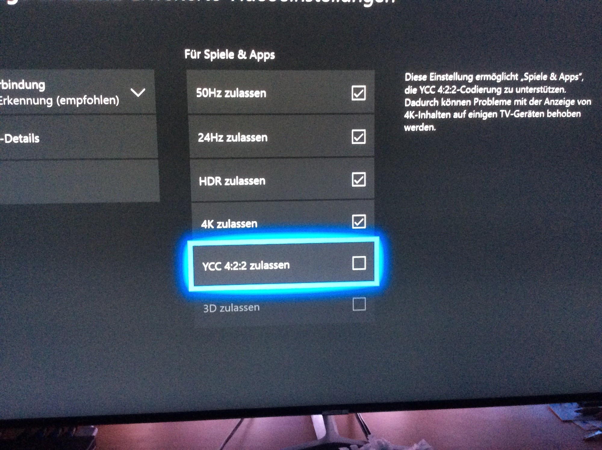

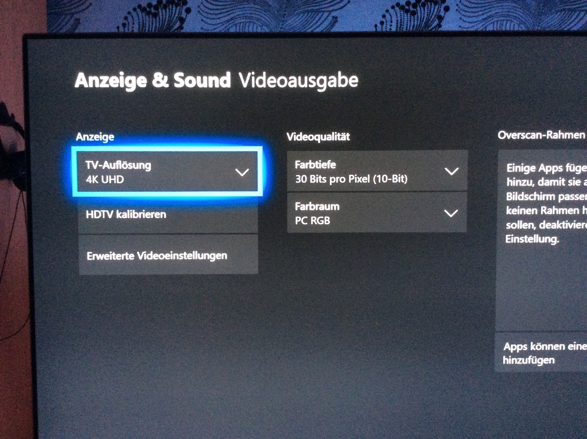

Die One S steht seit jeher auf 10 Bit. Weder bei Spielen in HDR noch bei 4k UHD Disc gibt es derlei Probleme. Hier läuft der ganze Spaß fehlerfrei.
Und nochmal: die Fehler treten auch unter YUV auf. Und im HDR Modus ebenfalls. Und hier wird von vorn herein auf YUV geschaltet, sobald das HDR Signal anliegt.

Wenn ich noch etwas zum Thema Farbtiefe anmerken dürfte: Wenn das mit der Farbtiefe nur halbwegs stimmen würde, hätte Samsung einen nicht zukunftsicheren TV in die Läden gestellt. Beworben wird der TV mit HDR1000, was unter anderem ein 10 Bit Panel bei eigentlichen 1000 nits (die Praxis sieht anders aus) voraussetzt. Weshalb also nur 8 Bit zuspielen? Zumal nicht gesagt ist, dass über YUV nur 8 Bit rein gehen.
Siehe XBox One S: die steht auf 4k UHD bei 10 Bit. Keinerlei Probleme, obwohl es in der Box einen Haken gibt, YCC zu erzwingen, wenn es zu Problemen mit dem TV kommen würde. Dies ist aber definitiv nicht Fall. Und bei HDR Content, welcher sowieso nur in YUV wiedergegeben wird, kommen auch 10 Bit bei 2160p an.
