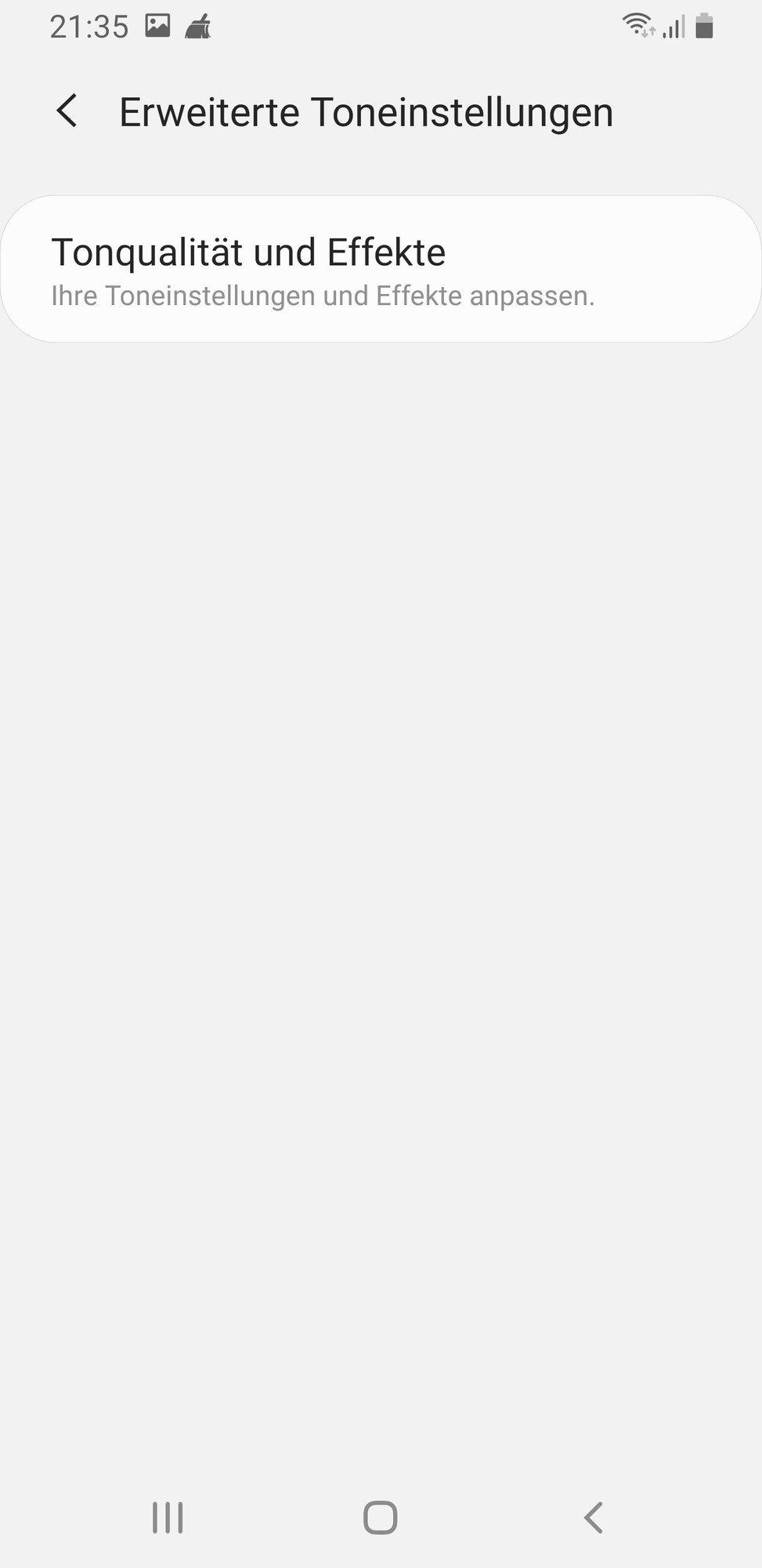

So sieht das bei mir aus, wenn ich in die erweiterten Toneinstellungen gehe:
Hier feht ganz deutlich "Separater App-Ton".

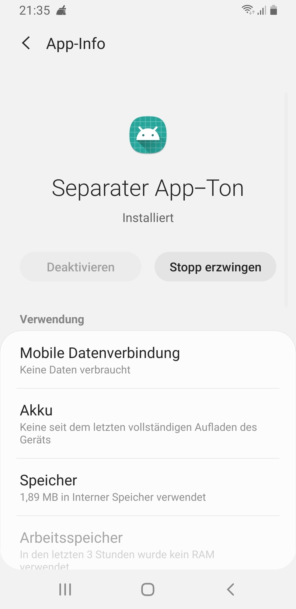

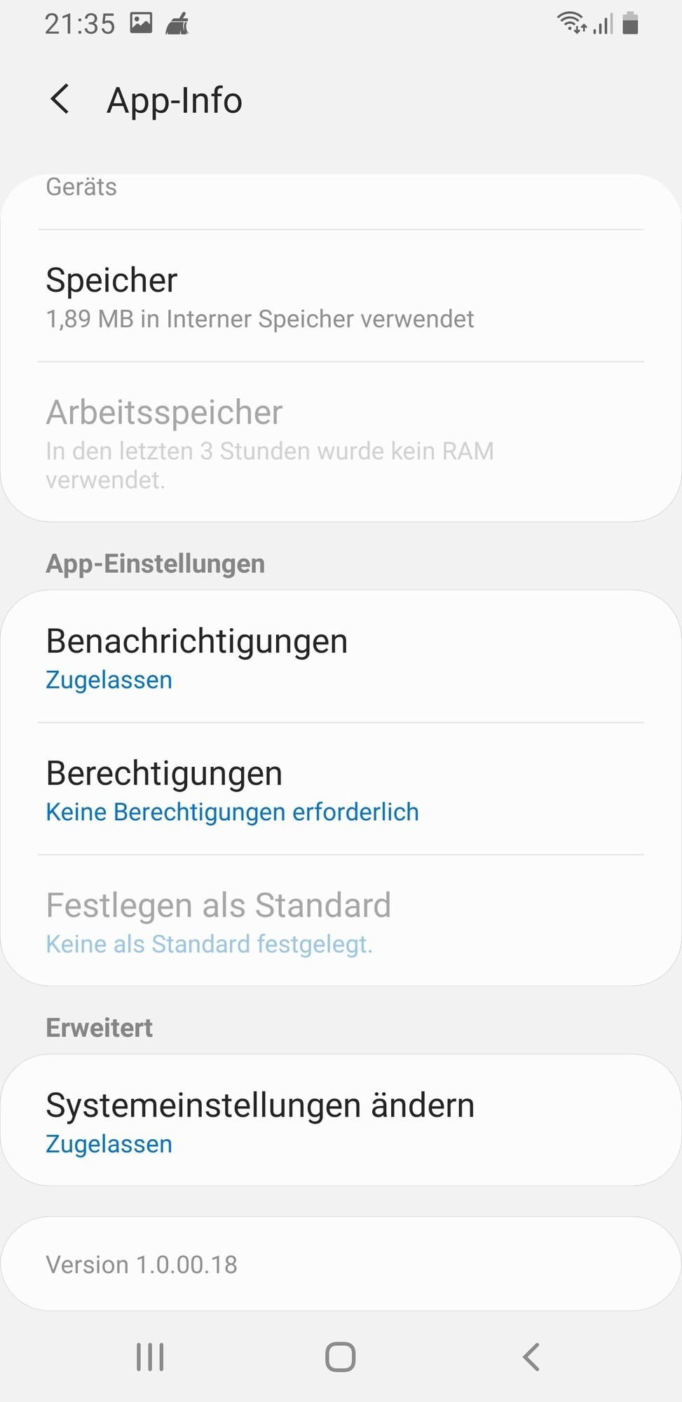

Ich habe in den EInstellungen auf die Lupe gedrückt und nach Separater App-Ton gesucht. Es wurde tatsächlich etwas gefunden:
Nur leider kann ich darüber nix einstellen.
Kommen wir der Sache näher????
Geh dort mal auf Speicher und drücke dort mal auf "Daten löschen" und Cache leeren und schaue dann nochmal nach ob es dann vielleicht da ist...
