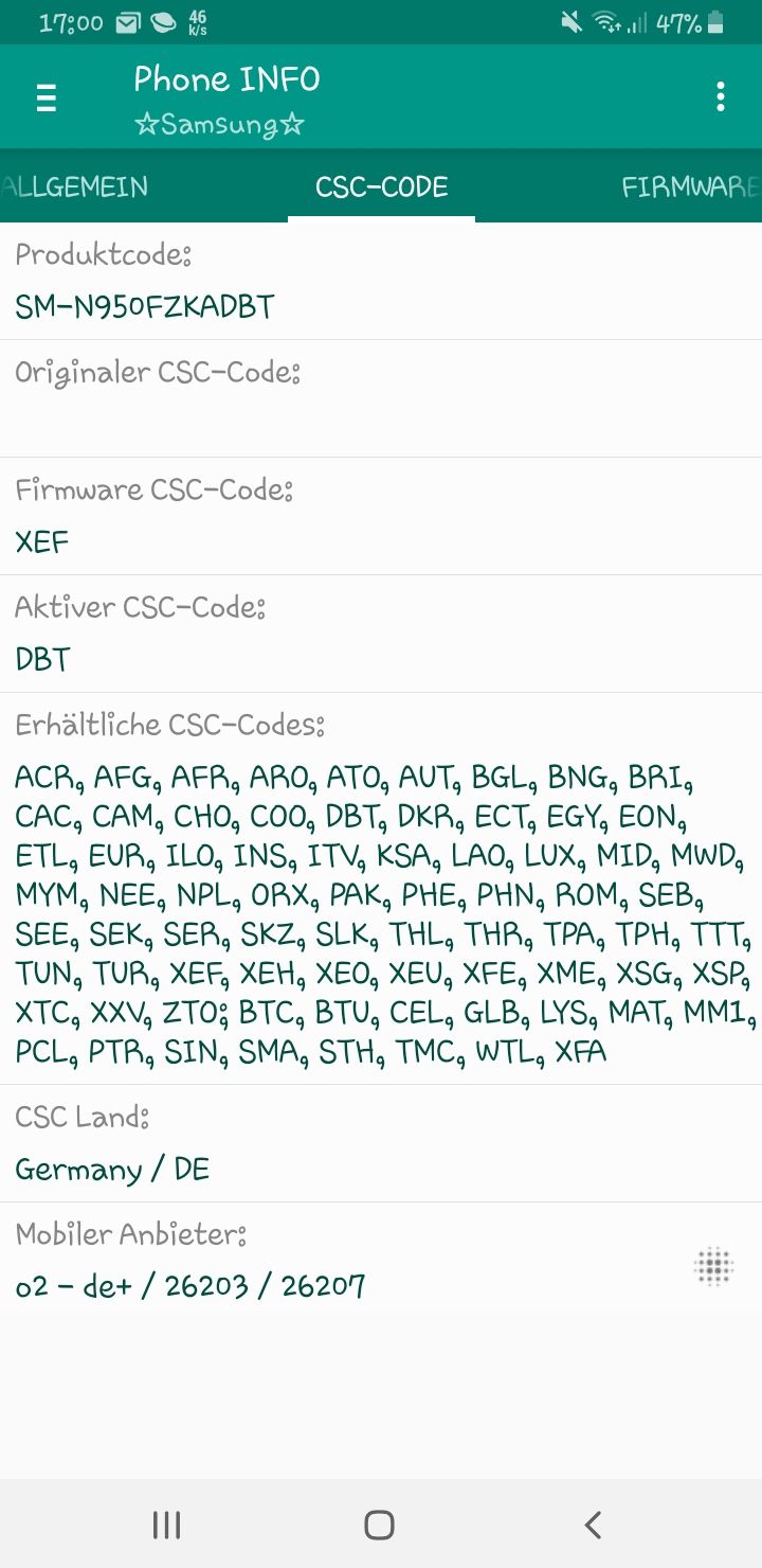

Moin Moin,
Ich hab mein Telefon mal mit der App "PHONE Info" überprüft und folgendes festgestellt:
Bei Firmware CSC-Code steht XEF, bei Aktiver CSC-Code aber DBT.
XEF steht für Orange (Frankreich). Wahrscheinlich ist das Grund, dass das Handy nicht mehr beim ims-Server registriert wird. Ich hoffe, das Problem wird dadurch für den technischen Support nachvollziehbar.

Bei mir zeigt die App ebenfalls diese Werte an.
Die Android-Einstellungen zeigen aber an das die Firmware "DBT" ist. (Telefoninfo -> Softwareinformationen ->Anbieter-Softwareversion).
Da mit meiner deutschen Vodafone-SIM VoLTE/VoWifi geht und die selben Infos in App und Android-Einstellungen angezeigt werden befürchte ich es handelt sich um eine falsche Anzeige in der App.

Seid das Note 8 in Verbindung O2 Karten ein Update auf Android 9 bekommen hat geht die W-Lan Telefonie nicht mehr!
An der IMS kann sich das gerät nicht anmelden! In den Verbindungen / Mobile Netzwerke fehlt der VOIP Button.
SIM Karte getauscht gegen eine Neue, ging 5 Min dann kam eine SIM Karten Aktualisierung dann war die Funktion wieder weg!
( Warum die dann kam ist mir jetzt klar wenn es um eine France Firmware handelt )
Karte in einem S7 und einem S9+ getestet dort geht diese Funktion!
Der ganze Verlauf kann man unter meiner Kundennummer nachlesen ! Ursprung im Februar !!
Jetzt ist mir aufgefallen das im Note 8 der Firmware Code XEF drin steht! France= XEF (unbranded)
Stelle dazu auch ein Bild mit rein! ( siehe Anhang ) Der Aktiver CSC-Code wiederum DBT ist!
Über eine Lösung wäre ich sehr dankbar auch wenn das ganze erst nach Korea muss
Über eine Rückmeldung wäre Ich dankbar

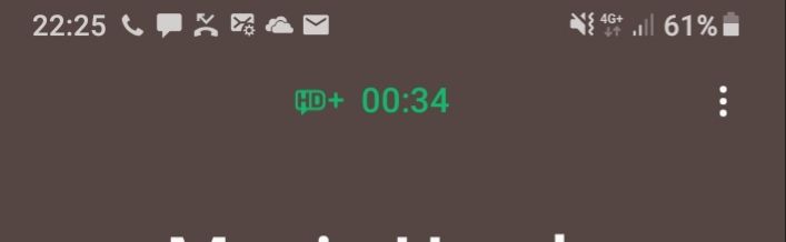

Habe einige tests gemacht mit:
  1. Mein handy = Note 8 (DREI gebranded - offen für alle netze)
  2. Meine aktuelle SIM (seit heute, gestern hatte ich noch T-Mobile mit dem gleichen Problem) - Spusu
  3. Handy meine Schwester = auch (DREI gebranded - offen für alle netze)
  4. Sim meiner Schwester = DREI
  5. Handy eines Kollegen = OnePlus 5 (ungebraded)
  6. Seine Sim = UPC Mobile
Folgende kombinationen probiert:
Meine Sim + mein Handy => wechselt beim anruf von 4G+ auf H und der verbindungsaufbau dauert lang oder bricht ab.
Sim meiner Schwester + Handy meiner Schwester => Sie ist auch während des anrufs im 4G+ und hat zudem noch VoLTE
Meine Sim + Handy meiner Schwester => das selbe Problem wie mit meinem Handy
Mein Handy + Sim meiner Schwster => funtioniert mit 4G+ und VoLTE
Dachte danach dass es vielleicht an Spusu liegt und garnicht an meinem Handy.
Habe daraufhin:
Meine Sim + OnePlus 5 handy => Netzaufbau ist super und beim Anruf steht HD da.
Früher war ich auch während den anrufen im 4G. Internet surfen während ich am telefon war war überhaupt kein Problem. Aktiv habe ich die Netzprobleme erst vor einigen Wochen mit meiner alten SIM Karte bemerkt die ich schon sein Jahren problemlos benutze. Da aber auch die Netzübernahme von UPC mobile auf Magenta zeitgleich war, dachte ich zunächst dass das Magenta Netz Probleme macht und bin auf Spusu umgestiegen. Aber da ist das gleiche Problem.

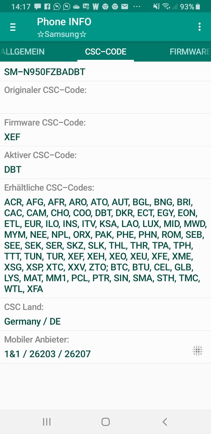

So, jetzt wird es richtig interessant: Ich habe heute noch einmal einen SIM Tausch gemacht und zwar mit einer der ganz neuen half-size Karten. Und VoLTE und VoWiFi funktioniert wieder. allerdings wird im Providerstatus der SIM auch nach mehreren Stunden immer noch "Willkommen" angezeigt und nicht o2de+ (nach einem SIM Tausch wird immer für einige Minuten "Willkommen" angezeigt und das wechselt dann in "o2de+"). Wenn das Gerät im WLAN verbunden ist und VoWiFi aktiv ist wird "o2de" angezeigt. Auch nach einem Neustart hat sich das nicht verändert. Es wird immer mysteriöser......
Bei mir is es das gleiche. Habe Sim Karten von "1&1" ("26203" und "26207") und "netzclub+" ( auch "26203" und "26207")
getestet. Beide Funktionen ( WiFi Call, VoLTE)einwandfrei, VoLTE sogar in HD+ Qualität.
