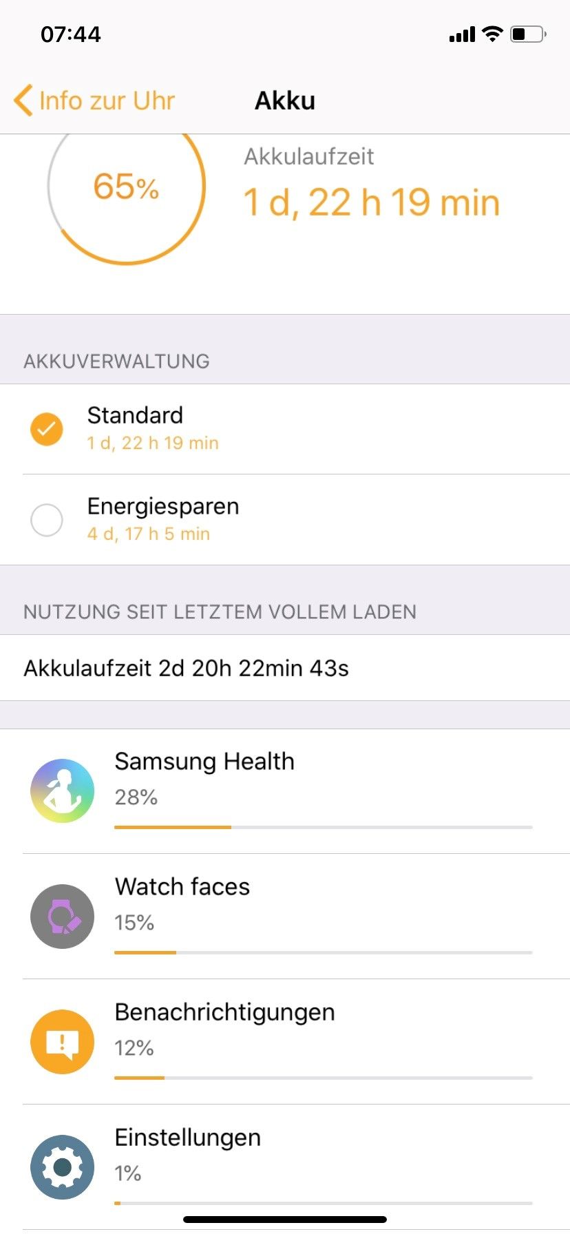

Öffnet bitte mal die App Galaxy Wearable, tippt auf "Info zur Uhr" und dann auf die Prozent-Zahl der Akkuanzeige. Zeigt mal Screenshots, welche Apps wie viel verbrauchen.
anbei der Screenshot.
Auf dem iPhone ist dieser Punkt in der "Galaxy Watch"-App unter "Infos zur Uhr" und dort nach einem Klick auf "Akku" zu finden.
Die 28% von "Samsung Health" kommen vermutlich von meiner Jogging-Runde am 6.7.20 gegen 17:00.
Da war die Uhr noch zu 99% aufgeladen.
Wobei die Laufzeit und Akkustandsanzeigen irgendwie gar nicht zusammenpasst.
Laufzeit bereits 2Tage 20h mit 35% des Akkus und dann soll er bei 65% nur noch 1Tag 22h reichen???
Woher die 15% für "Watch Faces" kommen erklärt sich mir auch nicht.
Könnte aber sein, weil ich öfters am Tag den Akkustand kontrolliere und notiere.
Nach dem Screenshot würde deine Uhr ja drei bis vier Tage laufen. Das ist kein schlechter Wert. Wenn du Workouts machst, dann schaltest du quasi einmal alle Sensoren der Uhr an. Das verbraucht natürlich viel Energie. Einsparungspotential hast du noch bei den Watchfaces. Nutze doch mal ein anderes oder deaktiviere das Always On Display oder die Aktivierungsgeste.
