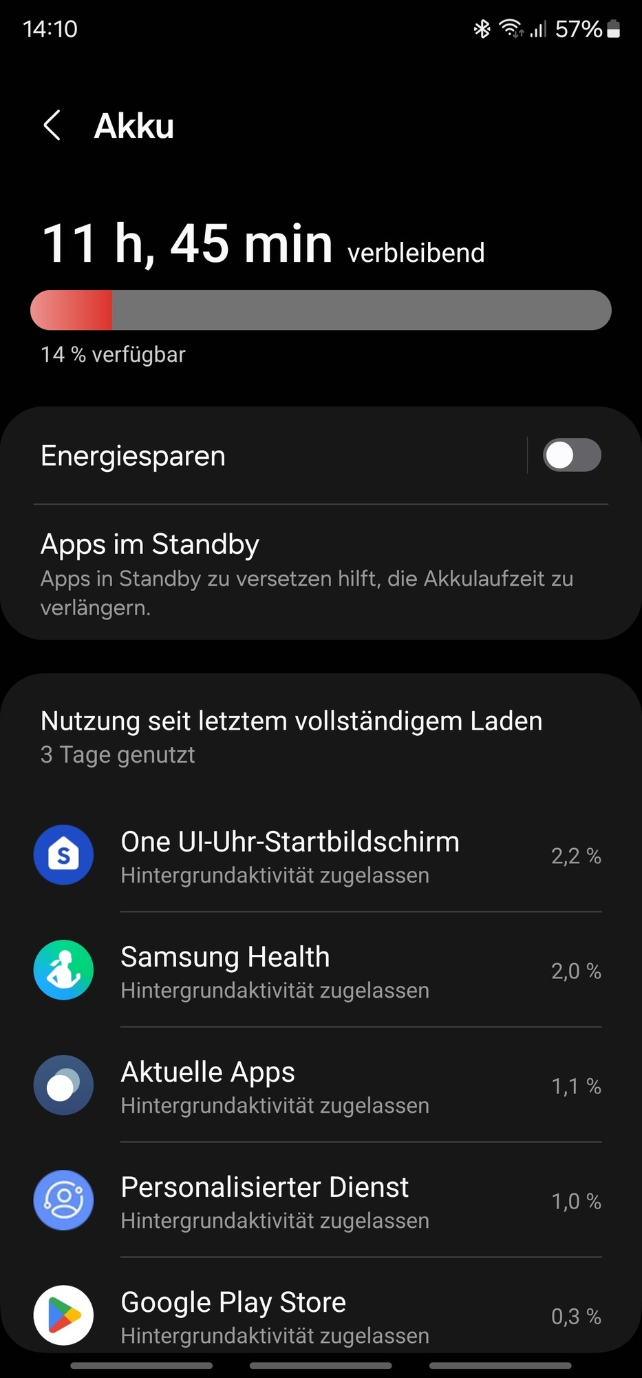

Schau auch mal in die Wearable App unter "Akku und Gerätewartung" dort unter "Akku". Da kannst du sehen wer/was eventuell zu viel Akkuleistung benötigt.

Schau doch einfach mal in der Gerätewartung, was am meisten Akku verbraucht.
Meine watch 6 classic 47 mm reicht locker 3 Tage.
Am meisten Batterie verbraucht hat der Google Play store mit 0.8%. Daran kann es also nicht liegen
