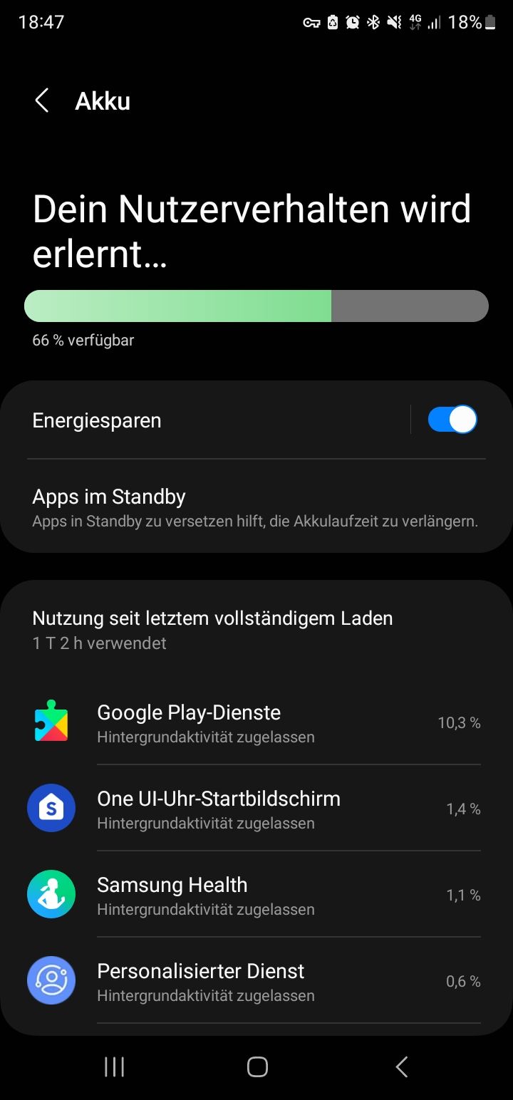

Massiv debloated, Energiesparmodus, mittlere Helligkeit, etc
Mich stört aktuell nur der Akku Verbrauch der Play-Dienste.
Werd ich definitiv beobachten.
Play Dienste sind bei mir auch extrem hoch. Keine Ahnung warum
Mein Akku hält 2,5 Tage watch 6 Classic 47 mm
Länger als bei der watch 4 Classic bei gleichen Einstellungen
Bei mir ist der play-Dienst mit 20,2 % drinnen. Bei der normalen , kleinen BT Version.
