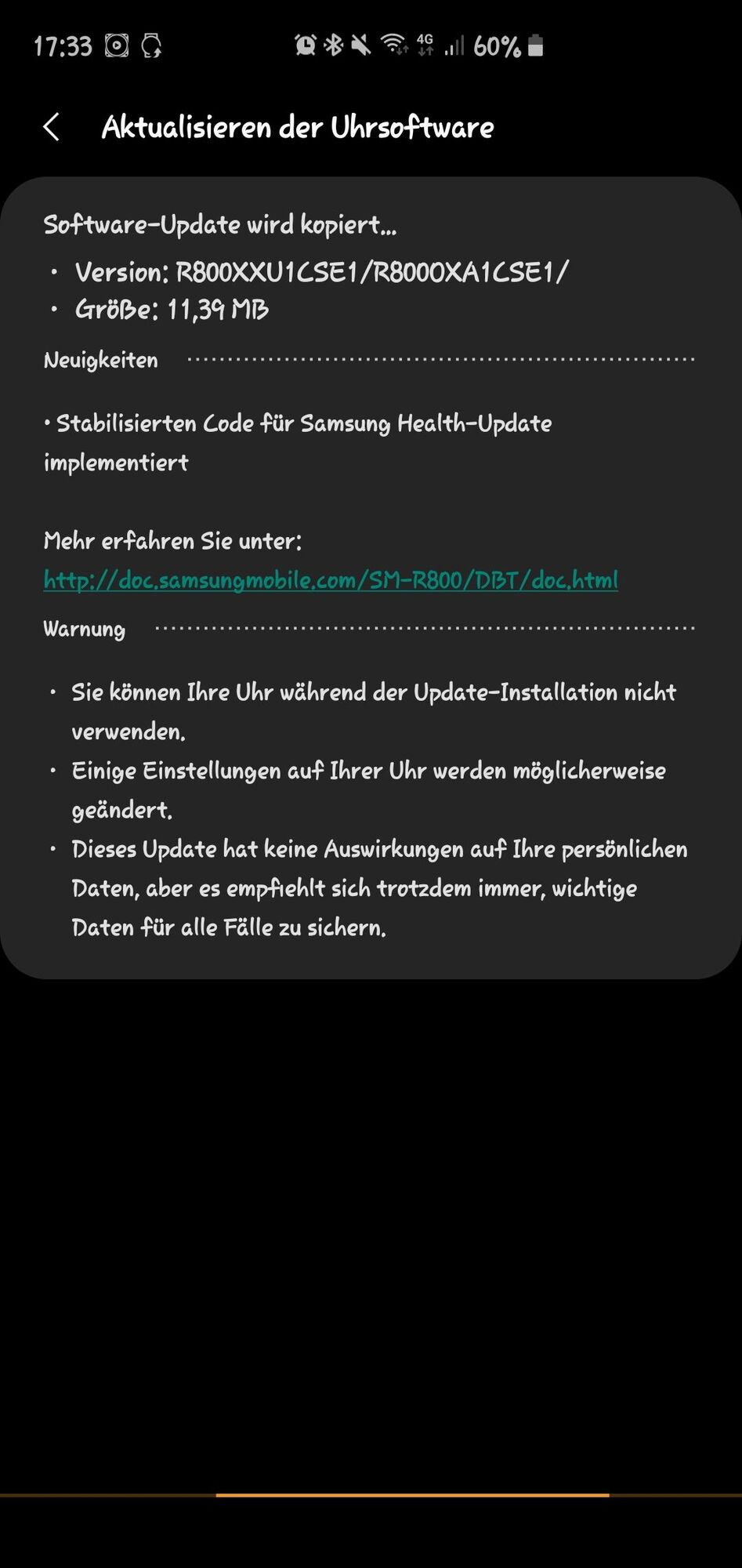

seit dem watch update (welches auch mehrere Anläufe benötigt hat "update konnte nicht auf die Uhr übertragen werden") verliert die watch jedes Mal die Verbindung zum Handy beim Versuch samsung health zu aktualisieren.
neustarts beider Geräte hat bisher nicht geholfen... vielleicht hat noch jemand einen Tipp bevor ich es mit einem reset probieren werde.
und da ist auch schon der Stabilisierungspatch für die galaxy watch bt 46 und schon wird das eigentlich eh schon installierte update auch nicht mehr angezeigt... damit hat sich meine Vermutung bestätigt, dass das update zwar installiert wurde aber aufgrund eines Paket Fehlers immer noch gemeldet hat dass es noch nicht geklappt hat
