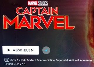

Bezüglich des Entfalls der HDR10-Option hier mal Vergleichs-Screenshots:
Vor dem 29.05:
Kein UHD/WQHD, mit HDR10

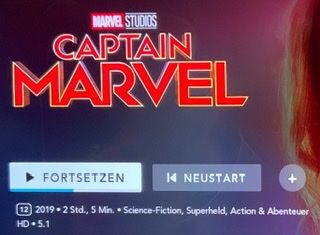

Seit gestern:
Kein UHD/WQHD, kein HDR10
