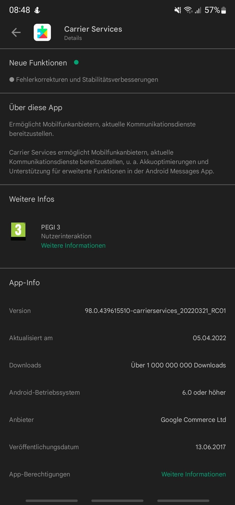

Hallo.. beim Ultra gab es gestern Freitags im Playstore ein Google Carrier Service Update.. anscheinend ein Tool für mobilfunk Betreiber. Seit dem läuft mein Ultra wieder rund.. konnte nicht mehr ausgehenden anrufen tätigen.. stürzte dabei ab .. oder der Anruf ging ins leere.. lg...
L: @Helmuts1969 danke für den Tip, ich werde das mal testen
