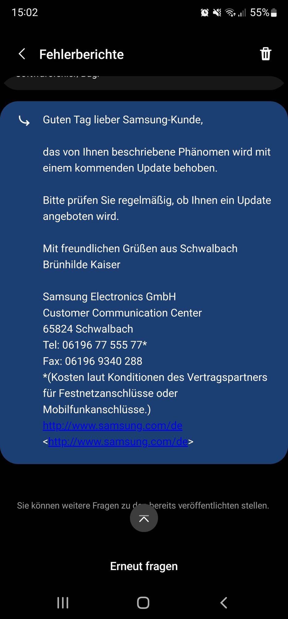

Habe gerade eine Antwort auf meinen Fehler Bericht von samsung bekommen..
Guten Tag lieber Samsung Kunde,
vielen Dank für Ihre Nachricht, gerne helfen wir Ihnen weiter.
Das von Ihnen beschriebene Phänomen ist bereits bekannt und wird mit einem kommenden Update behoben.
Wir bitten Sie noch um ein wenig Geduld, um das Phänomen bestmöglich für Sie zu lösen.
Überprüfen Sie bitte regelmäßig, ob Ihnen ein Software-Update angeboten wird und installieren Sie dieses gegebenenfalls.
Sollte das Phänomen weiterhin auftreten, wäre es hilfreich, wenn Sie neben einer ausführlichen Beschreibung Ihres Anliegens ein aktuelles Systemprotokoll anhängen würden, damit wir Ihren Fall intensiver prüfen können. Protokolldateien sollten unmittelbar nach Auftreten des Phänomens angehangen werden.
Wir hoffen, Ihnen mit dieser Information geholfen zu haben und sind bei weiteren Fragen gerne für Sie da.

Ich habe gerade das selbe bekommen, na dann hoffen wir dass das auch so ist *:smiling-face:
hört sich gut an.
