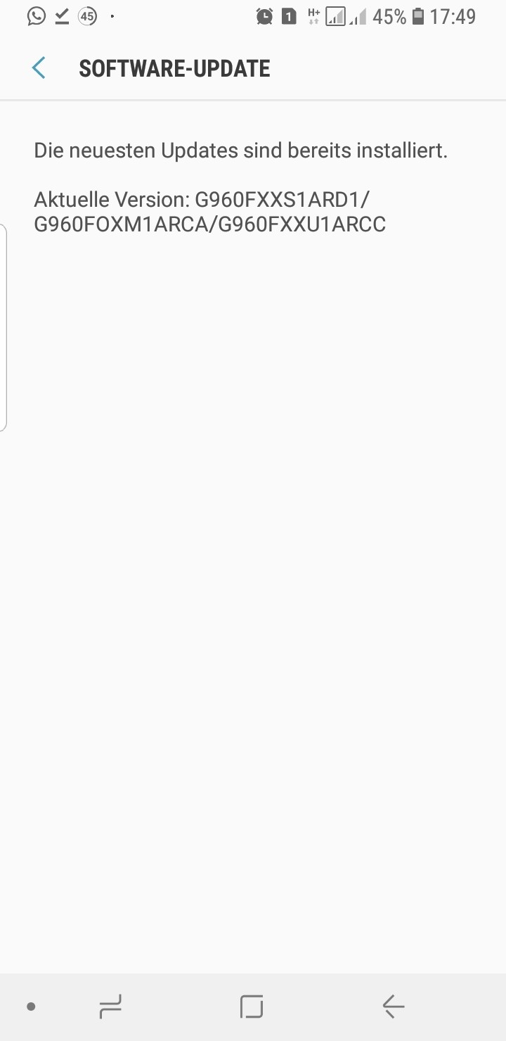

Habe das Galaxy S9 Duos (SM-G960F) und nach wie vor das Problem mit der Akkulaufzeit bei aktiviertem Flugmodus, wenn vorher 4G/3G/2G (automatisch) aktiv ist. Dann verbraucht das Smartphone in der Werkseinstellung ca. 16 % in 8 h. Die neusten Updates sind installiert. Nach Umstellung auf 3G/2G ist dieses Verhalten nicht zu erkennen.
