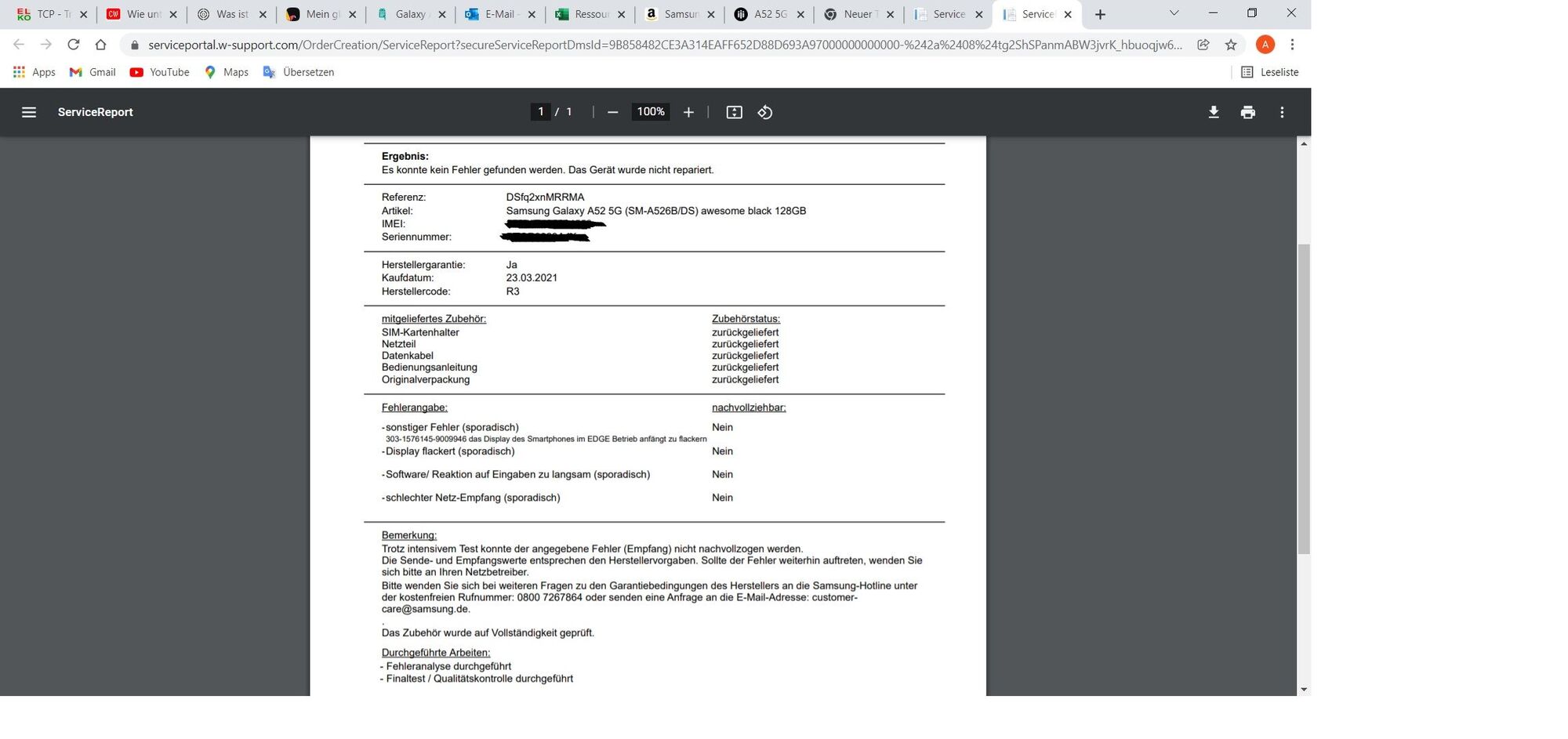

Hallöchen,
ich wollte mal ein Update zu meinem heute vor einer Woche zur Reparatur eingesendeten A52 5G geben, aber sieht ruhig selbst, der Fehler konnte natürlich nicht nachvollzogen werden, gemäß des Serviceberichts W Support entspricht mein A52 5G den Herstellervorgaben. Alles weitere könnt ihr dem Servicebericht entnehmen. Bin schonB
Bin schon etwas abgefuckt, ich bin mir zu 100% sicher, dass der Fehler erneut auftreten wird und dann geht das Ding zurück zu Amazon. Die Alternative wäre das baugleiche und von der Hardware stärkere A52s 5G... aber möchte ich das?
Neues Update zu meinem A52 5G (wahrscheinlich das Letzte), heute kam es aus der Reparatur, bin gerade dabei alle Google Apps aktualisieren zu lassen, ebenso die Apps die im Samsung eigenen Galaxy Store aktualisiert werden müssen.
Was der W Support lediglich gemacht ist, ist die Aktualisierung der Sicherheitspatchs auf den 1.Nov 2021, das wars augenscheinlich, das Gerät schien laut denen in Ordnung zu sein, ich müsste mich da eher an meinen Provider wenden, sollte das Problem mit dem sehr schwachen Netzempfang erneut auftreten, das erklärt aber nicht, wieso das Display hauptsächlich im EDGE Netz zu flackern beginnt. Ich wüsste wirklich nicht wohin mit dem A52 5G, wenn der Fehler mit dem Display flackern erneut auftreten sollte, wirklich nicht, denn für mich ist das A52 5G aktuell immernoch alternativlos.
