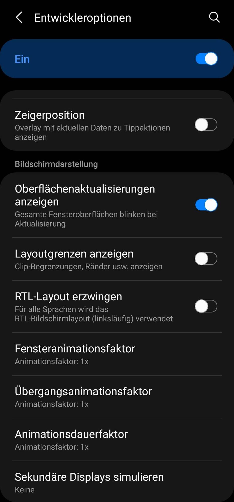

Hast du vielleicht in den Entwickleroption diese Funktion aktiviert? (Siehe Bild)
Nein, die Option ist deaktiviert.
Sollte ich sie aktivieren? Wenn ja wieso ?
Ok ... nein . Wenn du die einscahltest dann flackert immer dein Bildschirm damit du sehen kannst wie die Oberflächenaktualisierungen funktionieren.
