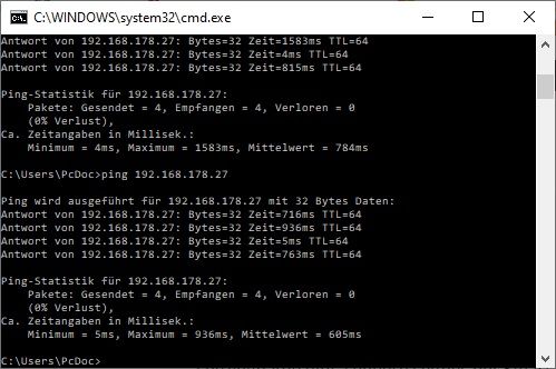

Ping Test
Also ich erreiche mein Gerät bei Bildschim an oder aus. Ich probiere es morgen früh nach längerem Standby gern nochmal.

auch das Anpingen hatten wir mit unseren Geräten schon getestet..
Kurze Zeit nach dem Schalten ins Standby, ist das die WLAN Verbindung weg.. ! Da beißt die Maus kein Faden ab ..

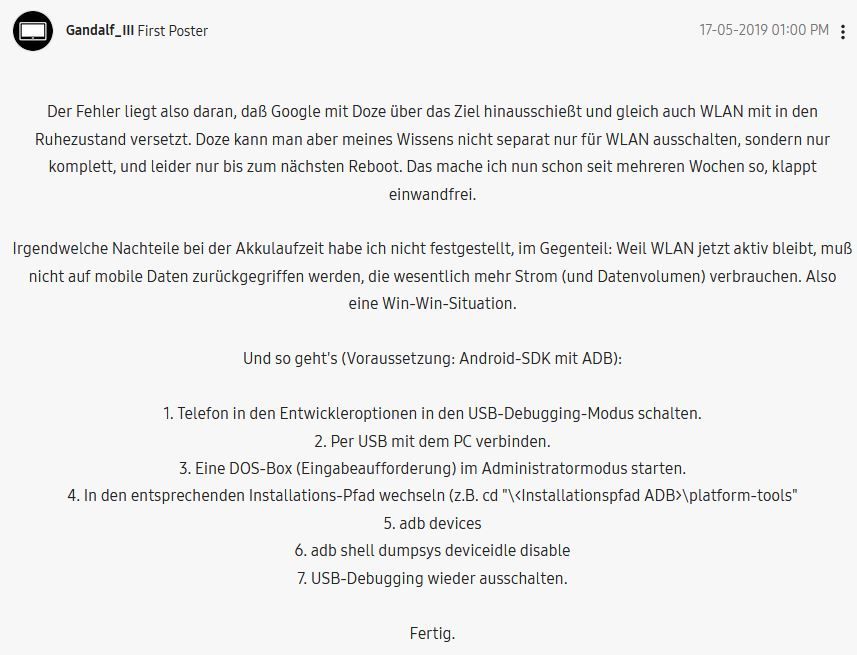

- und folgenden etwas schwerer umzusetzenden kurzfristig funktionierenden Ansatz des Forenmitgliedes L: @Gandalf_III :
habe das selbe Problem. Seit Tagen kämpfe ich mich durch die Foren und finde keine passende Lösungen. Bei mir sind Whats App und GMX betroffen. Habe ein S9 seit ca 3 Wochen und kaum Apps installiert um auszuschließen dass es an anderen Apps liegt. Wie von PCDoc1 beschrieben habe ich WA und GMX in "Nicht optimiert" versetzt. Weiter läuft mein S9 im Energiemodus "Hohe Leistung" und Adaptiver Akku ist deativiert. IM mobilen Netz empfange ich alle Nachrichten sofort. Das Problem, dass keine Benachrichtigungen im Standbymodus mehr empfangen werden tritt nur im WLAN auf. Nach Verwendung der oben genannten Apps werden noch für kurze Zeit Nachrichten im Standbymodus angezeigt. Werden die Apps aber länger nicht geöffnet kommen im Standbymdus keine Nachrichten mehr an. Für mich als Laien wirkt es so als ob nach gewisser Zeit im Standbymodus das Wlan "gekappt" wird und dieses nicht mehr aktiv ist. Falls jemand noch Ideen hat um das Problem zu beheben wäre ich sehr dankbar.
Bzgl. Telefonsichtbarkeit wollt ich noch rückmelden, dass es hiezu keine Option in meinem Telefon gibt diese ein oder auszuschalten. An anderer Stelle in diesem Forum wurde dies bereits behandelt, aber Lösung gibt es keine.
Hab noch eine Einstellung gefunden die das Problem ev. beheben kann.
Einstellungen-> Aps-> 3Punkte-> Spezieller Zugriff-> WLAN-Steuerung-> Da hab ich alle Apps auf "nicht zulässig" gestellt.
Die Apps die in dieser Einstellung aufgelistet werden dürfen nämlich eigenständig WLAN ein bzw. ausschalten.
Seit ich die deaktiviert habe scheint mir das Problem behoben. Es muss jedoch natürlich noch über mehrere Tage getestet werden. Die letzten Stunden lief es aber durch diese Veränderung bei mir ohne Probleme. Habe alle Nachrichten auch im Standbymodus erhalten.

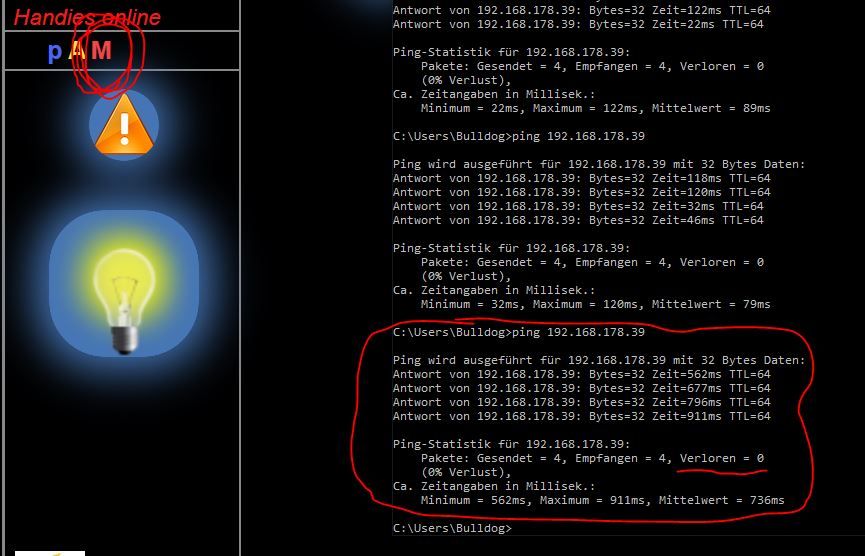

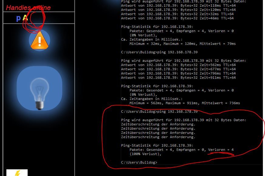

.. so.. wie angedroht, hier ein bißchen gesammeltes Material *:winking-face: :
Das Handy meiner Frau hat die IP Endung .39
Die Smart Home Anlage erhält den WLAN Status über den "PING" Adapter des ioBrokers, welcher, wie der Name bereits sagt, die entsprechende IP schlichtweg anpingt.. Das Handy meiner Frau wird dann als rotes "M" visualisiert oder eben nicht, je nach Status halt..
Rechts daneben habe ich den jeweils gleichzeitigen Versuch über die Eingabeaufforderung zu pingen ..

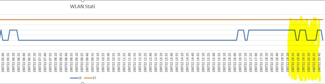

Da die Anlage so ziemlich jeden Zustand sämtlicher Geräte, Fenster, Türen und Heizkörper im Abstand von 5 Minuten loggt, habe ich mal den Graph zu den beiden Handies angefügt..
Der obere Graph ist immer down, da mein S7 ja, wie geschrieben, bereits retour gegangen ist !

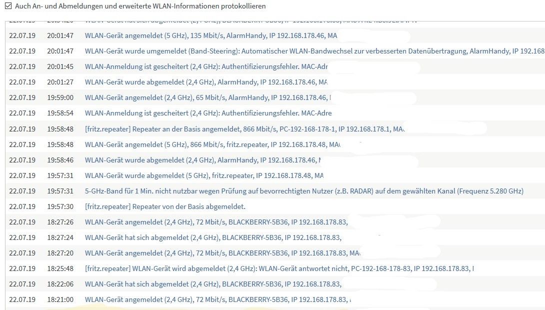

Wenn ich im Ereignisprotokoll der Fritzbox den markierten Zeitraum betrachte, fällt auf, daß keine der im Graph ersichtlichen Statusänderungen auftauchen..?!
Könnte das irgendeinen Aufschluß geben ?
