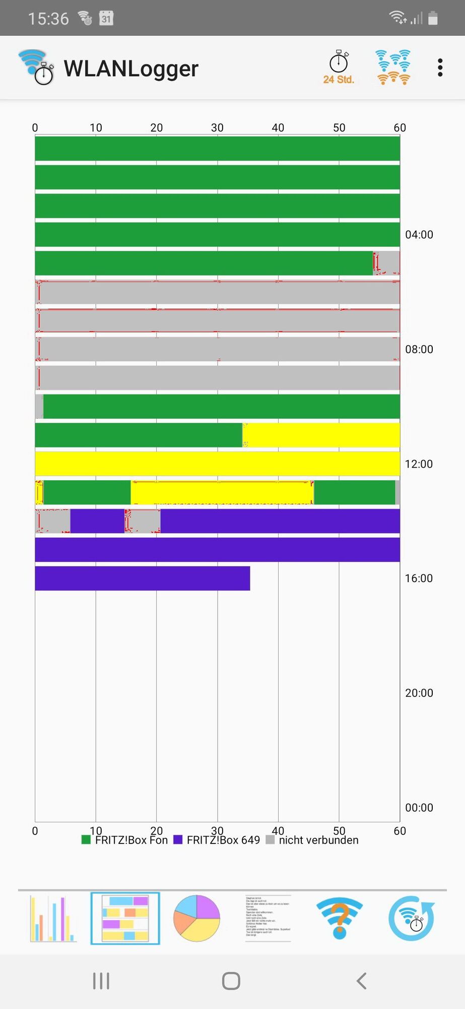

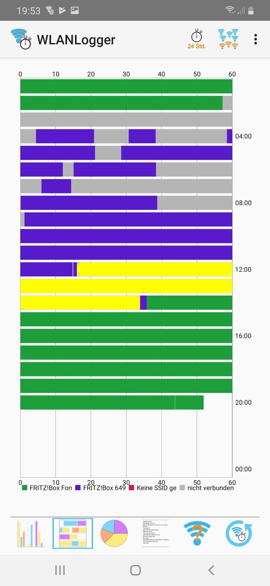

Habe mal mit der App WLAN Logger das Verhalten aufgenommen.

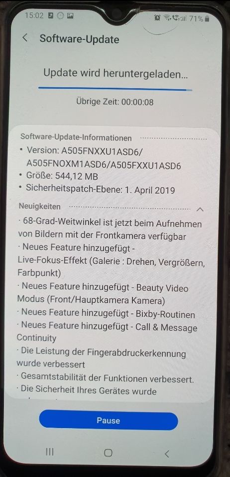

Moin zusammen,
gestern Update aufs A50 gedudelt.
WLAN bis jetzt erst einmal abgeschaltet!
Bluetooth fällt genau wie vorher, ständig aus.
Alleine heute Morgen seit 08:00Uhr schon viermal!
ES NERVT!!!
Immer noch, verärgerte Grüße
steffel
Auch hier nach update, es geht nicht.
