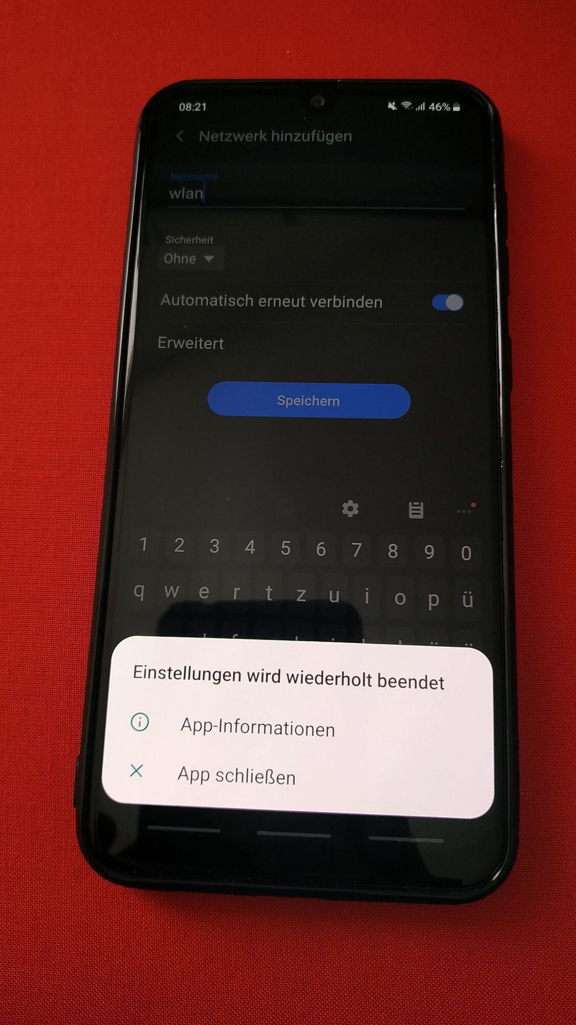

habe mal wieder ein neues WLan problem: (nach dem April Update)
Ich will meine bekannten WLan´s manuell eingeben, also vorher speichern.
Gebe die Wlan SSID ein dann gehe ich auf Verschlüsselung und will den Key eingeben, in diesen Moment stürzt die App jedesmal ab.
Wlan A50 App Absturz

P.S. Habe mal ein Bild angehangen

-bei meinem A50 kann man problemlos die SSID eingeben
- L: @6nstephan du könntest das vielleicht mit dem älteren Update mal versuchen ob es bei dir mit der SSID klappt (wäre hilfreich zur rückverfolgung des Fehlers)
