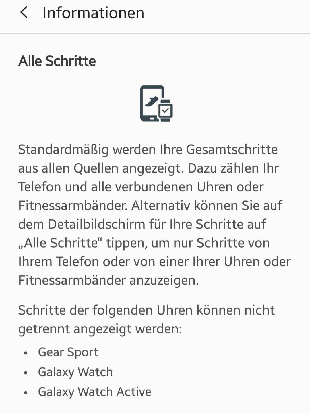

wir haben neue Informationen erhalten:
Künftig ist es bei allen Smartwatch Modellen mit One UI so, dass die Schritte jetzt direkt synchronisiert und daher nicht mehr getrennt in der Samsung Health App auf dem Smartphone angezeigt werden.
Das wird in Samsung Health so mittlerweile auch so angezeigt:
Diese Info findet ihr indem ihr in der Schritte-Übersicht im Reiter "Training" die Option "Alle Schritte" auswählt und dann auf das ⓘ tippt.

ich fasse nochmal zusammen, was sich hinsichtlich des Schrittzählers seit dem One UI Update bei Samsung Health geändert hat:
Die Schrittzählerdaten werden nun zwischen allen aktiven Geräten synchronisiert und zusammengefügt. In Samsung Health kann nicht mehr nach den Schritten der einzelnen Uhren gefiltert werden. Es kann nur noch ausgewählt werden, ob man die Schritte des Mobiltelefons oder alle Schritte anzeigen möchte.
Achtung:
Das gilt nur für Uhren mit One UI. Bei Geräten wie der Gear Fit 2 kann weiterhin wie gewohnt gefiltert werden.
