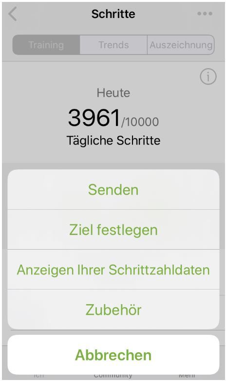

ich habe deinen Rat befolgt. In diesem Menü find ich den Eintrag "Schrittzählen anhalten" leider nicht.
Bei mir sieht das Menü so aus.

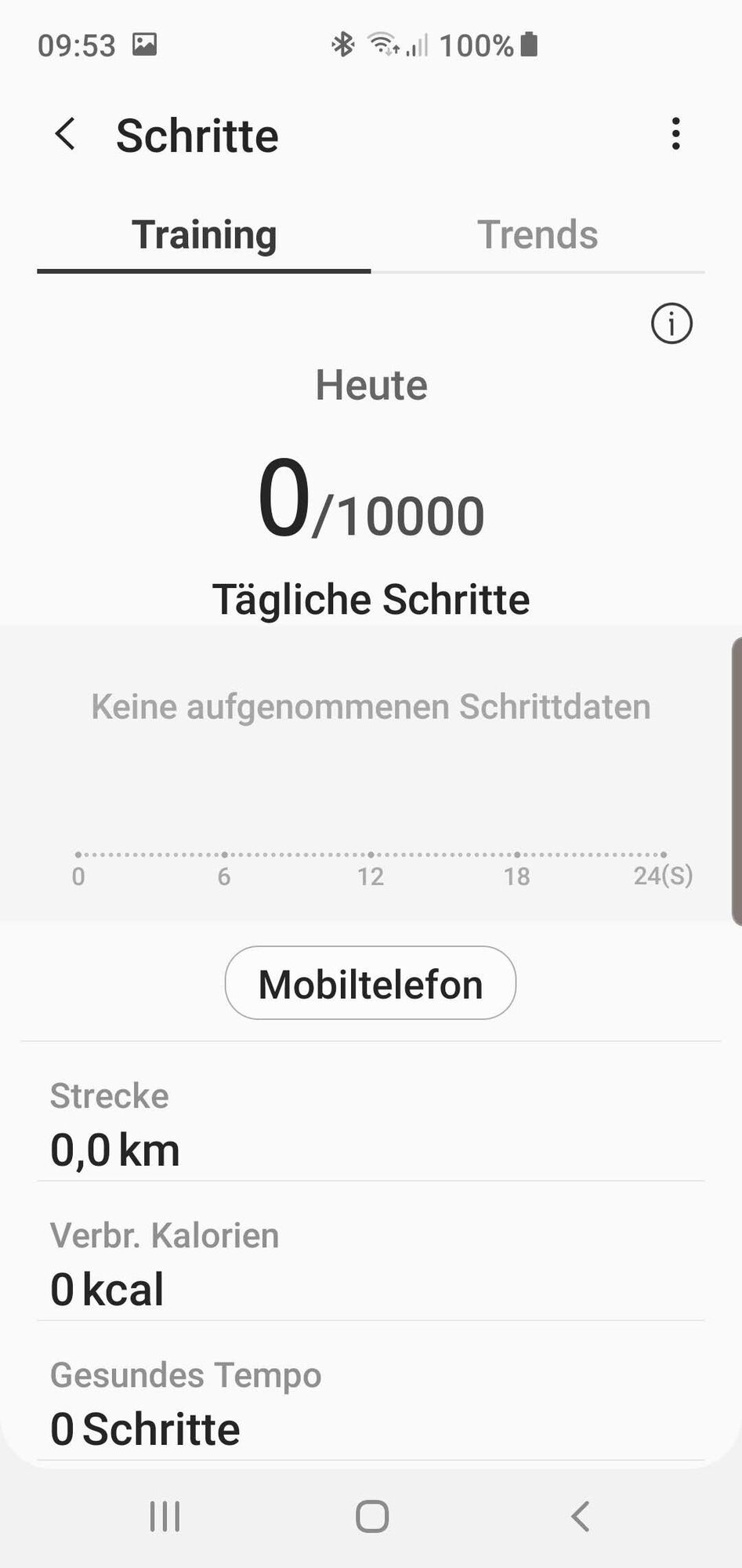

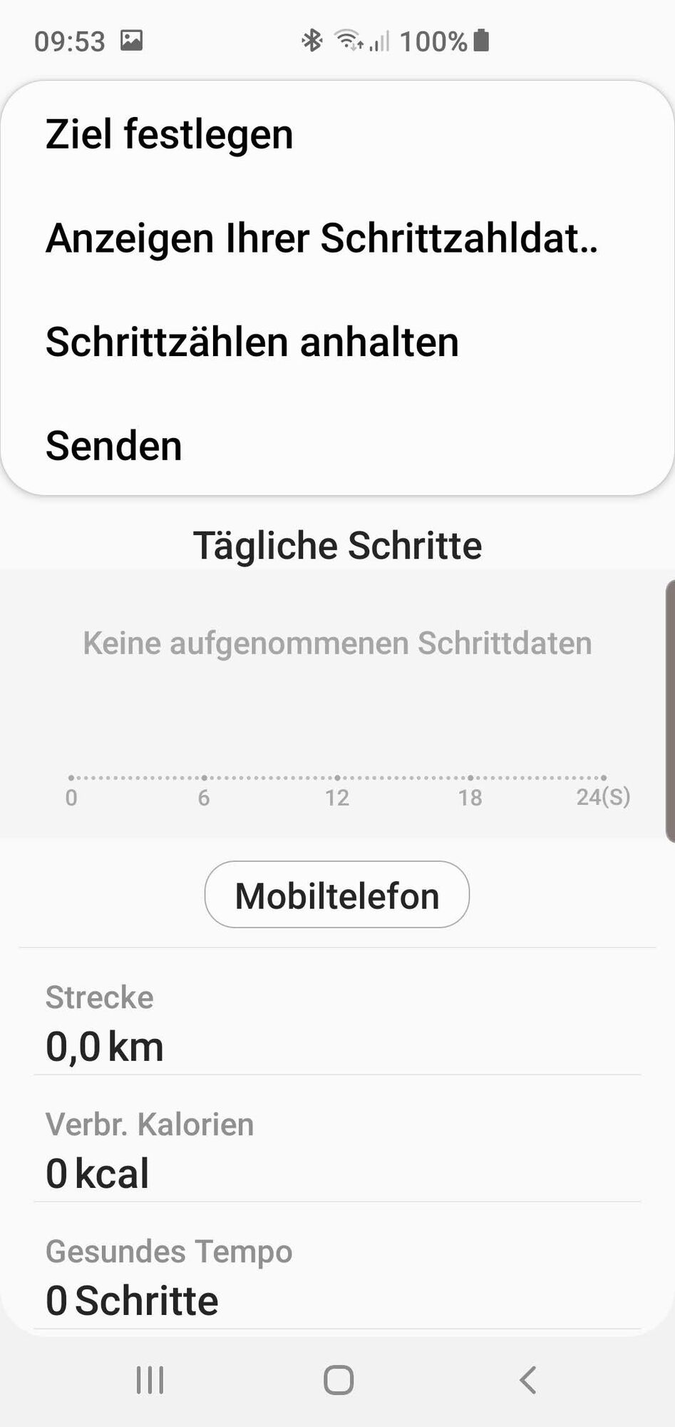

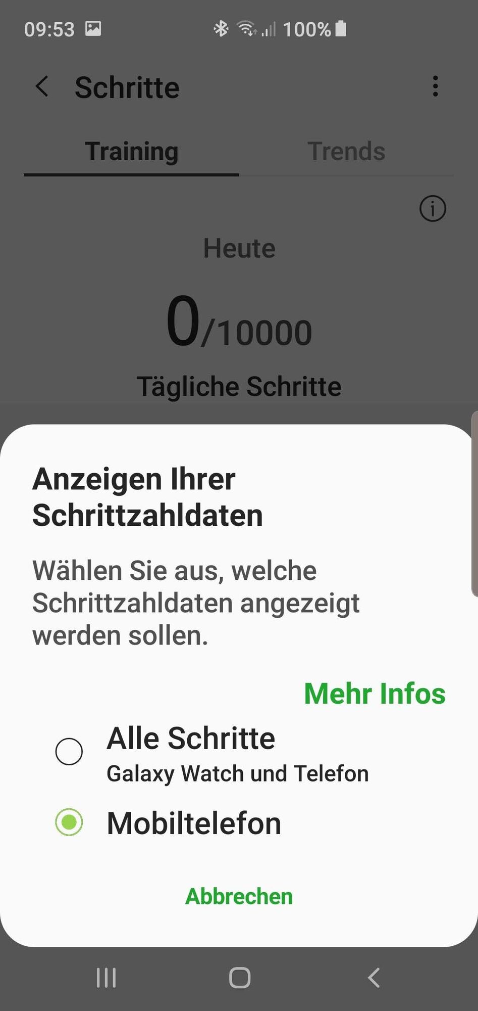

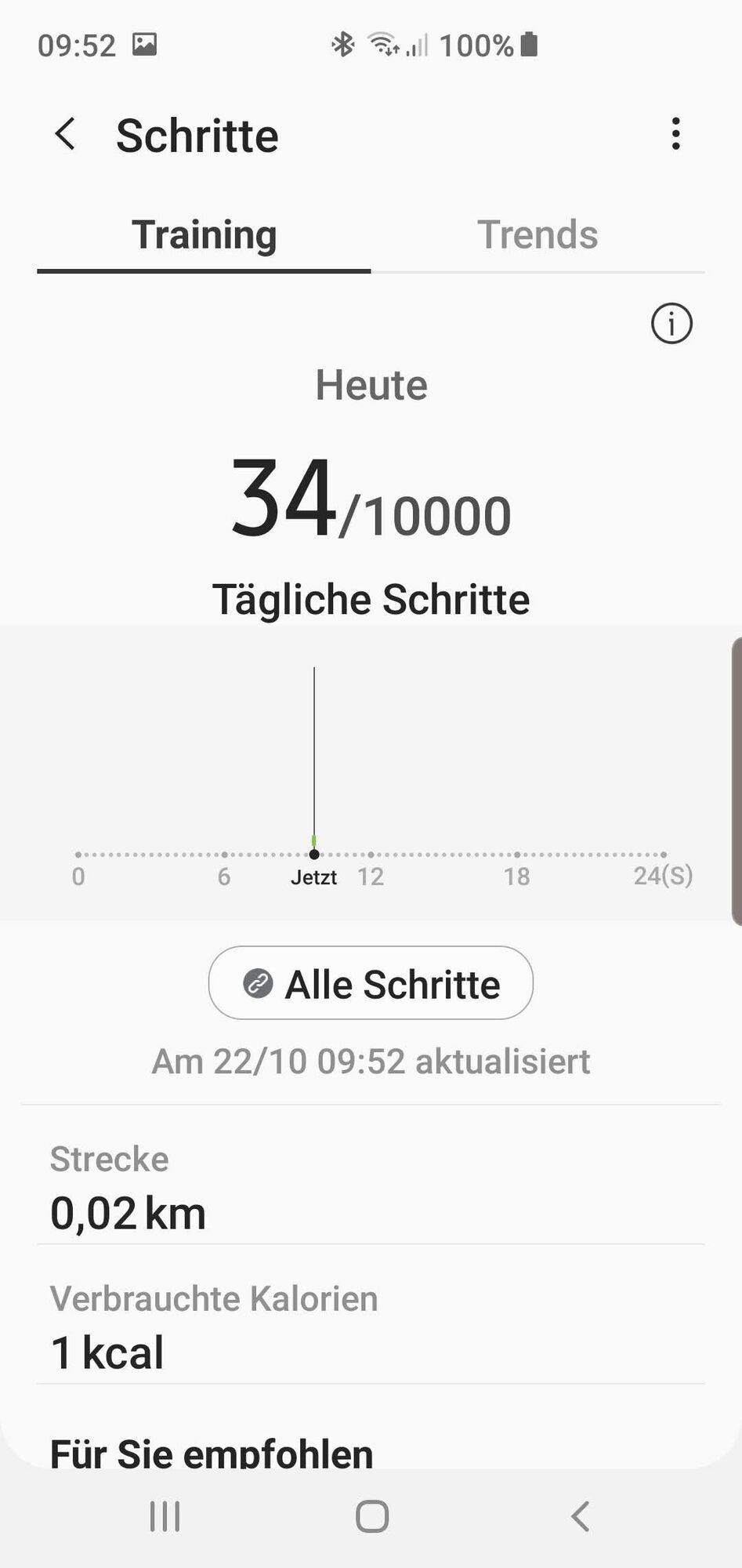

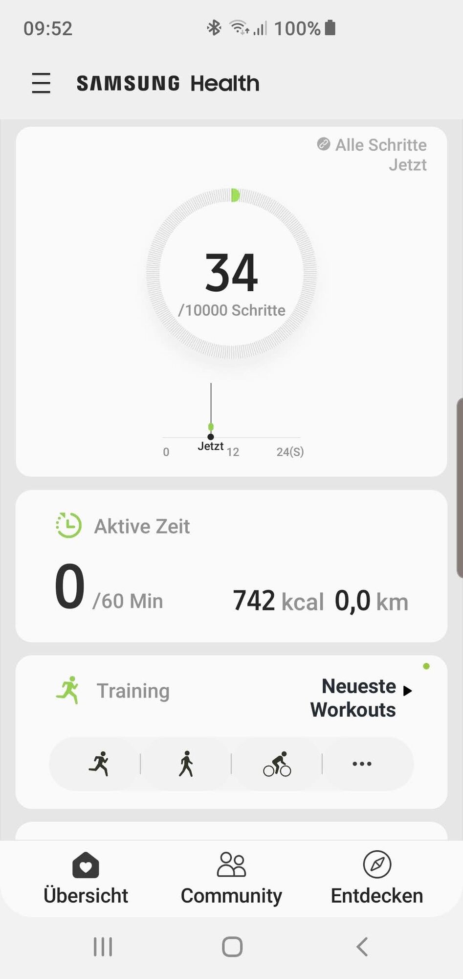

Hallo st_wa!
Ich habs nochmal getan..:
1. Health öffnen Bei mir erscheint volgender Bildschirm:
2. Jetzt auf den Kreis mit den gezählten Schritten tippen
es erscheint der volgende Bildschirm:
3. Auf alle Schritte Tippen--> 3-Punkt Menü Tippen-->
4. Mobiltelefon auswählen -->
5. 3-Punkte-Menü rechts oben tippen-->
3. Menüpunkt "Schrittzählen Anhalten" wählen je nach voreinstellungen kann dort auch "Schrittzählen Starten " stehen
in diesm Fall währe vorher die Schrittzählung auf dem Telefon schon gestoppt worden..Also Schrittzälen stoppen muss angezeigt werden!
6. Jetzt wieder auf Mobiltelefon tippen
Und wieder alle Schritte (Telefon und Watch) wählen
Bei mir werden jetzt nur noch die vonder Uhr gezählten Schritte angezeigt.

Vielen Dank für deine ausfürliche Anleitung.
Leider wird bei mir dieser Menüpunkt nicht angezeit. Dein 5. Screenshot ist das Pentan zu meinem Screenshot. Liegt warscheinlich daran, dass die SHealth App auf einem iPhone andere Funktionen hat. *:grinning-face-with-one-large-and-one-small-eye:
Welches OS hast du auf dem Smartphone?
