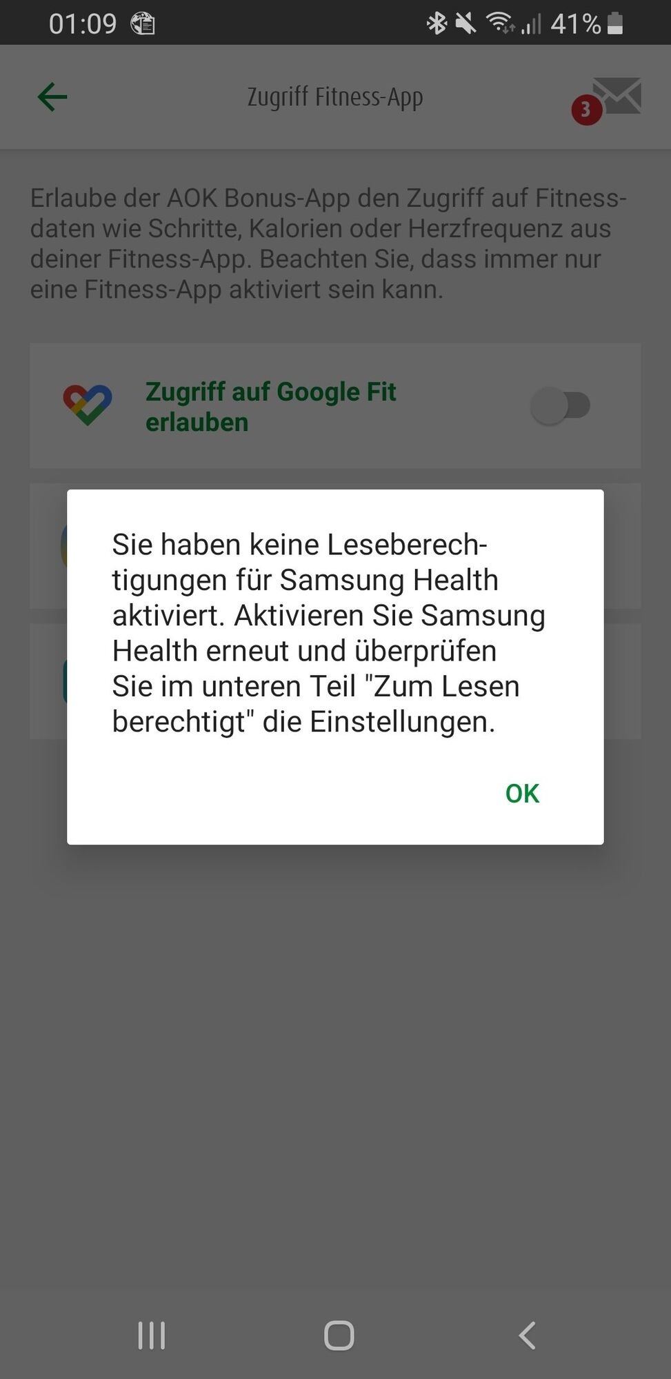

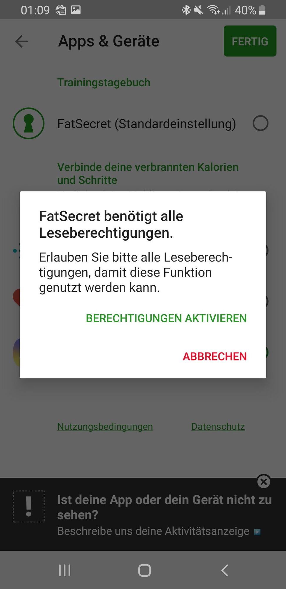

Exakt das selbe Problem auch bei der
Aok Bonus app und Fatsecret ap
