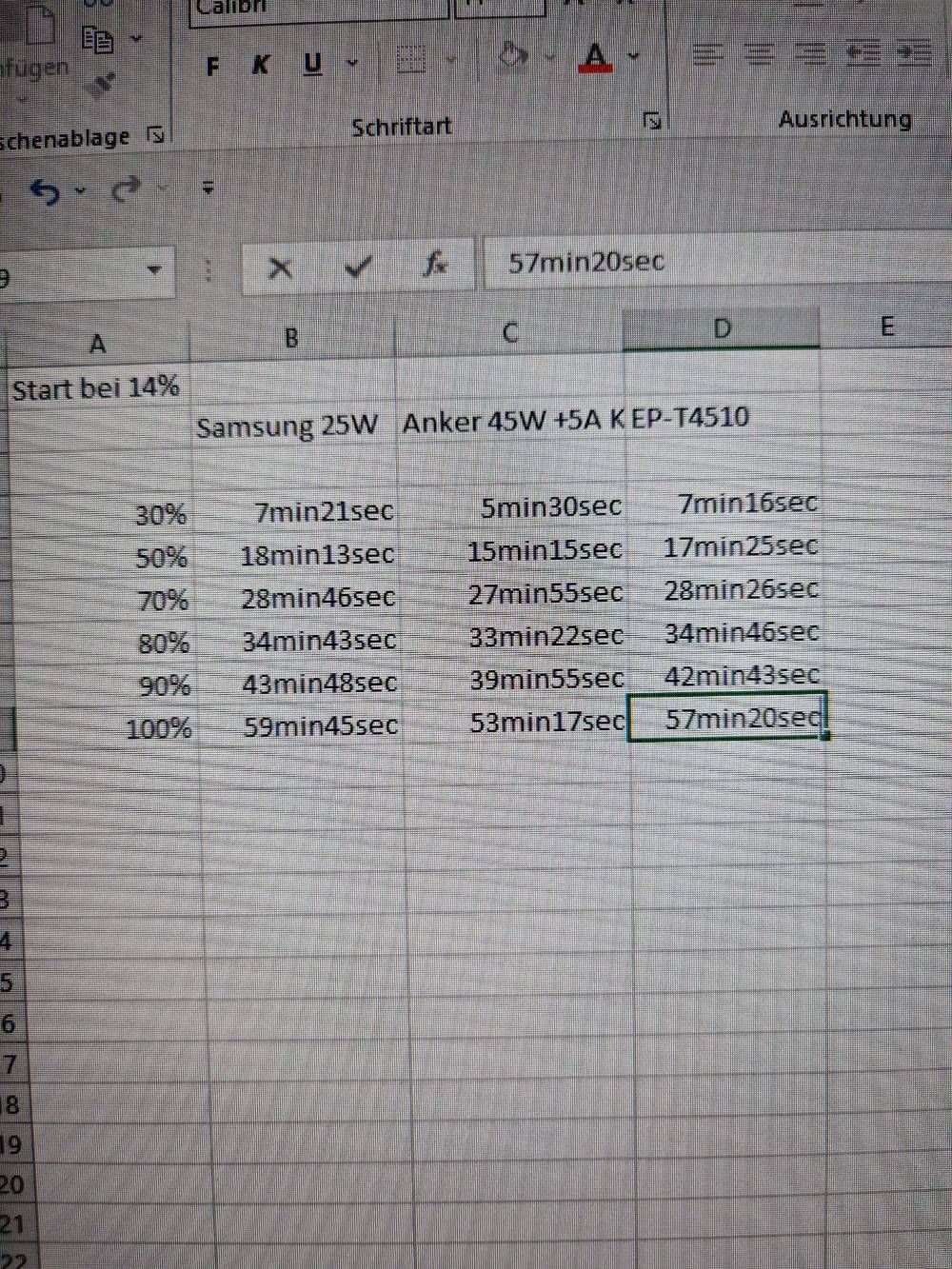

Ich kann nur bestätigen dass es sich nicht wirklich lohnt. Ich habe nun mit seinem s22+ gestetst. Das Samsung 25w, Anker 45w +5a 100w Kabel und das neue Samsung 45 w Netzteil. Jeweils Start bei 14%. Das Anker waram besten

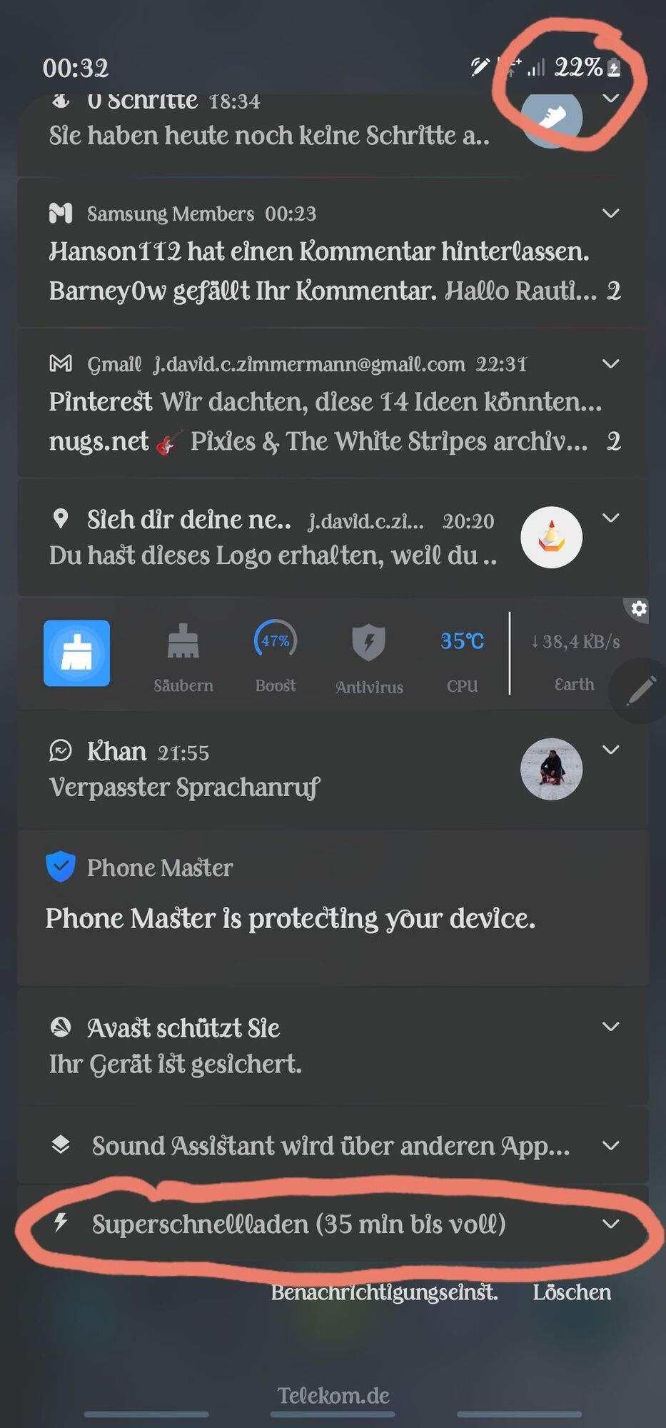

Bei mir gehts schnell. Siehe Screenshot. Empirismus
Ich kann David Z Aussage nur bestätigen ... ich benutze zu meinem S22Ultra ebenfalls das originale Samsung EP - T4510 mit dem dazugehörigen Ladekabel und mein S22Ultra ist ebenfalls in 40min. auf 100% voll geladen.! Lade fast immer bei einem Accustand zwischen 20 und 25%.!
