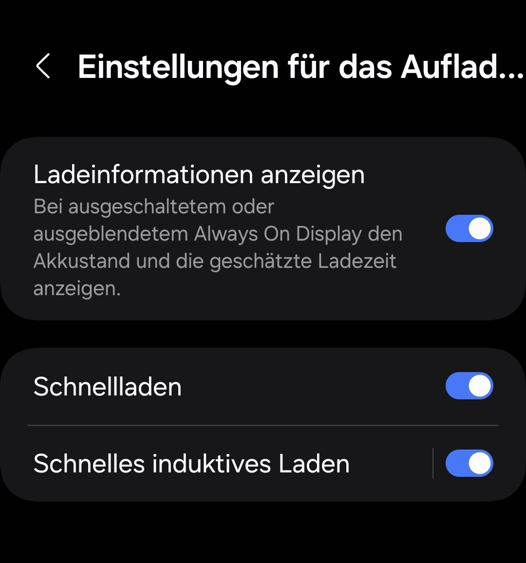

ich habe das Problem, dass das S24 Ultra sehr langsam lädt, obwohl Superschnelles Laden aktiviert ist.

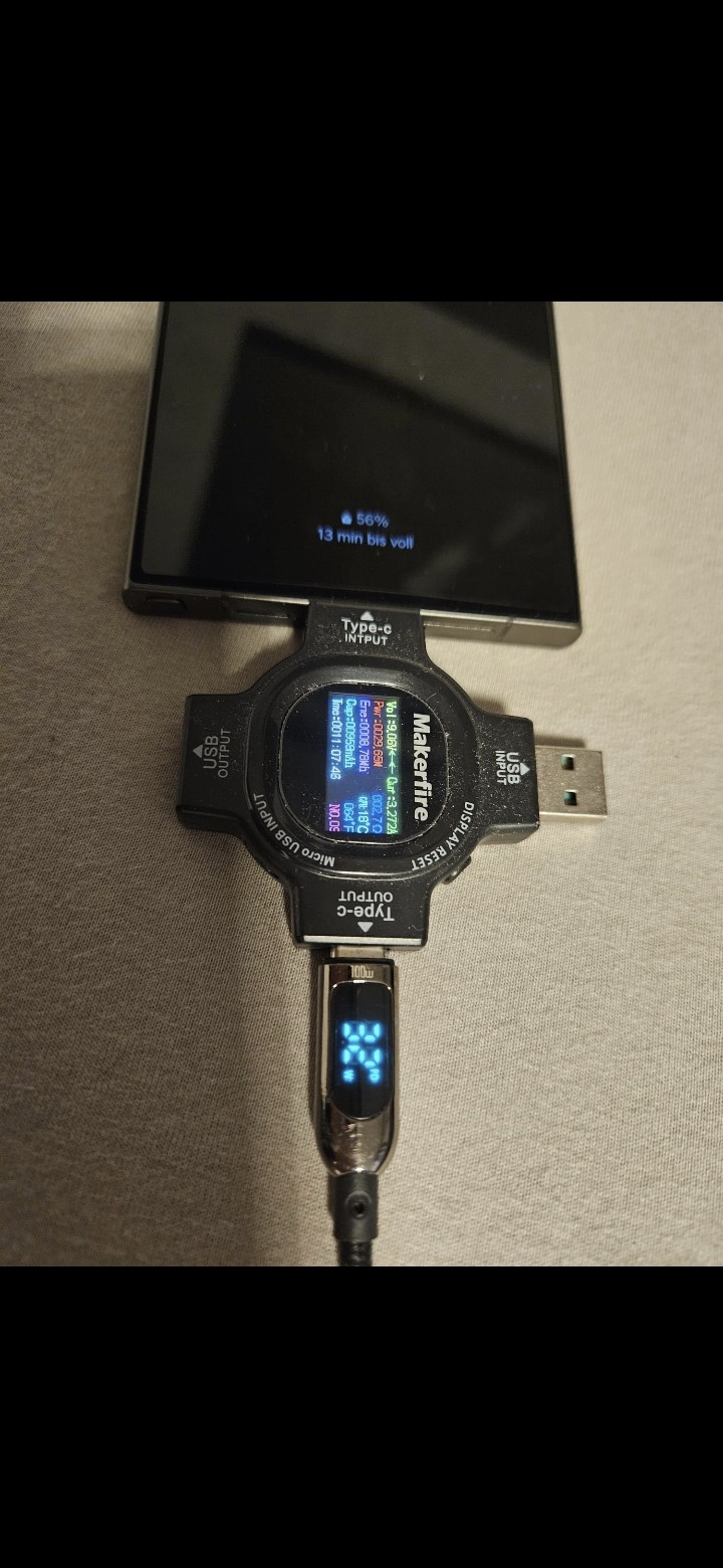

Ich habe einen Xiaomi 67 Watt Ladegerät mit einem Kabel mit Wattmesseranzeige. Im Schnitt werden bei mir 29 Watt angezeigt , ich werde mir die Tage einen Original Samsung 45 Watt Ladegerät bestellen. Bin schon gespannt ob es besser (schneller) wird.

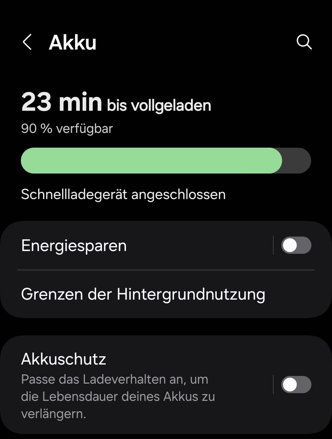

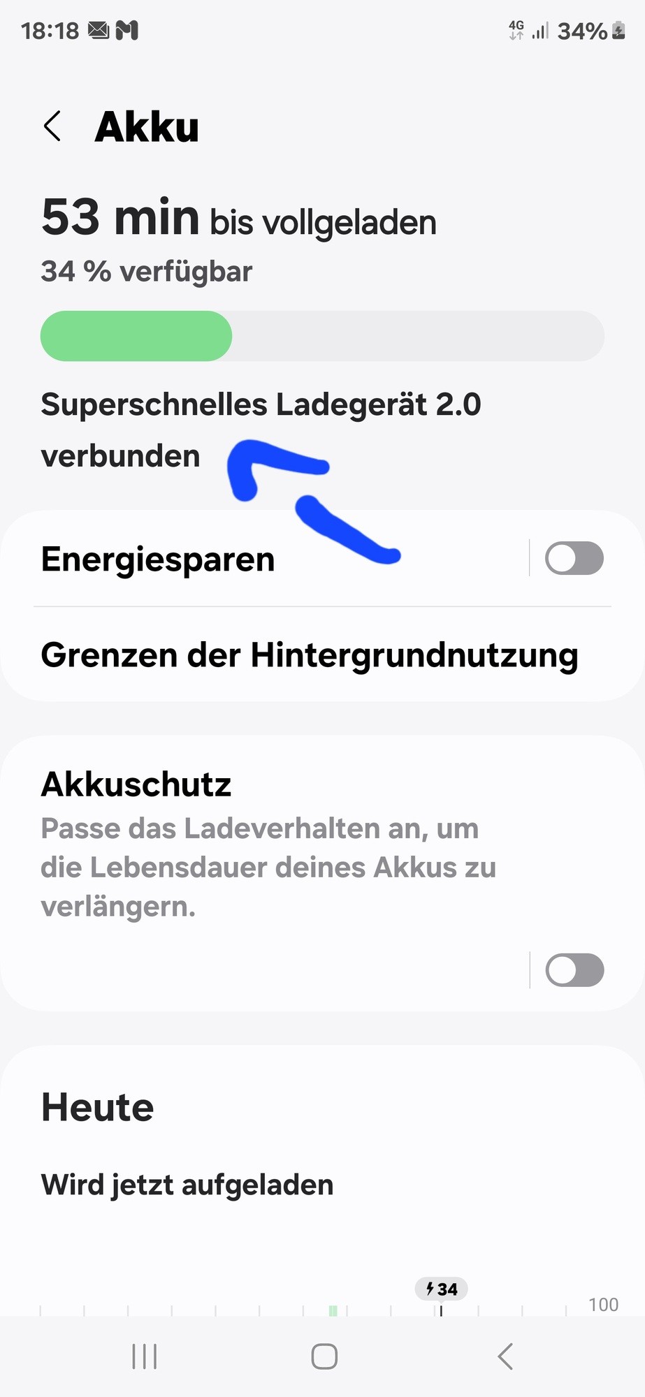

Also in deinem Screenshot ist Schnellladegerät angeschlossen, wenn ich mein 45Watt Ladegerät von Samsung mit dem beiliegenden A5 Kabel anschließe steht bei mir Superschnellladegerät angeschlossen. Siehe Screenshot.
