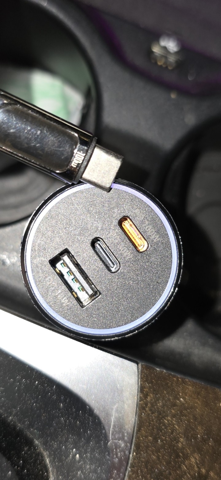

Habs jetzt nochmal im Auto an einem 100-Watt-PD-Port getestet.
Fazit:
Laptop: 50–60+ Watt
Handy: 20–31 Watt (Akku unter 50 %)
Also ist es definitiv gewollt, dass Zubehör nicht bis 45 Watt geht!

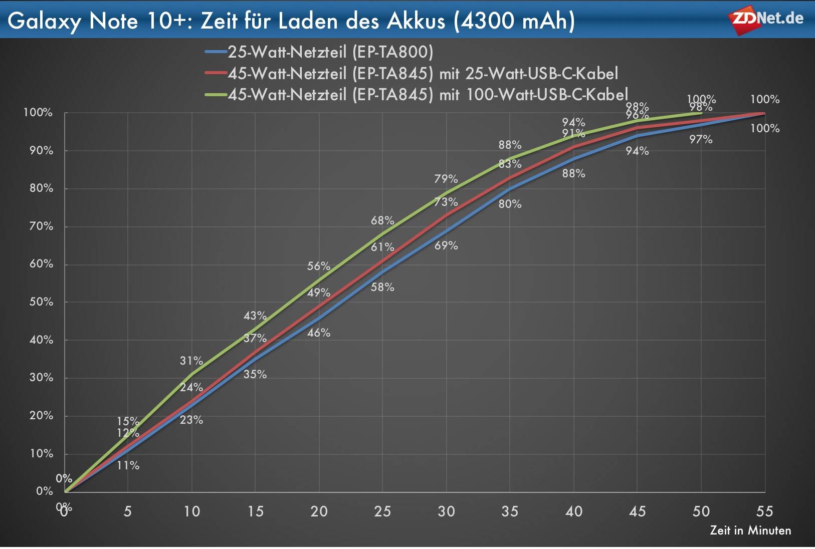

Die Ladegeschwindigkeit ist nicht linear bei 45 Watt von 0 bis 100%, die 45 Watt werden nur als Spitzenwert zwischen 30% und 70% erreicht. Danach geht die Wattzahl deutlich runter, um den Akku zu schonen. Möchte man seinen Akku möglichst pfleglich behandeln, sollte man ohnehin darauf achten, den Ladestand möglichst immer zwischen 15% und 85% zu halten.
Ab einem gewissen Füllzustand wird der Ladestrom gedrosselt, so ca. ab 80%.
Ist sogar bei E-Autos der Fall.
Deshalb ist die Aussage "20 Minuten für 10%" nicht repräsentativ für die gesamte Ladegeschwindigkeit.

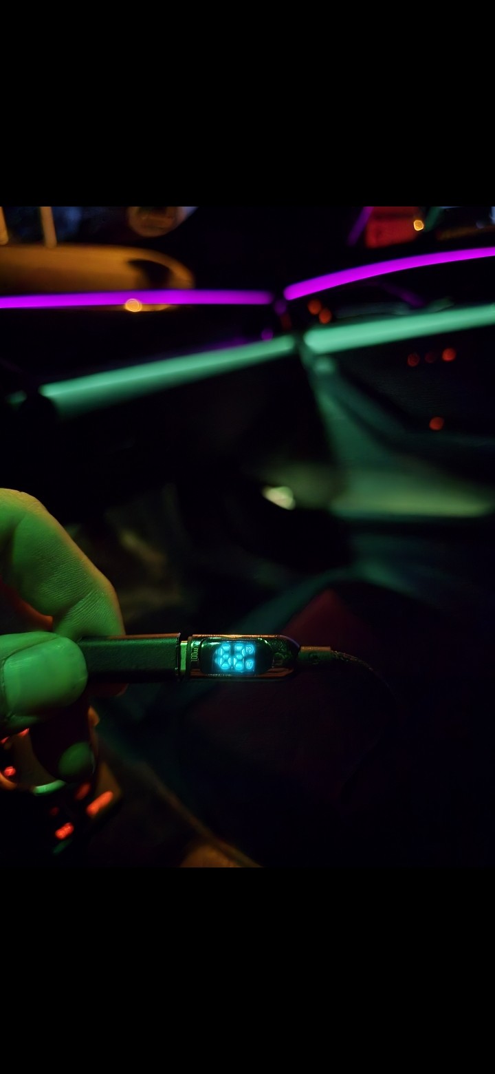

Ich war ausnahmsweise mal schau und bestellte ein zusätzliches Ladekabel mit Anzeige ‌*m:1f601.png*‌
Hier die Tests:
Gemessen knapp unter 50% Akkukapazität
Anker 65 Watt
8,8 V
3,0 A
26 Watt
Tecknet 45 Watt
9,1 V
3,4 A
30,9 Watt
Samsung 45 Watt
9,1 V
3,3 A
30 Watt
Wenn der Akku 50% erreicht, dann wird bei allen Ladegeräten die Wattzahl auf 20 reduziert.
Nur mit dem Samsung Ladegerät bekomme ich die Anzeige Superschnelles Ladegerät 2.0, die anderen Ladegeräte zeigen nur Superschnelles Laden bei ca. gleicher Wattzahl
